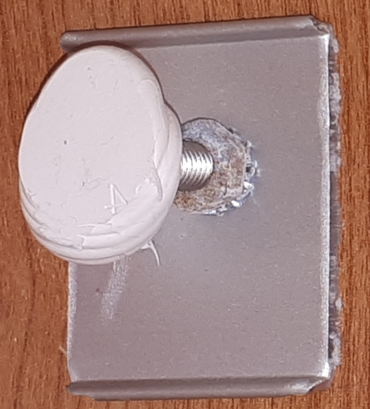

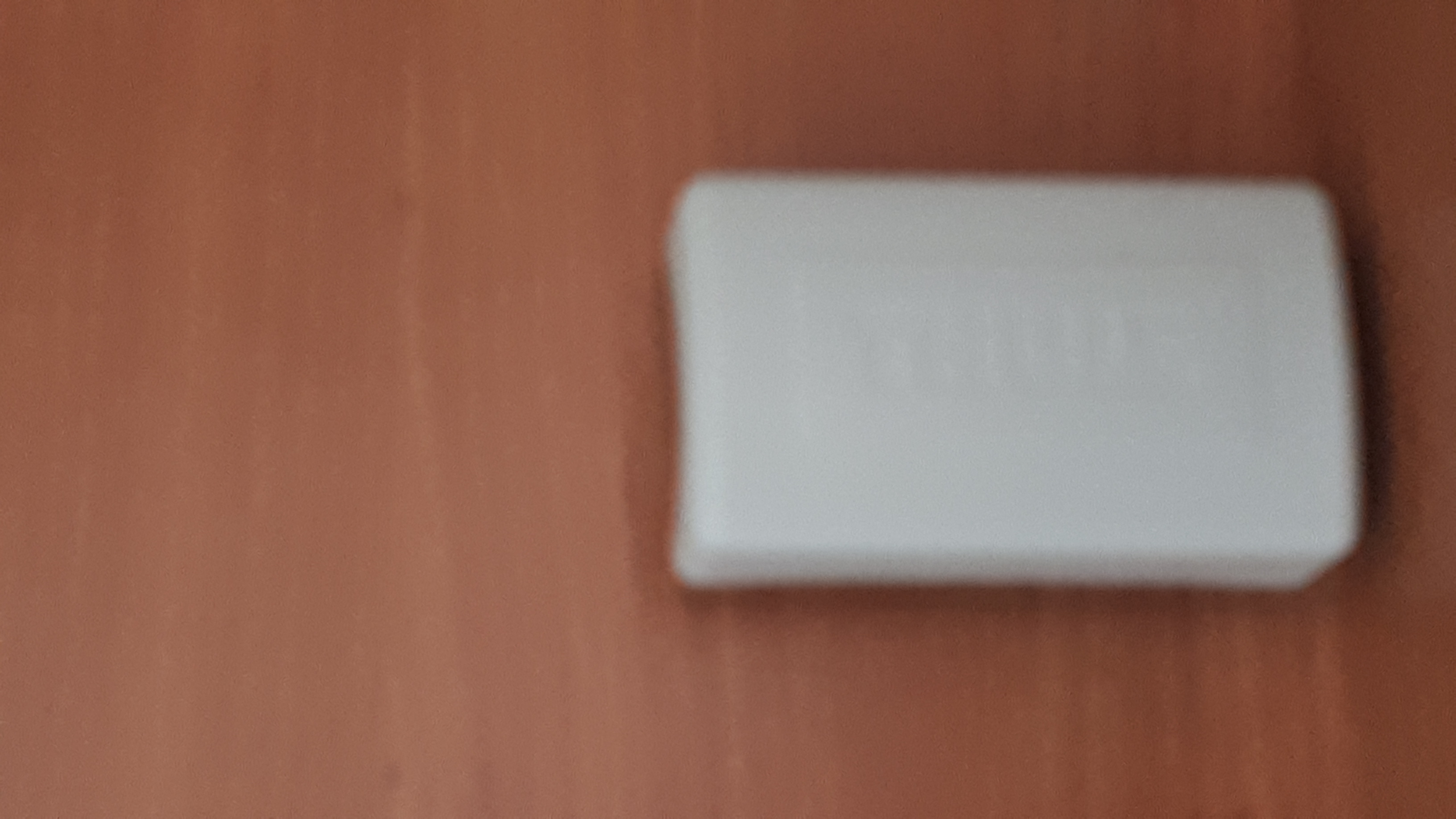

Sur mon CC Pilote de 2012 pose en Concession à l'époque d'un Thule 4900 les fixations traversent la paroi en 3 endroits sur la longueur.
Voici à l'intérieur
Il me semble que j'avais noté de revoir les fixations car sur la photo on ne distingue pas l'écrou serait il noyé dans la patasse?

Il y a suivant la longueur du store 2 ou 3 plaques à fixer parfaitement alignées sur la paroi. Elles se fixent en traversant la paroi avec des contreplaques derrière et des boulons genre " poêliers " à tête bombée, san oublier le sika pour l'étanchéité .A l'intérieur, la contreplaque et les écrous sont cachés par des couvercles en plastique.
L'idéal est de tomber dans un meuble en faisant attention de ne pas se trouver sur une cloison.
Ensuite le store vient s'accrocher sur ces plaques en le rentrant d'abord par le haut puis on maintient le bas par des vis ou boulons.
