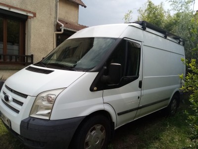

Je viens de commander 8 fixations de gouttière pour faire une galerie basse avec quelques barres alu, ainsi je continuerai de passer sous les barres d'1,50m en laissant quelques cm sous les panneaux solaires...et en effet, Jean Luc, pour isoler l toit du camion...

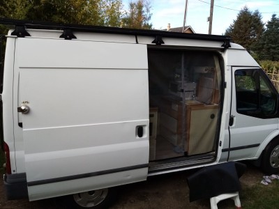

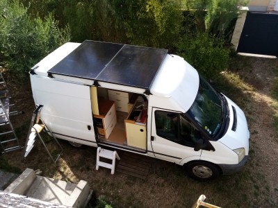

Ça y est les barres de toit sont posées, les panneaux fixés et un déflecteur devant. Pas de trou pour les câbles, passages de câbles plats 6 Ampères par la porte coulissante, après 2 déluges, aucune goutte d'eau...
Les barres arrières sont pour un future porte bagage
