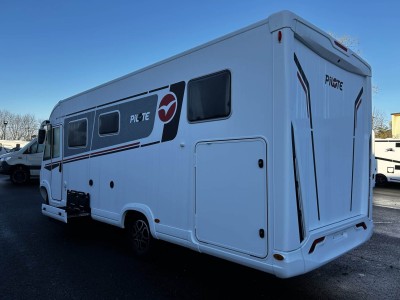

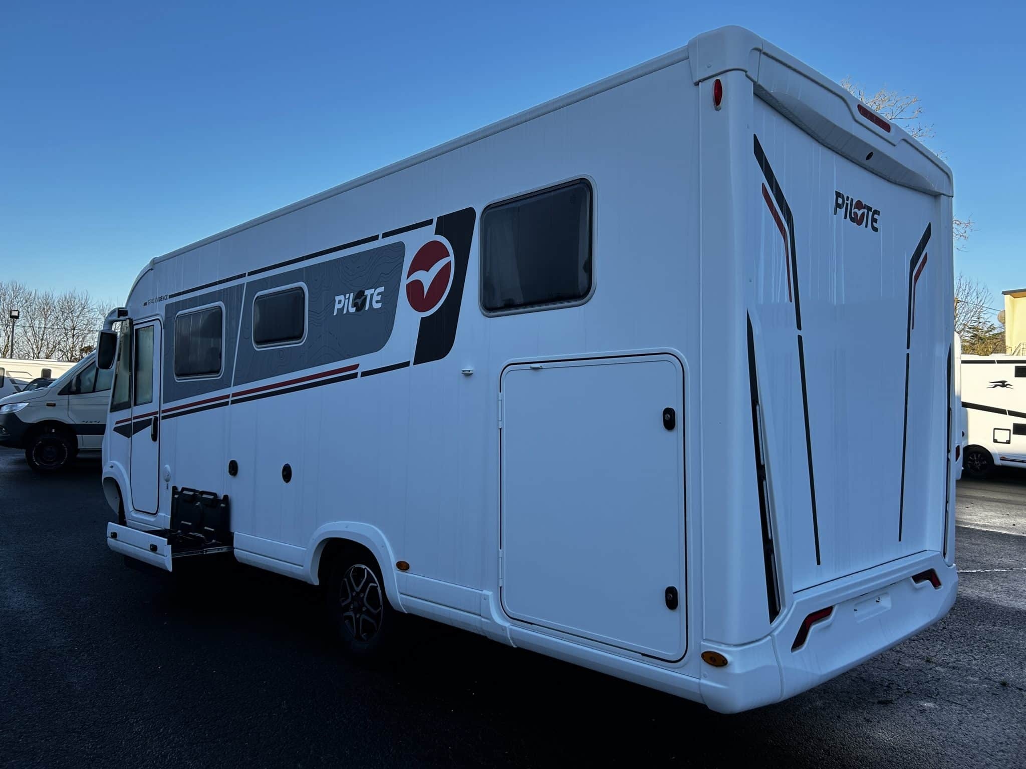

je pense que c'est cela ta photo arrière.
pour raccourcir la hauteur de la carrosserie , il faut jouer vraiment de l'esthétique et comme c'est fait en 3 morceaux pas évident.
raccourci la grande partie , n'est pas en fait un problème. ,mais c'est les coins .
il faut refaire des coins entièrement à la bonne hauteur pour réadapter cela.......et je te dirais en raccourcissant la hauteur du pare choc , cela ne va rien changer au problème car tu feras de la touchette juste à la sortie basse de la porte de soute.
le mieux joue du gonflage de suspension. ;)
perso , je dois refaire mes coins ,droit et gauche ,car la base est fêlée suite à différentes "touchette".
je dois les refaire en composite et fibre moi même cet hiver.( vu le prix chez burstner qui ressemble comme 2 gouttes d'eau au tiens....300 euros pieces)....je préfère les refaire moi même.
