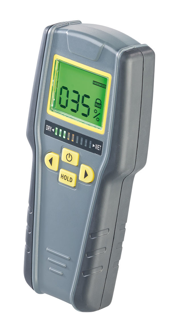

Moi j'ai un à Pics et un sans comme celui ci
:tchin:

j'ai le meme Humidimetre induction HRM-02 que Surzurois
