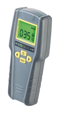

pour ma part , je ne fais plus de contrôle d'étanchéité par le concessionnaire.
j'utilise cette appareil pour vérifier.
De plus il y a quelques années , j'ai modifié aussi toutes mes arrivées et départ d'eaux de façon que tout soit visible et facilement contrôlable au niveau fuite même visuellement.
Il n'y a que les tuyaux ( arrivée froid et chaud) qui sont cachés mais tout en une seul pièce. Plus de raccord.
concernant les tuyaux évacuation, changement aussi des tuyaux rigides par du souple.
https://www.amazon.fr/Dryzone-Humidim%C ... &hvexpln=0

j'ai un humidimètre a pics et les deux trous sont presque invisibles
son prix 15€ en grandes surfaces
oui si il y a des petites fuites sur un cc il le signale mais ne le répare pas motif a" contrôler régulièrement " même sur un cc neuf!!!!
se controle ,est une arnaque mais obligé de le faire pour une garantie
pour moi je le réalise moi méme et tout est bon (entre 12 et 14 %)

"Le modèle d'humidimètre convient-il pour les parois verticales car je vois qu'il possède des pics..."
oui, perso je m'en sert pour les cloisons, la soute , le plancher etc etc.
Cela te donne une base , mais sans oublier bien sur le contrôle visuel.
j'ai aussi une petite astuce pour les accès très difficiles.
au bout d'un tige plastique souple j'ai un gros bout de coton hydrophile mis en boule.
lorsque je le ramène , je vérifie si il est humide.....détecteur de fuite impeccable.

j'ai le meme Humidimetre induction HRM-02 que Surzurois
