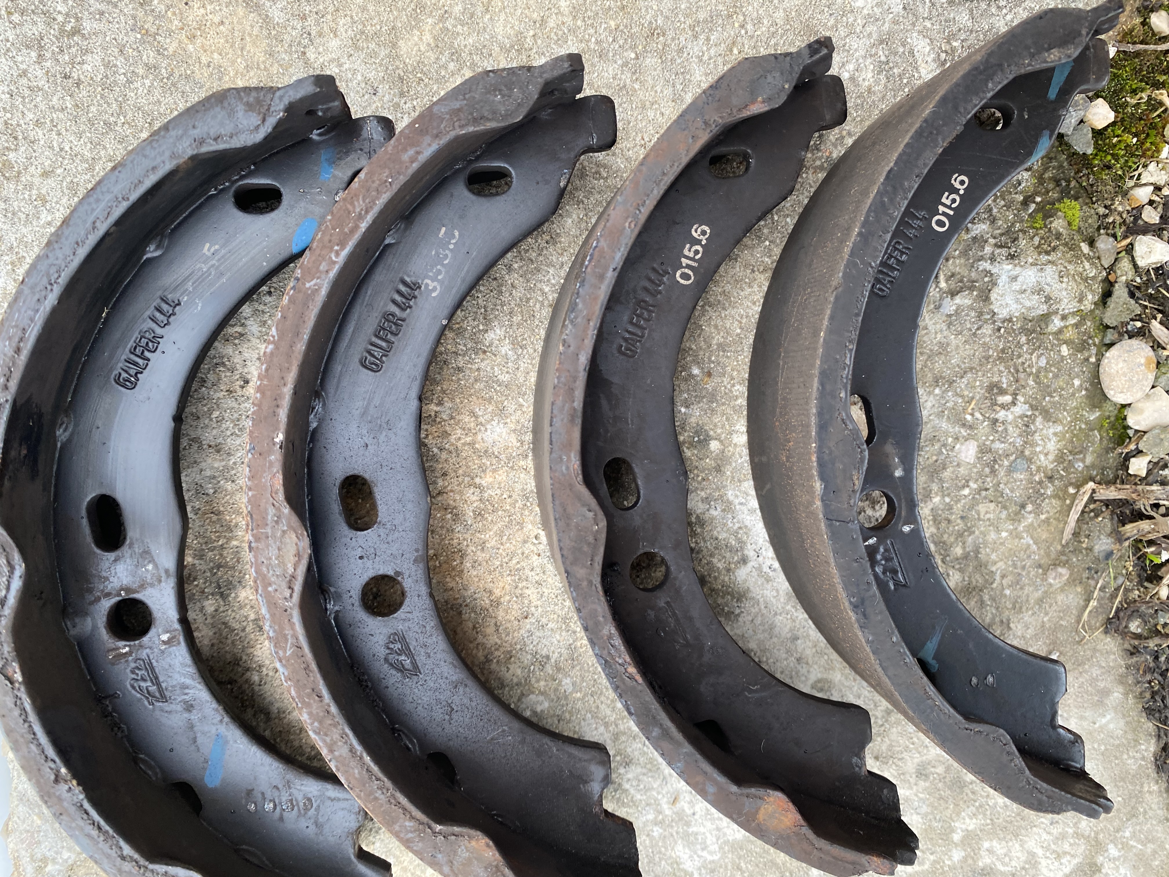

On a déjà une page du livre: Les Mâchoires d’origines avec les références. voir photo ci-jointe.
(J’ai gardé les Mâchoires d’origines que mon garage local avait laisser en Mai lors, du replacement des Disques; et ont été démontées par Fiat Avranches.)
J’ai laisser un message a mon garage local : si, il aurait encore les Disques , pour les références ? Je me souviens il avait mesuré au pieds à coulisse le diamètre extérieure était de 260 mm.
Je viens de parcourir tout les documents et j’ai retrouver le C.O.C de Hymer, Fiat, Alko mais, sauf erreur de ma part ( en Allemand j’ai fait traduction Disques et Mâchoires rien trouvé).
Par contre j’ai retrouvé un document d’intervention de chez un garage Fiat en Isère en 2018 ( étais sous garantie) : ils avaient régler le Frein à Main et la dissymétrie.
Je vais les contacter, pour voir

Donc, je viens d’appeler le garage Fiat à Avranches et j’ai eut Mr le Magasinier un « ancien » ( qui n’était en vacances au mois d’Aout): - il connaît bien le problème et c’est le câble qui s’est allongé ( ce que j’ai pensé depuis un certain temps). Il a déjà eut ce type de cas.
Il contacte Alko pour avoir la disponibilité d’un câble puis d’un rdv. Je te ferais savoir.

tu as eu raison de garder les anciennes pieces d'origine.
Perso quand je fais un changement de pièces sur n'importe quoi , je garde les anciennes ( au grand "dame" de mon épouse)
Tu vois d'après la réflexion du magasinier, cela se rapproche de ce que je te disais concernant les câbles.
C'est le problème que logiquement lorsque que c'est un châssis alko on recherche en premier pour les freins.
Par contre demande lui si en même temps cela ne vaut pas le cout de changer en même temps le petit boitier de liaison des 2 câbles et l'étrier réglage cran qui se trouve dedans .Au moins tu repartiras avec du neuf.
Petit rappel aussi , étant donné que tu as un châssis Alko, n'oublie pas chaque année ou tout les 20000 kms de faire graisser ton essieu arriere ,qui si tu ne le fais pas est source de problème. Principal défaut chez alko.( il y a des graisseurs prévu pour cela sur l'essieu).Attention toujours le faire roues pendantes.( roues décollées du sol) .
S'ils ne sont pas graissés il se produit un grippage et il faut changer l'essieu.
