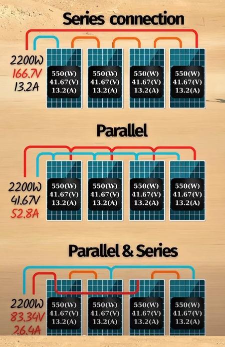

Bjr, j'ai actuellement 2 panneaux de 425w en // sur une batterie nomade Solar play de 200a.
Ça fonctionne très bien, mais je voudrais les mettre en série pour avoir plus de "sensibilité" à la lumière. Quand il fait mauvais temps, la charge est vraiment faible.
Hors je vais dépasser la tention d'entrée de ma batterie. Un LPTT sera t il suffisant ou dois y adjoindre autre chose ? Ma batterie coutant 750€ !!!
Merci.
Messages : 2565
Re: 2 panneaux de 400w en série sur une batterie nomade ?
Message non lu par jean luc 50700 » 24 déc. 2025, 17:09
le branchement en parallèle est généralement privilégié car il maintient une tension stable de 12V compatible avec le système électrique en premier.
Les panneaux en branchement en série permet d'ajouter facilement des panneaux supplémentaires si besoin.
Ne pas oublier aussi que si tu fais un branchement en série ,il faut revoir tout le calibrage des fils électriques,fusibles etc.
pour info pour les calculs

Bjr et merci, j'ai câblé les panneaux en 6 carré et il y a 2m de distance entre panneaux et batterie.
En cas de mauvais temps je n'ai aucune charge. Raison pour laquelle j'avais envisagé cette solution en série...

Avec les données techniques des panneaux et de la station, il est possible de donner une réponse.
Là ?????????

Merci pour votre aide...
2 PANNEAUX 425W Hi-MO X6 HPBC - FULL BLACK -
tension a vide 39,23v/36,83v
courant de court circuit 13,93a / 11,25a
Tension au point de puissance maxi 32,96v / 30,08v (mesures a 20 et 25°)
Courant au point de puissance maxi 12,90a / 10,56a
Station solarplay2400
Tension d'entrée maxi : 48v, puissance maxi : 500w solaire
Generateur electrique portable solaire Solarplay est Compatible avec 99 % des Électricité appareils, 2400w. équipée de 2 prises CA, 6 ports USB et 4 ports CC
Flexibilité de charge 4 en 1: 2160wh groupe electrogene solaire, 1100W CA + 500W panneau solaire simultanée pour une charge complète en 1,5h. Avec seulement CA (1100W), la charge prend 2h Recharge également possible via un chargeur de voiture ou un panneau solaire(Puissance maximale 500W) seul
Alimentation intelligente : Generateur electrique solaire utilise des batteries LiFePO4 et, grâce au système de gestion de batterie (BMS), offre une protection multiple : protection contre la surcharge, protection contre la décharge excessive, protection contre les températures élevées et basses, protection contre les surintensités et protection contre les courts-circuits, etc.UPS (charge < 2000 W) bascule automatiquement sur l'alimentation par batterie en moins de 20 ms pour garantir le fonctionnement continu de vos appareils tels que votre ordinateur portable ou votre équipement médical, et éviter toute perte ou détérioration des données
Énergie fiable pour : Générateur électrique fournit une tension de 220-240v avec une sortie sinusoïdale stable, pouvant alimenter des outils et équipements sensibles, cycles de vie≥3500 cycles rendement énergétique ≥ 80 %(Données expérimentales mesurées). Fournir une garantie produit de 5 ans
Permet de régler vitesse de charge: Station electrique portable offre 5 options de protection de puissance d'entrée à 300W, 500W, 700W, 900W et 1100W, vous permettant d'ajuster la vitesse de charge selon vos besoins. Cela garantit une tension stable tout en prolongeant la durée de vie de la batterie, et protège efficacement vos appareils
