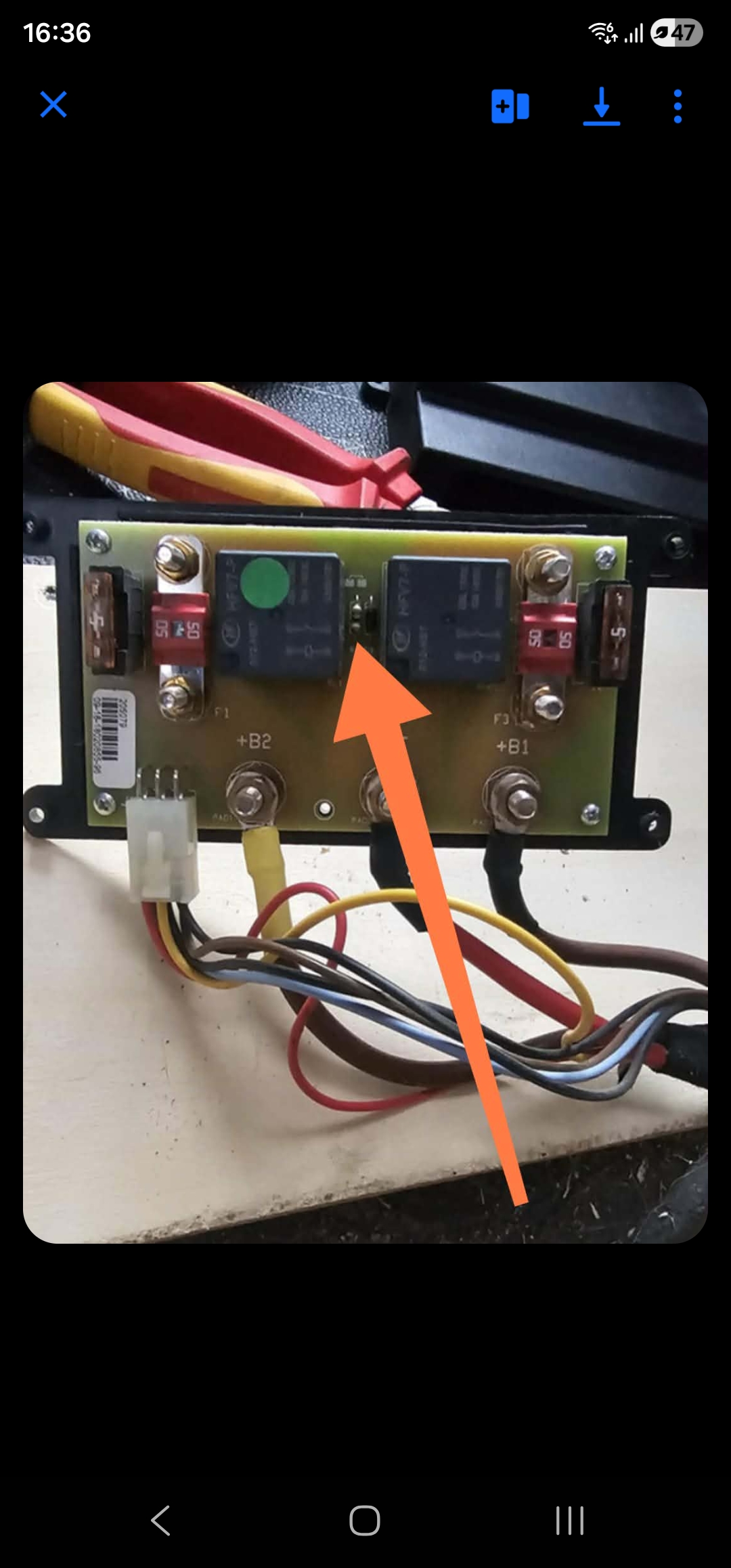

je souhaite changer mes 2 Batteries 80a AGM par 2 lifepo4 de 140a, ajouter un Chargeur de batterie CC-CC Orion XS 12/12-50 A, Un Chargeur de batterie CC-CC Orion XS 12/12-50 A
Le camping Car est un chausson de decembre 2018 sur porteur Ford
J ai reussi a trouver le coupleur separateur qu il faut desactiver mais comment?
Les batteries cellules sont sous le siege passager celle du porteur sous le siege conducteur j aimerai savoir si vous pouviez me donnez la section de cable qu il me faudrait pour installer tout ca

Comment avez vous raccordé votre dc dc car j ai un coupleur séparateur et je ne sais pas comment faire
tof
Messages : 36
Re: Remplacement d une batterie AGM par une lifePO4
Message non lu par tof » 31 déc. 2025, 00:33
L'installation d'un chargeur DC-DC (ou booster) sur un système équipé d'un coupleur-séparateur comme celui de votre photo (un modèle Scheiber classique) nécessite de "by-passer" la fonction de couplage d'origine pour que le nouveau chargeur puisse réguler correctement la tension.Voici les deux méthodes principales pour effectuer ce raccordement :1. La méthode du "By-pass" (Recommandée)Cette méthode permet de conserver le bloc Scheiber pour ses fonctions utiles (alimentation du réfrigérateur en roulant, affichage du tableau de bord) tout en confiant la charge de la batterie cellule au DC-DC.Entrée du DC-DC : Repiquez un câble sur la borne +B1 (Batterie Moteur) de votre carte. Ce sera l'entrée (+) de votre chargeur DC-DC.Sortie du DC-DC : Connectez la sortie (+) du chargeur directement sur la borne +B2 (Batterie Cellule) ou directement sur la batterie elle-même.Neutralisation du couplage : C'est l'étape cruciale. Pour éviter que le relais interne de la carte ne se ferme et ne crée une boucle, vous devez déconnecter le fil de masse du bloc (souvent un petit fil noir sur le connecteur blanc) ou retirer le fusible de couplage si le bloc le permet.Signal D+ : Branchez le fil de signal (D+) de votre DC-DC sur une source qui n'est alimentée que lorsque le moteur tourne (disponible sur le connecteur blanc ou derrière l'autoradio/allume-cigare).2. Le remplacement completSi votre bloc ne gère que le couplage, vous pouvez simplement transférer les câbles :Le câble arrivant en B1 va sur le IN+ du DC-DC.Le câble arrivant en B2 va sur le OUT+ du DC-DC.Reliez le GND (négatif) du DC-DC à une masse châssis fiable ou au négatif de la batterie.Tableau récapitulatif des sections de câblesLa section est primordiale pour éviter la surchauffe, surtout si vous installez une batterie Lithium.

Message non lu par Tixydu33138 » 31 déc. 2025, 12:08
Merci beaucoup Tof pour ton explication détaillée bonne fête
