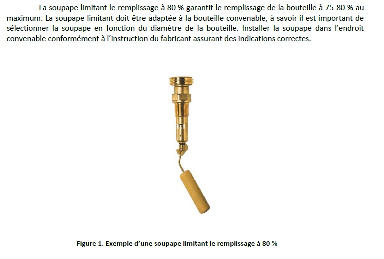

j'ai un autre renseignement a demander :
nous avons un réservoir de GPL de 70L sous le châssis et comme ont est tombé en panne da gaz et que nous n'avons par réussi a faire le plein car la vanne de remplissage était bloquée nous avons réparé cette panne et j'ai rempli se réservoir vide de 44 litre au lieu de 54 litre (a 80%)
la sécurité donne 20% de marge de remplissage donc le compte n'i est pas !!!!!
encore merci

concernant le gas ton "ciel" à diminué légèrement , mais question , tu fais contrôler tous les 2 ou 3 ans ta bouteille.?
il y a forte chance que le flotteur qui coupe l'arrivée de gas pour respecter le "ciel" de 20/100 soit dérèglé, chose normal car soumis à des vibrations lors du roulage. Le réglage de la soupape se fait par une vis d'arrêt sur le pointeau à l'intérieur de la bouteille.
mais à ne pas faire soi même, l'étiquette de contrôle d'ouverture de la bouteille ne serait pas remise et....un assureur n'aime vraiment pas cela en cas de sinistre .
ci joint une photo de la soupape de "ciel".
