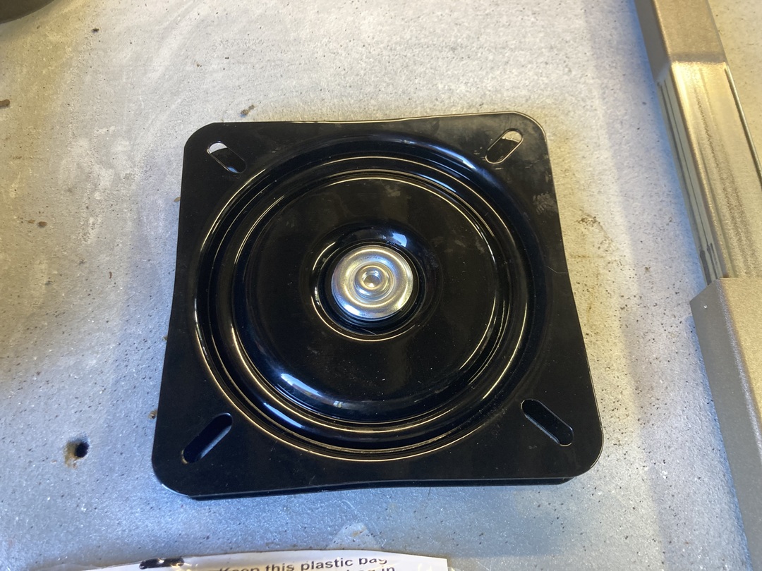

1 embase tournante de siège tabouret de 22cm x 22 cm qui supporte 250 kgs = 21.50 euros

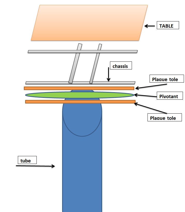

plan initial du projet.

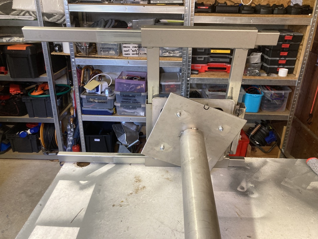

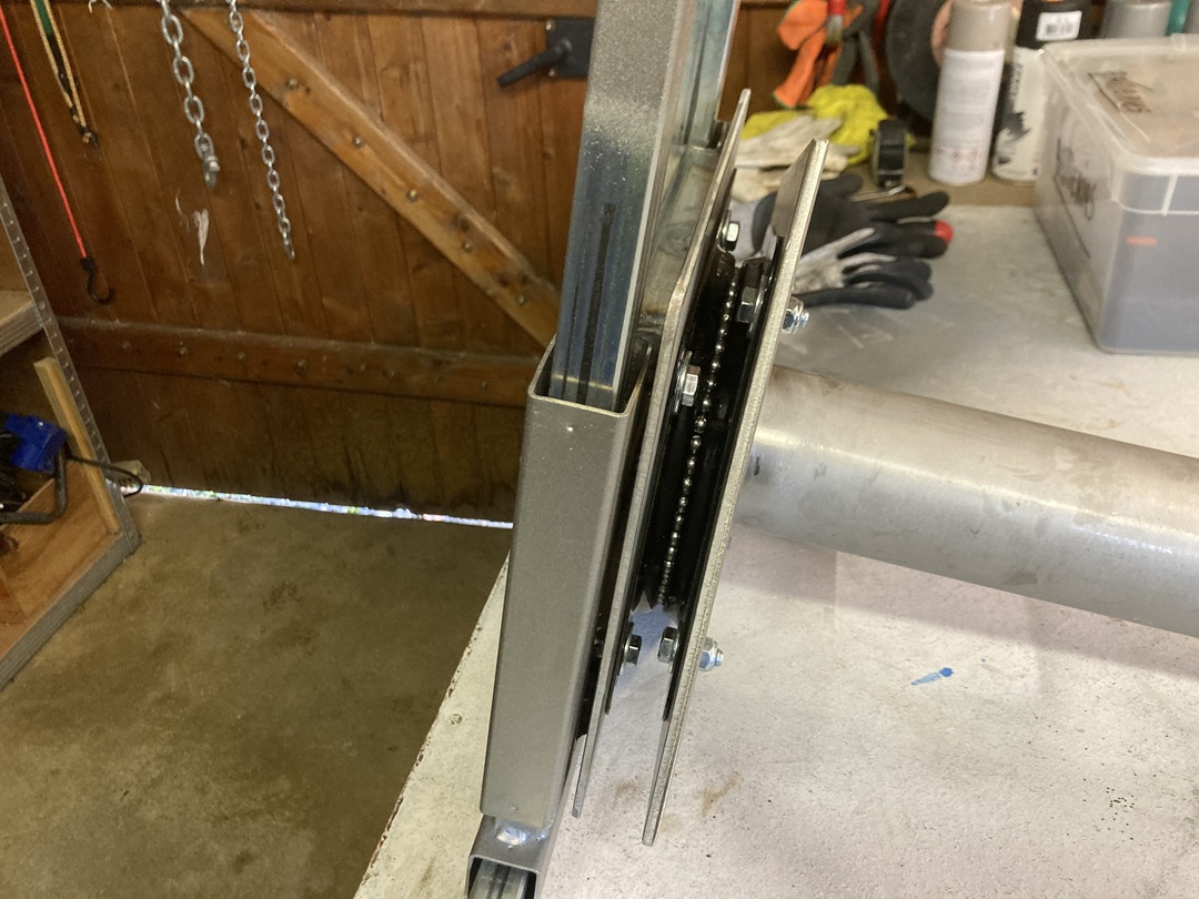

une plaque inox soudée sur le tube
l'embase est visée sur cette plaque.
une autre plaque inox visée sur le dessus de l'embase châssis du support plateau table
le châssis découpé préalablement du tube initial est soudée sur cette dernière plaque.

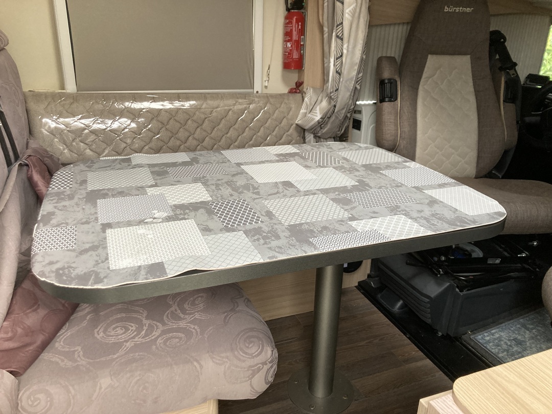

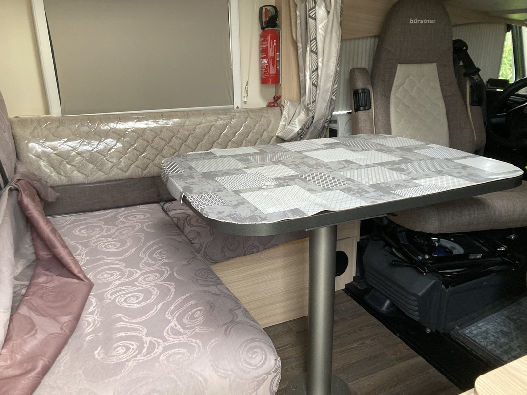

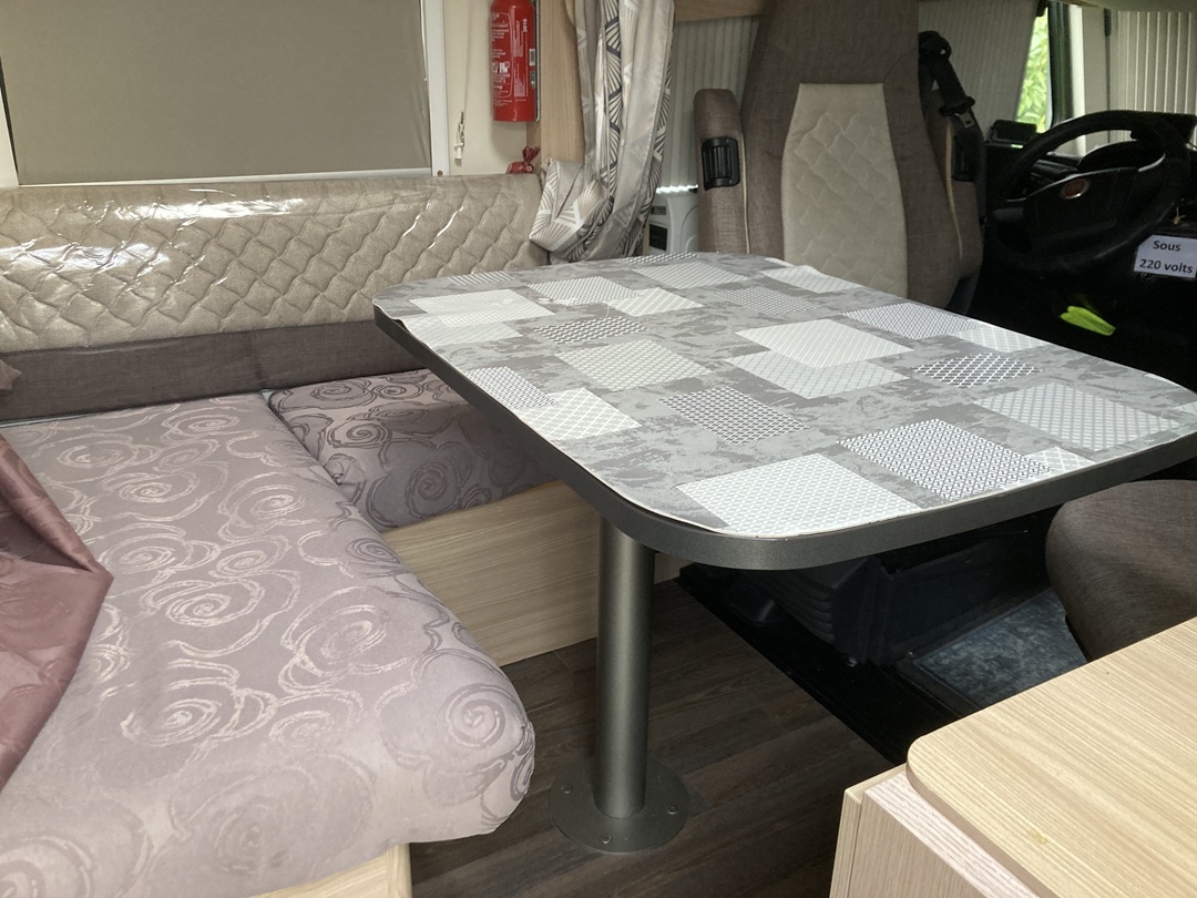

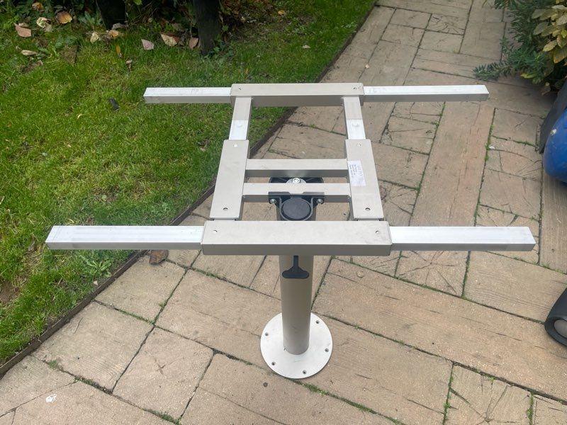

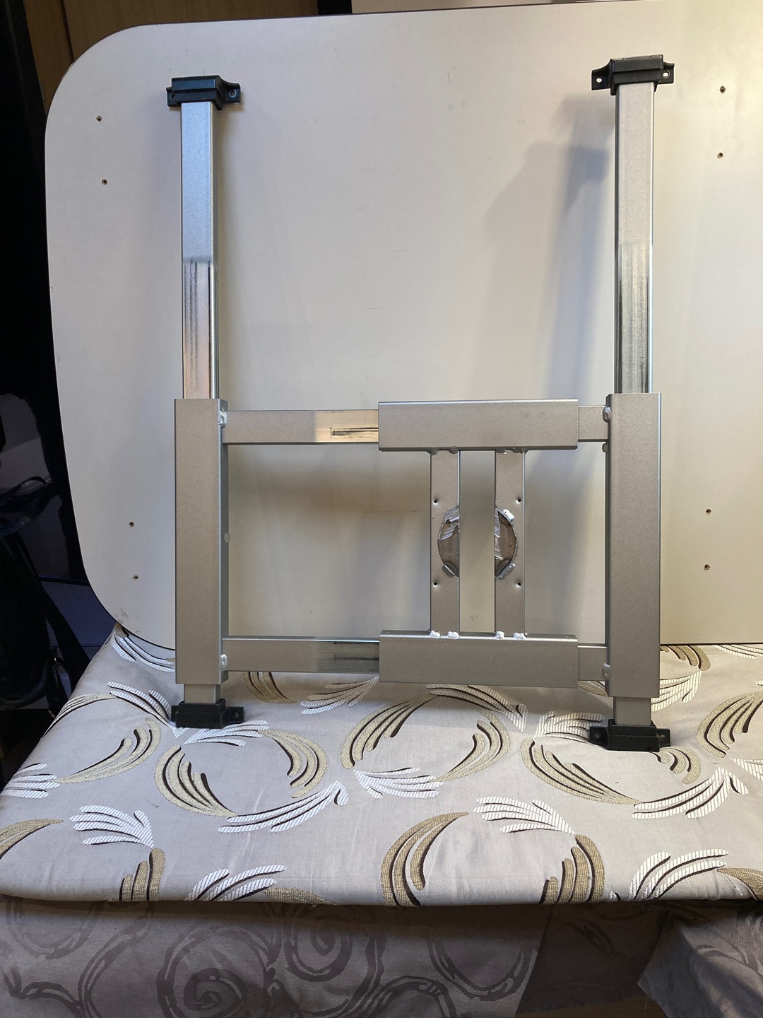

voila commence se présente la table hors camping car ( photo net de même modèle)

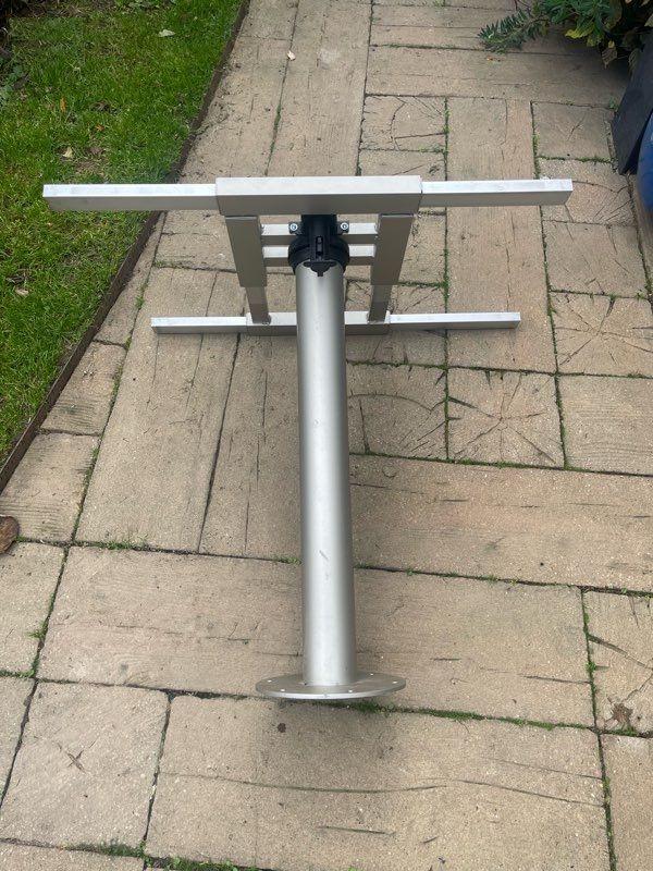

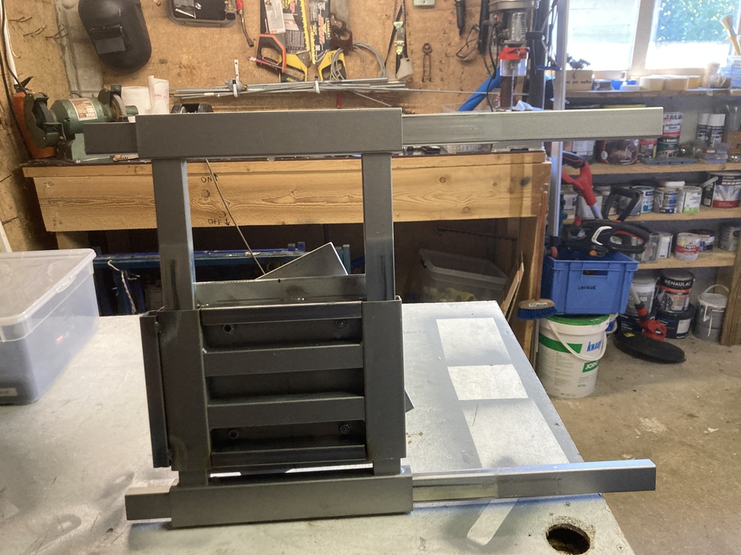

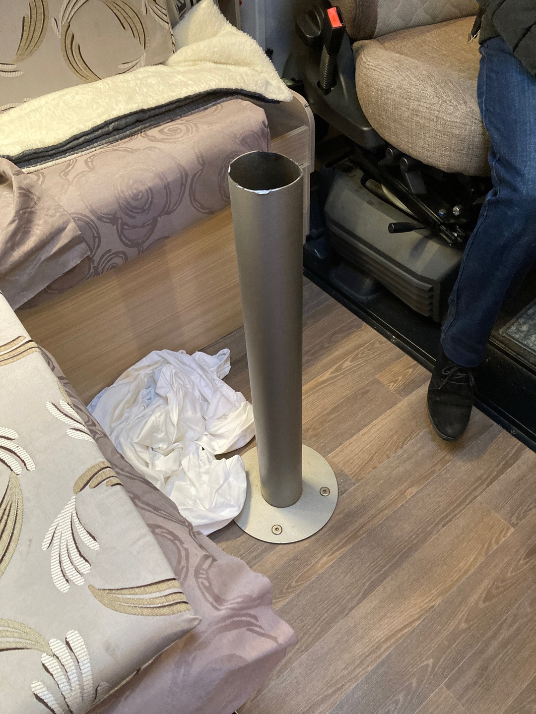

je découpe le châssis du pied de la table à la scie sabre
je ne voulais pas démonter le pied car il est pris par deux plaques de fer entre le plancher. De ce fait je n'ai pas enlever la résistance.
ce tube fait 75.6 mm et je vais m'en servir pour insérer le tube de mon montage dedans .Celui ci faisant 2 mm de moins en épaisseur ne créera pas de difficulté. Ce tube inséré sera fixé par 4 vis auto perforant collé au vernis pour éviter toutes vibrations. En effet il n'a pas besoin de tourner sur lui même puisque l'embase jouera ce rôle.

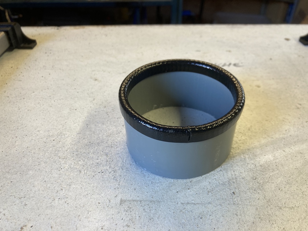

lorsque je reposerais le tout , je mettrais ce petit décor de finition en haut du tube fixe, afin de cacher le haut du tube que je vais insérer.
il est fait dans un tuyau de pvc de gouttière peint à la couleur du tube.
et surmonté d'une cornière de voiture de porte de 5 mm.

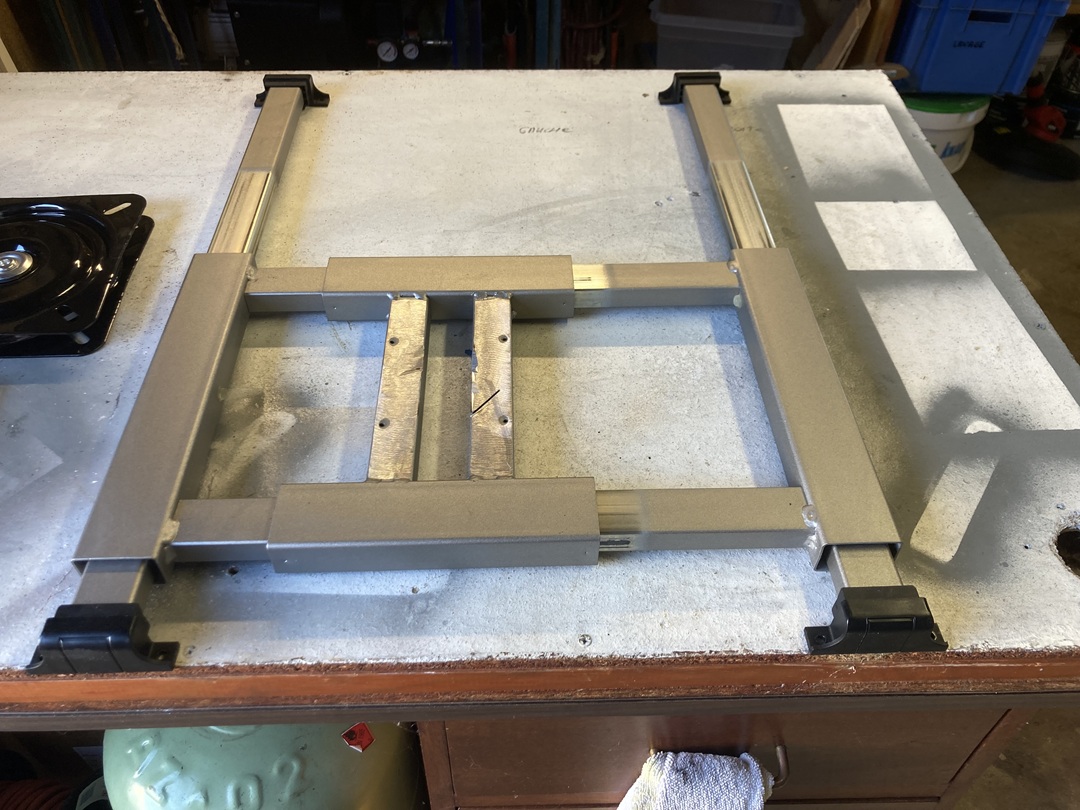

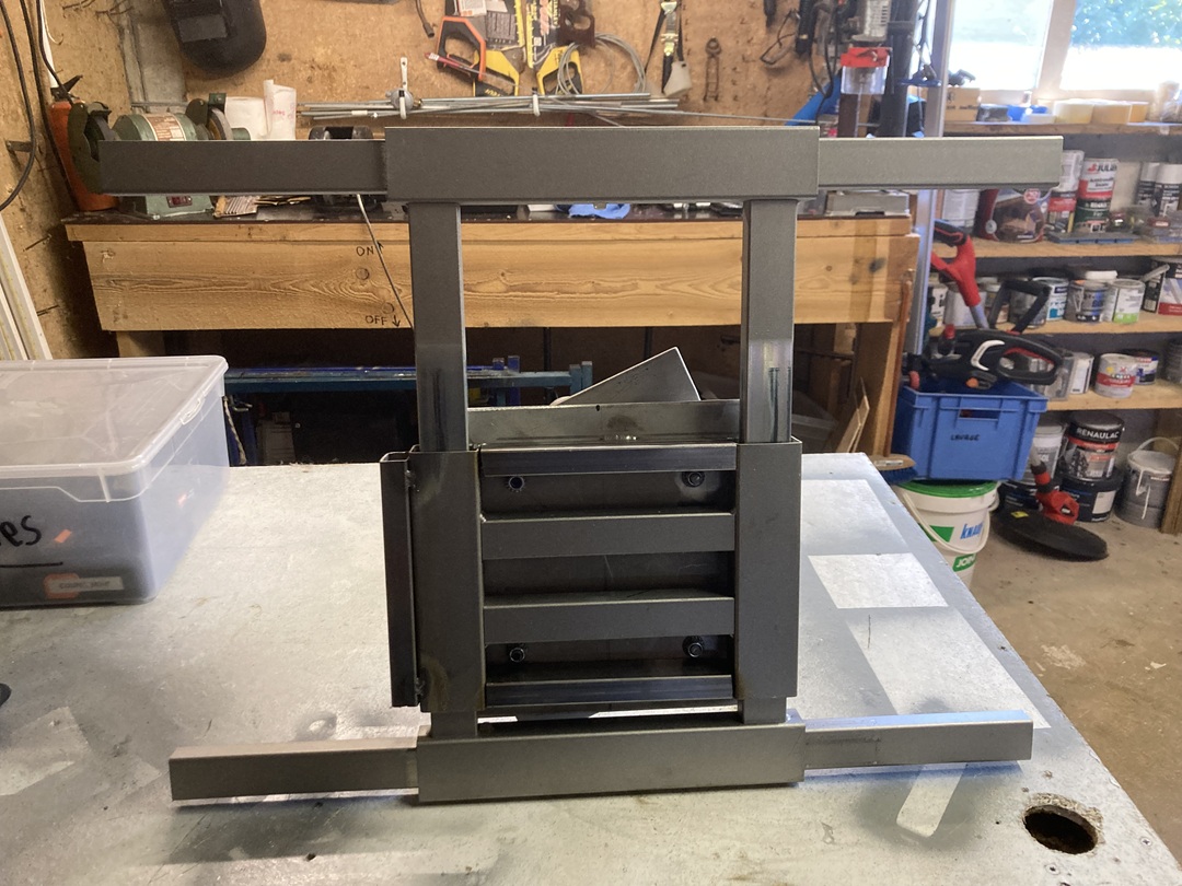

châssis initial découpé et préparé

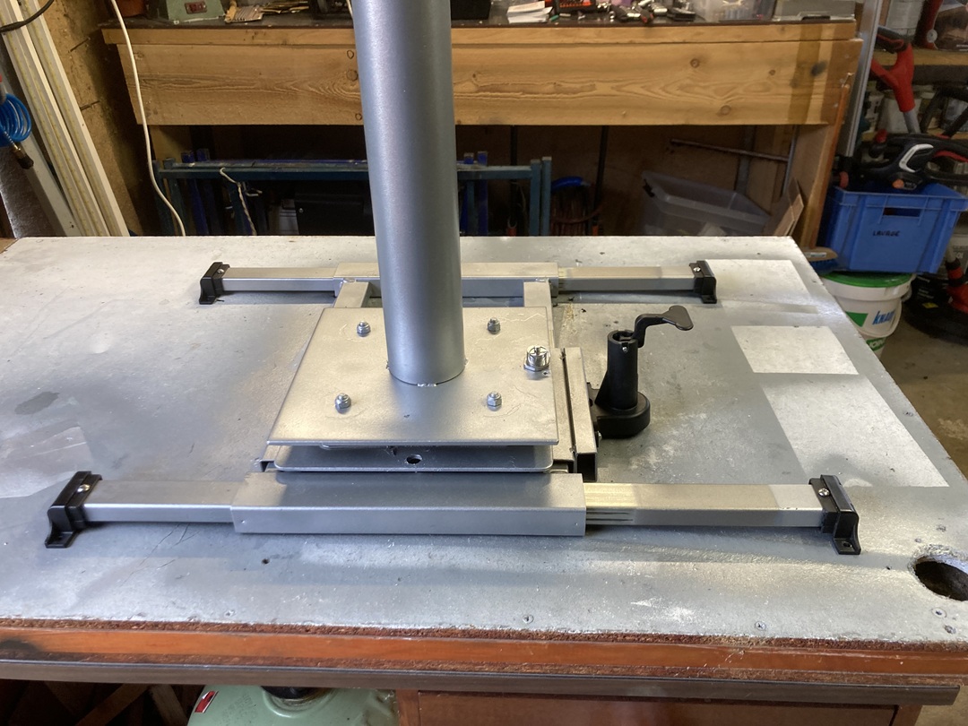

photo de l'embase tournante .Dimension 20x20 epaisseur 3 cm poids supporté 250 kgs. Roulement à chaine à bille graissée à vie.
photo des plaques soudées sur le tube et embase visée.
essai de pivotement = tout fonctionne bien
essai de glissement lateral des barres de la table et essai de gliseement des barres profondeur , tout fonctionne bien. La suite suivra d'ici quelques jours.

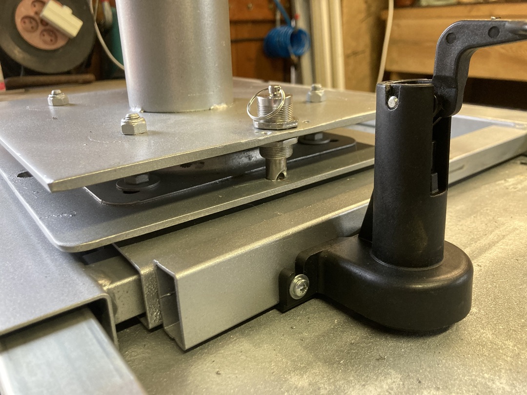

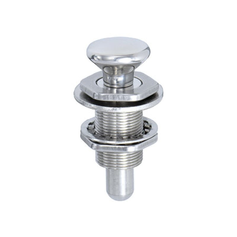

achat du taquet de coffre marin.
Ce dernier va me servir de bloque plaque tournante .
La plaque tournante aura 4 positions .
mis en place du taquet qui bloque la table lors de la fonction coulissant ( 4 positions) et du taquet marin fonction tournante ( 4 positions) et des accroches table.

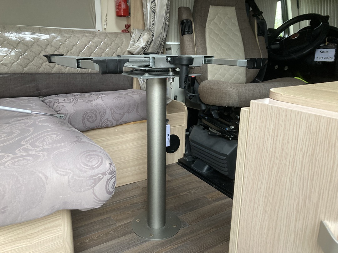

vu de profil du systeme
on met en place le tube ( il est inserer dans le pied d'origine pour plus de solidité. ( et cela evite de démonter l'autre qui est pris entre 2 plaques métal dans le plancher). Le tube pied est vissé en 4 endroits pour éviter toutes vibrations.

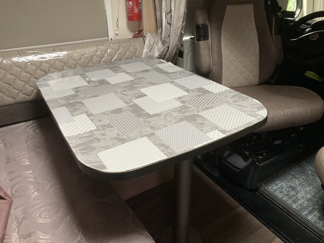

pose de la table ( position route)
essai de positions. Petit nota, il y a une position ou on peut maintenant diner à 7 sans problème autour de la table.( en rajoutant un tabouret).
