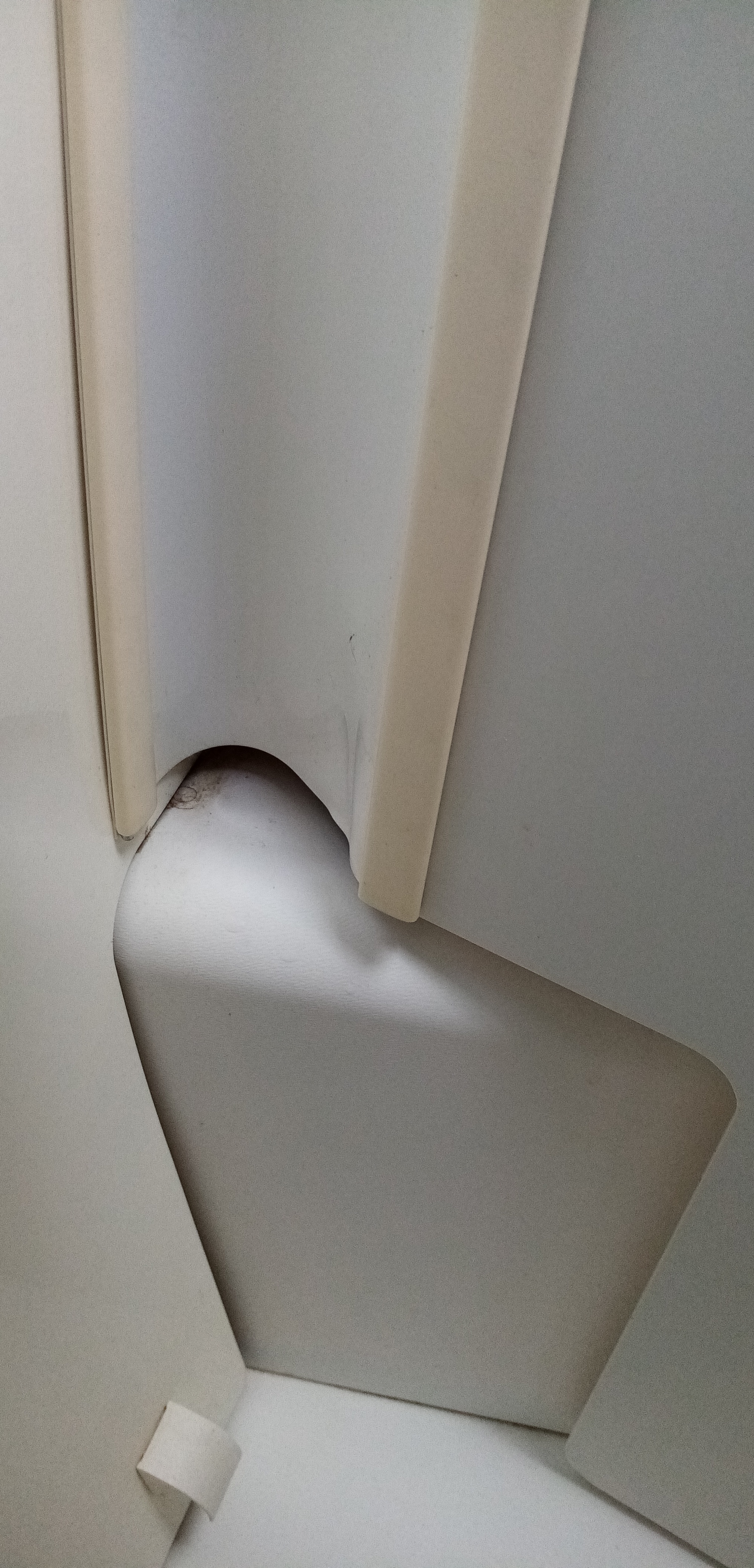

Quand je verse de l'eau dans le lavabo de la salle de bains, elle ressort, au moins en partie, là où j'ai cerclé de rouge (photo "lavabo fuite"°. Soit le tuyau d'évacuation est débranché, soit il est fissuré. Mais comment y accéder?

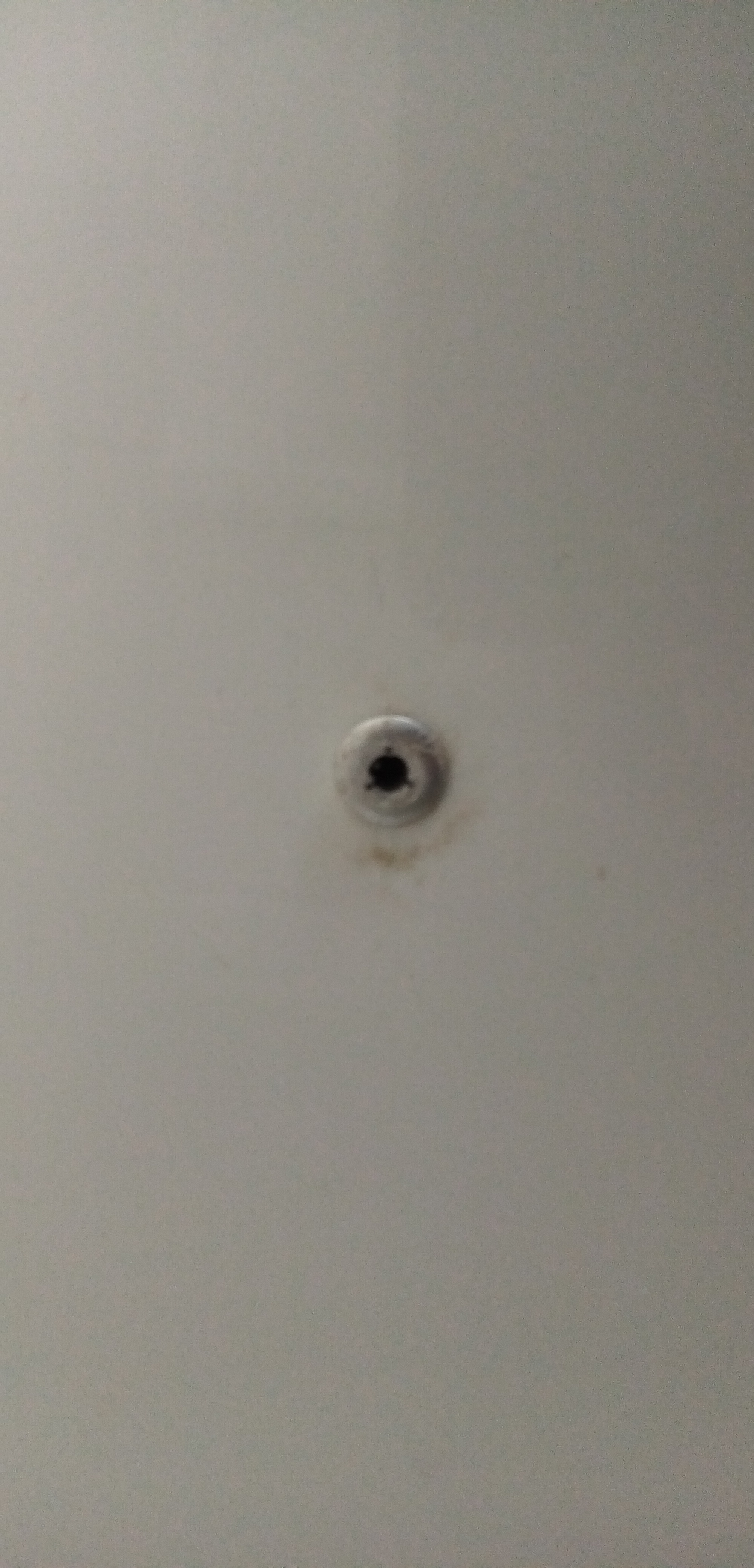

Si je fais pivoter la cloison sur laquelle est fixé le lavabo afin de passer en mode douche, je me trouve face à la photo "cloison lavabo". Dois-je faire sauter la baguette verticale couleur crème? J'ai forcé légèrement, sans succès, j'ai peur de casser quelque chose. Je vois sur cette cloison, un bouchon plastique et dessous ce qui ressemble à une tête de vis ou rivet, est-ce à démonter? (voir photo Fixation). Par dessous le lavabo on a une ouverture qui doit permettre de démonter le siphon mais pas au-delà...
Auriez-vous un conseil afin d'accéder au tuyau souple d'évacuation, invisible à ce stade?

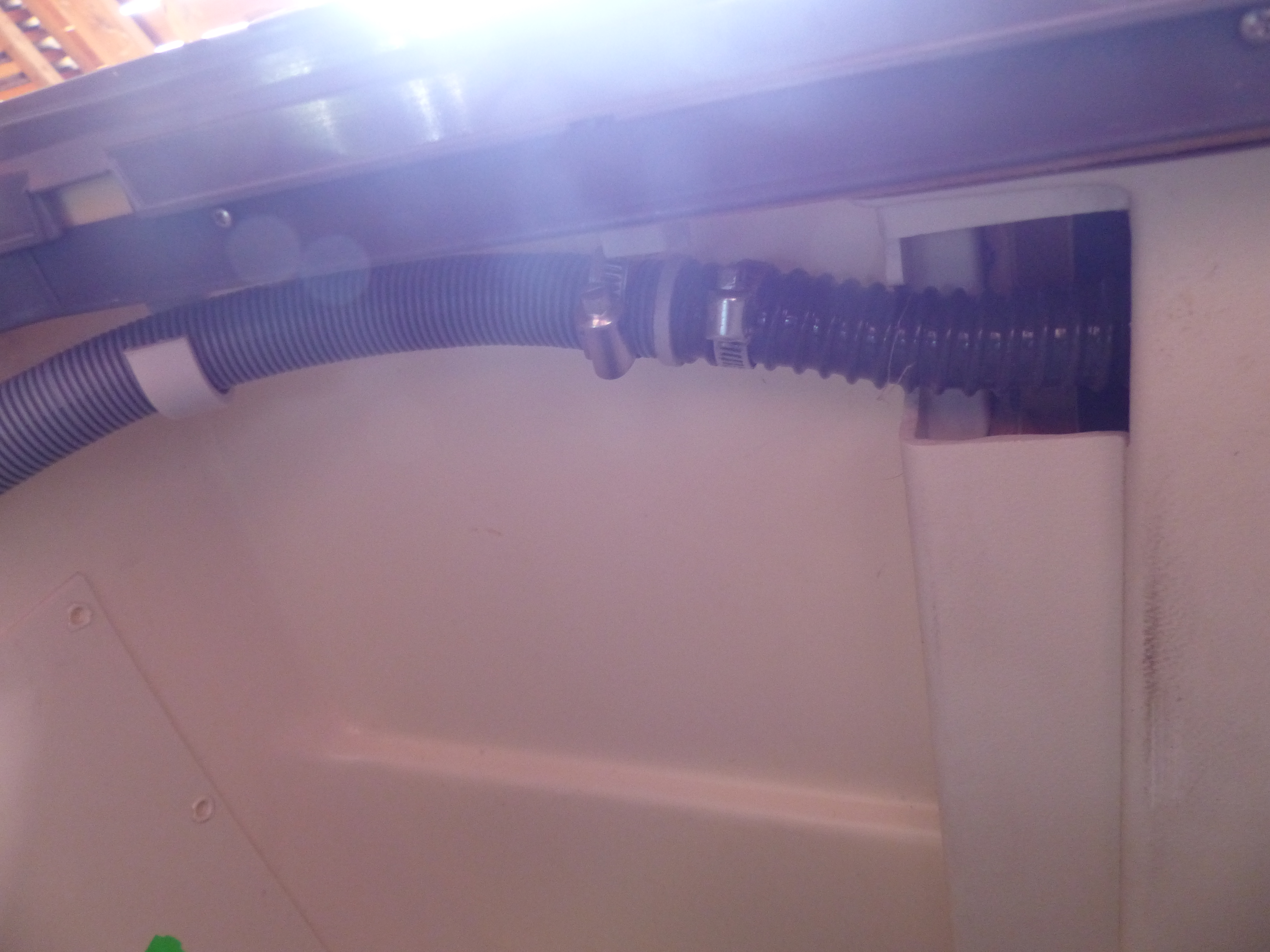

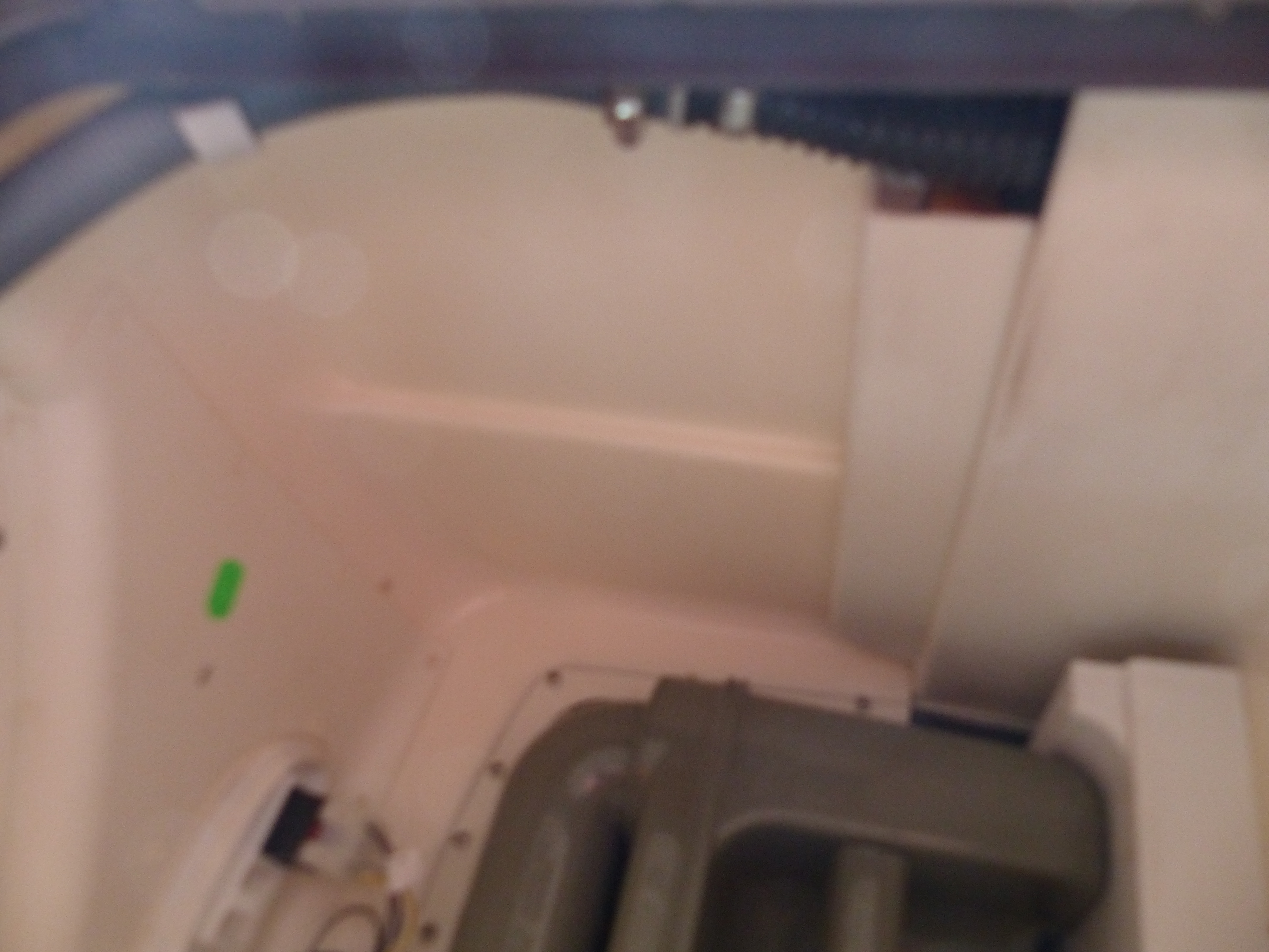

Je l'ai changé par un tuyau d'évacuation machine à laver et comme je n'ai pas voulu aller remplacer jusqu(à la cuve des eaux usées, question d'accès, je l'ai coupé et mis un raccord.
je te joins les photos

tu as accès au tuyau sous le lavabo au départ du siphon et à l'endroit que je t'ai indiqué sur les photos dans la compartiment cassette WC.
Ça suffit pour passer le nouveau tuyau, pas besoin de tout démonter

Quand on pivote la cloison où est fixé le lavabo afin de transformer le lieu en cabine douche, le tuyau d'évacuation est tordu de 90° et à la longue, il n'aime guère et a fini par casser. La cassure n'étant pas accessible sous le lavabo ni dans le compartiment cassette, j'ai démonté la toile plastifiée en retirant avec un tournevis plat une des deux barrettes couleur crème (voir photo déjà publiée), il suffit de la soulever et elle se déclipse sur toute la hauteur. On accède ainsi au tuyau annelé, je l'ai coupé là où il était déchiré, j'y ai attaché un fil de fer puis j'ai démonté le syphon du lavabo et tiré l'ensemble par dessous le lavabo. J'ai remplacé le bout de tuyau restant accroché au syphon par la même longueur de tuyau d'arrosage même diamètre. J'ai attaché mon fil de fer au bout du tuyau et grâce à cette aiguille, j'ai ramené le tuyau d'arrosage vers le tuyau annelé. J'ai raccordé les deux et depuis tout va très bien.
