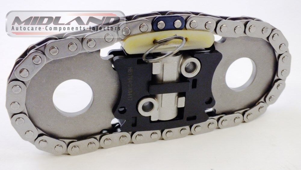

Chose à vérifier que personne ne fait (même pas Fiat) c'est l'état de la chaine d'arbres à cames! Et oui il y a aussi une chaine.
Si elle est trop usée ou tendeur bouffé = désynchronisation et merdouilles!!!
