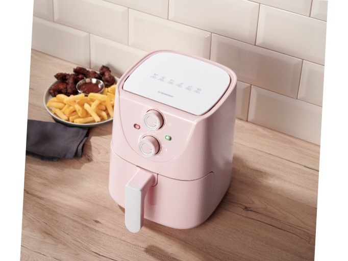

Pat ,je reviens sur l’appareil air fryer.
Perso j’en ai un dans le camping car ,et je l’utilise sur les aires sans problème.
Celui que j’ai acheté chez Lidl fait 900 w soit environ au maxi 4 ampères pour 29 euros.
Prévu pour 4 personnes et chauffe très bien sans soucis et cuit tres rapidement.
Les trois quart du temps,les prises sont en 5 ou 6 ampères donc pas de soucis sur les aires.
Voici la photo. ( pour la couleur
il y en a plusieurs)

Re: Quelle est votre meilleure solution pour cuisiner en camping-car ?
Je connais cet appareil, j'ai à peu près le même de chez Lidl aussi. je ne l'ai pas encore emmené en CC. Je parlais juste de l'expérience d'amis avec qui on est parti en virée qui avaient pris le gros modèle familial qui consomme presque 3000 W quand les deux cuves sont en fonctionnement. Lors de notre prochaine sortie, je compte bien prendre le petit modèle qu'on doit pouvoir brancher sur le convertisseur pour un usage court genre poisson (8 min) ou pommes de terre surgelées (10 min) , soit une consommation de 200 Wh ( ou 16 Ah) facile à récupérer avec les panneaux solaires si il fait beau . La semaine passée , je compensais sans problèmes les 400 Wh dépensés quotidiennement.
