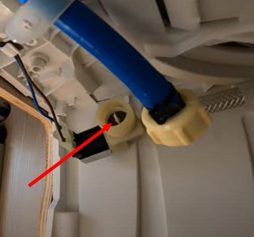

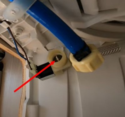

il fautne pas oublié de nettoyer le filtre sur l'electrovane
bonne journée

je reviens de vacances et je change l'électrovanne que j'ai commandé chez H2R , c'est une HABA , et la connectique alimentation 12 V est inversée, ma question : il y a t il un + ou - sur cette électrovanne , rien n'est indiqué. D'après que que je lis sur différents sites
, il n'y a pas de + ou - , connection indifférente pour l'alimenter .
Pouvez me confirmer , avant le remontage
merci par avance
Messages : 409
Re: cassette Cassette Thetford CS 200
Message non lu par Willow » 17 juin 2026, 15:19
Non, c'est comme une ampoule, il n'y a pas de + ou de -.
