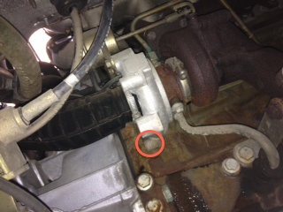

En allant récupérer mon CC ce soir j'aperçois une belle tache sous le moteur..
En ouvrant le capot, le reservoir de liquide de refroidissement était vide.
J'ai rajouté de l'eau pour faire les 10 km pour l'amener chez moi.
Je voyais quelques gouttes d'eau tomber dessous... Le moteur est totalement sec et j'ai pas réussi à trouver de tuyau avec une fuite...
Ce sont juste quelques gouttes on dirait maintenant qui tombent... depuis une heure ca n'a pas refait de tache mais en me glissant dessous j'ai trouvé un endroit bien mouillé. 2 photos toutes pourries....
Quelqu'un aurait une idée?

je mets la photo...
je ne sais pas ce que c'est que cette pièce...j'ai un goutte à goutte à ce niveau...
je peux pas rouler du tout?
fabien

pourtant ce n'est pas de l'huile qui coule mais bien du liquide de refroidissement...
dangereux de rouler avec ce goutte à goutte meme si je remets du liquide régulièrement?
