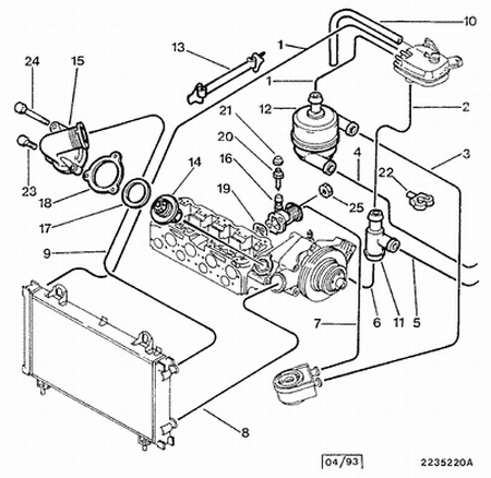

Je possède un Peugeot J5 2,5L Turbo Diesel Autostar de 1989
Mon problème est que le chauffage marche mal (ne chauffe pas énormément, relativement tiède)
Je voudrais savoir si quelqu'un a une idée d'où cela pourrais venir.
Cela pourrais t-il venir de la pièce numéro 12 sur cette image ?
Je souhaite par ailleurs, savoir quelle est le nom et le rôle de cette pièce, cela m'intrigue. J'ai trouvé cette image sans aucune information.

Bonjour, la pièce n° 12 c'est un réservoir qui permet l'évacuation des bulles d'air. Pour un chauffage qui chauffe mal il peut y avoir plusieurs raisons. D'abord est ce que l'air circule bien dans le radiateur/échangeur intérieur ? Si oui, est ce que la température du moteur monte normalement (calorstat défectueux). Plus difficile à voir, est ce que le liquide de refroidissement circule bien ? Certains chauffage nécessitent une purge, sur mon Trafic de 24 ans c'est le cas, sinon la bulle d'air empêche l'eau de circuler. Bon courage ;)

Bonjour; une purge du circuit devrait donner un résultat, mais je ne sais pas si tu as eu le véhicule neuf ou d'occasion. Dans le second cas ,il se pourrait que le calorstat ait été enlevé,(pièce No 14),ce qui empêche le moteur de réguler à la température optimale de fonctionnement, donc plus froid en hiver. Attention, si cette pièce a été enlevée, il y a une raison, probable surchauffe en été.Cordialement.Bernard.

J'ai démonté le thermostat et l'a remplace par un neuf, le résultat est le même. J'ai fait la purge, le thermostat s'ouvre et pas de changements. L'air est toujours aussi tiède dans la cabine.
Mon J5 est équipé d'un réchauffeur pour chauffer l'eau de la cellule et le chauffage arriéré. Prendrais t-il peut être trop de calories vu que l'eau qui ressort de l'échangeur est bien refroidie avant d'aller au radiateur du chauffage cabine. Au cas où le radiateur ne serait pas bouché, je pense mettre une vanne trois voies pour pouvoir le mettre en direct.

Gilles, quand tu parle do cœlostat, tu parle de la pièce sur le bloc moteur ? Ou sur le radiateur du chauffage intérieur de la cabine ?

Bonjour;le calorstat est la pièce No 14 sur le dessin.A.+.Bernard.

Ah, c'est donc le Calostat que j'ai changé. Du coup c'est quelle pièce sur l'image le thermostat ? Je crois que je confond les deux thermes
