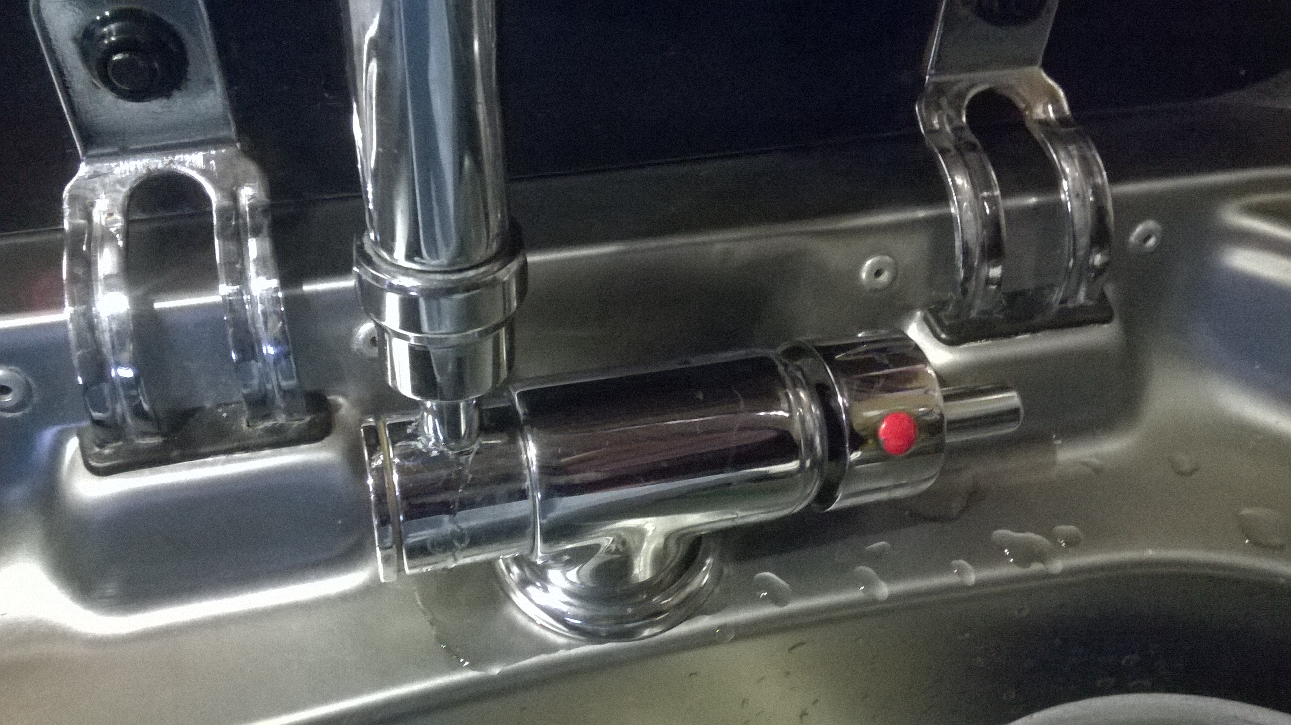

voila mon problème je dois changer mon robinet de cuisine mais je ne sais pas si c'est un avec contacteur ou pas.
je n'est pas de pompe immergée. alors il me semble qui ni a pas de contacteur. je voudrais avoir confirmation ou pas.
- Messages : 5125
Re: robinet
si le mitigeur est à contacteurs , il y aura des fils qui remontent au mitigeur ,sous l'évier. De plus , en actionnant les boutons , on entend un petit clic , qui correspond au contact .
S'il n'y a pas de fils elec reliés , il y a des chances que le système soit monté avec une pompe à membrane , et que le système fonctionne par dépression .
Autre cas de figure , je crois , c'est la possibilité d'un robinet à contacts , relié à la pompe extérieure .Mais , là , il y aura aussi les fils sous l'évier .
Une photo du dessous d'évier nous en dirait plus .

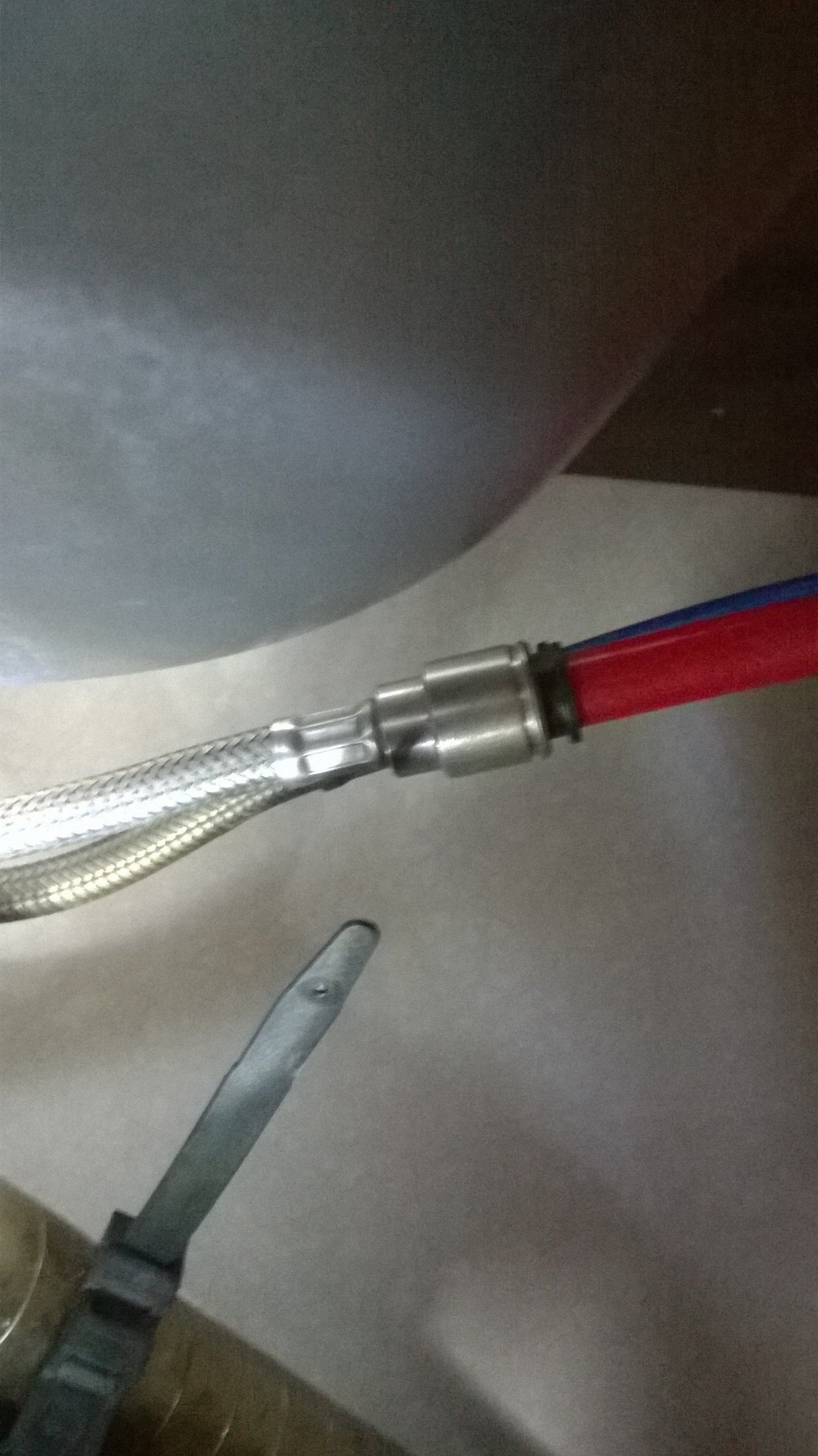

oui , je connais pas ce raccord , ( faire une recherche sur les vendeurs spécialisés , peut être apparaitra t il en photo quelque part . )
La partie la plus grosse en métal du flexible( près de l'extrémité du tuyau) ne se dévisse pas ?
je pense que le système interne de blocage du tuyau doit être sur le même principe que nos tuyaux d'arrosage façon Gardena , ou tuyau de robots de piscine, pour donner une image. Je ne pense pas qu'il s'agisse d'un blocage par glissement , car cela signifierait qu'il faudrait couper les tuyaux rouge et bleu au ras du raccord , pour refaire une connexion neuve avec les flexibles du nouveau mitigeur et avec des raccords neufs .
- Messages : 5125
Re: robinet
en agrandissant l'image , il est possible qu'il faille dévisser la partie noire qui entoure le tuyau rouge et bleu , en maintenant la partie métallique du flexible , pour que tout ne tourne pas .
Si c'est cela , dévisser puis éventuellement tirer sur le tuyau pour le dégager du raccord , s'il ne vient pas tout seul.

Je pense qu'il s'agit d'un raccord "Rapide" tel qu'on utilise dans l'industrie pour l'air comprimé. Dans ce cas pour enlever le tuyau rouge il faut d'abord pousser la collerette noire vers le raccord et le tuyau s'enlève.
Bon courage...

le problème est que si j'arrive a déconnecter le flexible inox du tuyau plastique,( de toute façon il faudra ) c'est que sur les nouveaux robinet en général on les flexibles avec une sortie 3/8 femelle alors pour le raccorder au tuyau plastique mystère ???

Il faut repousser la bague noire vers le raccord pour declipser le tuyau.
Si c est trop dur a declipser et si le tuyau est assez long pour pouvoir le remonter, vous pouvez le couper a un centimetre pour ensuite le tirer plus facilement avec une pince une fois l ensemble sorti;ensuite il ya juste a renfiler le tuyau dans la bague noire au remontage.
Le raccord en acier est vissé sur le flexible inox.On trouve des flexibles inox male:male avec ce petit filetage.
Le raccord rapide doit aussi se trouver,pour differents diametres de tuyau.
bon courage

Verifier aussi le trou de percage dans l evier et l epaisseur du plan de travail,je ne sais pas si nos robinets de camping car ont le meme diametre que ceux de la maison.
J ai vu sur catalogue camping car des diametres 20 ,26 ,27, 39 ,33 ........
Normalement c est du 3/8 sur le mitigeur,peut etre n aurez vous pas a changer le flexible tressé?
bon bricolage

les mitigeurs sont vendus avec un jeu de flexibles neufs , joints toriques neufs ; normal .
les mitigeurs classiques ont en général un trou de passage de 35 mm ( serrage déporté sous évier ). Quelques cas où 26mm suffisent ( serrage central sous évier .
