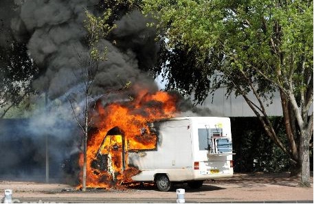

Pour des raisons de sécurité le calibrage d'un fusible ne se fait pas au hazard.
Le fusible doit être calibré en fonction de la section de câble et de la puissance qui sera tirée dessus.
A mon sens il vaut mieux avoir un fusible sur chaque prise, même si à la limite tu alimentes avec une seule ligne de la quelle tu pars ensuite pour alimenter chaque prise.
Voimla ce que je ferais moi: A chaque prise le fusible adéquat et sur l'alimentation juste après la batterie un fusible de calibre de la somme des trois petits fusibles.
Mais on peut faire plus simple:
Un fusible de 2/3 A sur chaque prise USB, et un fusible de 15 A après la batterie.

impressionnant ta photo bob11!!
