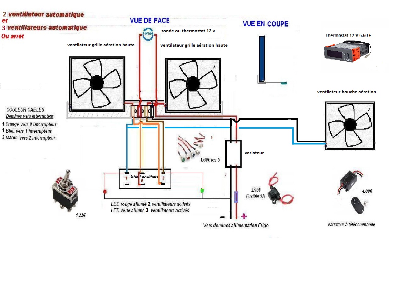

Personnellement pour améliorer le rendement j'ai posé trois ventilateur, deux en partie haute contre la grille, et un troisième qui est posé en partie basse sur une prise d'air au sol.
Tous trois sont commandés conjointement par une sonde de température avec la possibilité de marche manuelle 2 ou trois ventilateur, ou avec 3 ventilateurs en automatique il y a des voyants pour visualiser la mise en route.
Pour améliorer la chose je vais remplacer la sonde par un thermostat en 12 volts, et au lieu de placer le palpeur au dessus des ailettes de l'évaporateur, je le poserai dans la cheminée d’aération au dos du frigo en partie basse.
Le déclenchements de la mise en route des ventilateurs se fera dés que la température de l'air extérieur arrivera à 32 °C, puisque c'est à cette température semble t'il que le frigo à absorption a le meilleur rendement.

Le modèle que j'ai conçu avec des ventilateurs d'ordinateur, et dont j'ai posté la fiche de réalisation sur le rubrique dossiers techniques téléchargeables, me semble moins massif et plus dégagé.
viewtopic.php?f=89&t=10291
Comme je l'ai écrit je l'ai déjà amélioré en ajoutant un 3 ème ventilo sur une bouche d'aération au sol.
Voici une photo, ainsi d'ailleurs que le plan:
