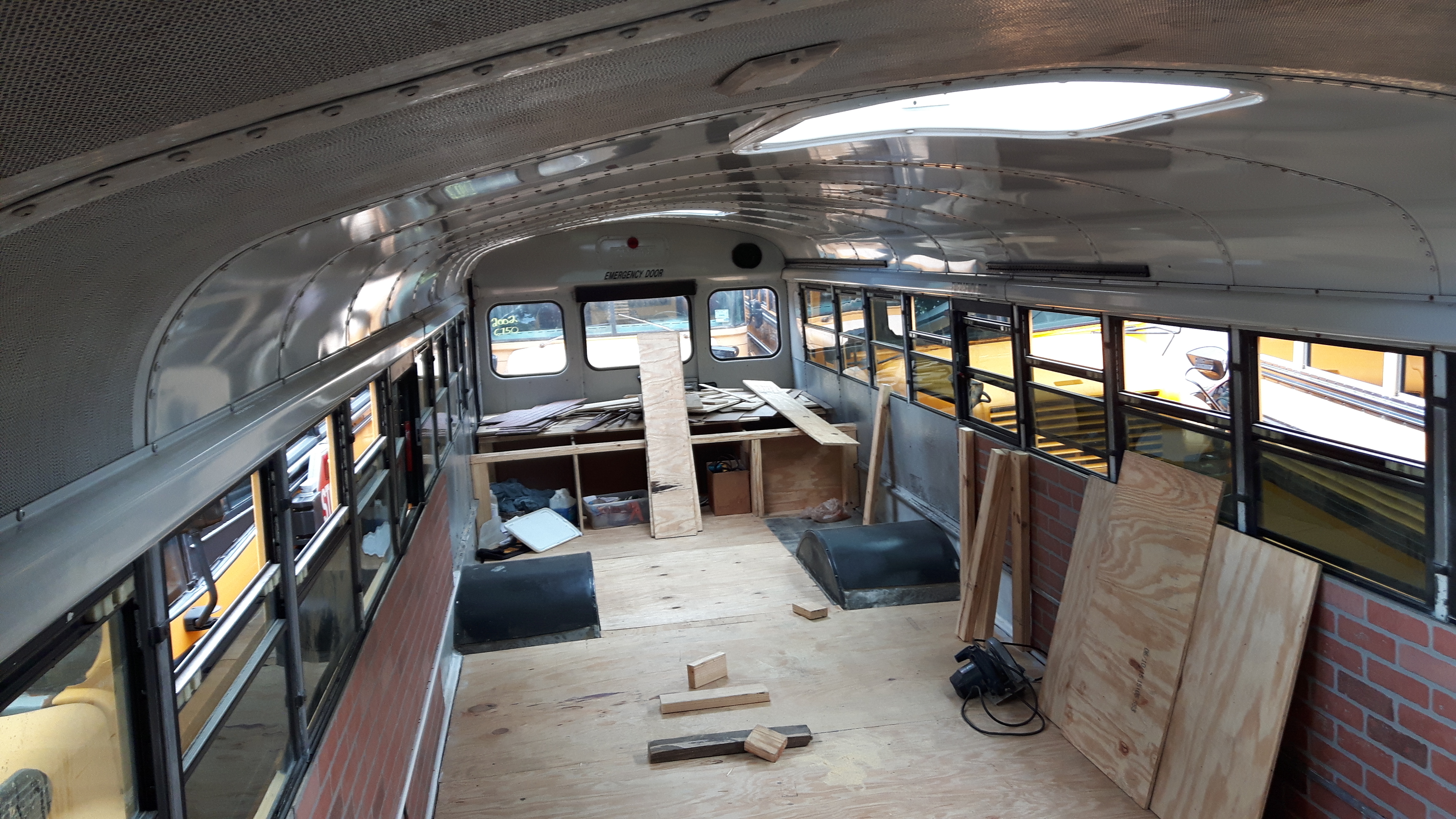

bonjour a tous, comme je l ai dit dans ma presentation , je viens d acquérir un school bus americain en floride, je compte remonter au canada, le traverser puis redescendre jusqu en patagonie...
j ai bien avancé mais je bute sur l électricité... vos explications sont tres fournies dans les discussions mais j ai bcp de mal a m y retrouver quand meme..
