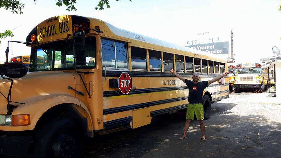

j ai bien avancé mais je bute sur l électricité... vos explications sont tres fournies dans les discussions mais j ai bcp de mal a m y retrouver quand meme..
je compte si j ai bien compris mettre 2 batteries supplémentaires , appelée batteries cellules en plus de la batterie principale qui ne servira qu a démarrer le bus...
Quelle type de batterie me conseillez vous pour ces batteries cellules?
faut il changer la batterie moteur aussi, pour qu elles soient toutes identiques?
Puis je brancher directement mes batteries cellules sur mon alternateur en plus de ma batterie principale ou bien faut il absolument faire un branchement en parallèle ?
je ne comprend pas bien la difference entre le 12v et le 110v ( ici aux usa c est du 110 pas du 220)
dois je mettre les deux types de prises et a quoi sont elles reliees? les 12 a une batteries, les 110 a l autre?
faut il mettre un petit disjoncteur, un inverter, et un objet existe t il pour contrôler l energie qu il nous reste , coute t il cher?
enfin, quel type de fil electrique dois je utiliser et quel type de led acheter pour avoir une lumiere chaleureuse ?
ca fait bcp de question je sais mais si c est trop, n hesitez pas a repondre a qques unes seulement, voir une seule...
parlez moi aussi comme a un enfant, je ne le prendrai pas mal bien au contraire .. car des que c est trop technique, je perd le fil...
ps: je ne suis pas gourmand en electricité, un ordinateur portable, un tel , un peu de muique via un enseinte blue tooth et des lumieres...
merci bcp les amis et bientot la suite de l aventure ;-)
