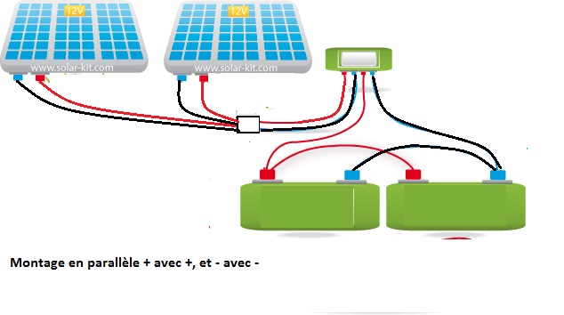

Si j'installe 2 batteries AGM de 110 a décharge profonde ( comme toi ) c'est surement se que nous allons faire.
J'aimerai savoir si je change mon panneau solaire quel puissance au maximum puis je installer d'après toi ? et le régulateur faudra t'il le changer en fonction des W que je rajoute ?
PS : quelle galère quand ont y connais pas grand chose, tout cela pour gagner de l' autonomie et 2 batteries qui a mon avis sont usagé.
Re: Baterie temps de charge et utilisation ??
Message non lu par Anonyme 3232 » 11 juin 2016, 16:32
La capacité de batterie que tu dois installer est fonction de ta consommation et du temps d'autonomie que tu souhaites avoir.
Rien ne sert d'avoir une réserve si tu ne peux par la suite la recharge.
J'ai mis sur le forum pas mal de fiches techniques téléchargeables, qui expliquent tout cela, je n'ai pas trop envie de tout expliquer une nouvelle fois.
Concernant le solaire si tu as assez de place sur le toit, tu peux conserver le panneau solaire que tu possèdes, et y en adjoindre un autre en complément.
Tu as 75 W si tu rajoutes un panneau de 125 W tu auras un total de 200 W.
A toi de voir la puissance que tu veux installer!
Il suffit de les poser en parallèle et de remplacer le régulateur par un plus puissant (20 A).
Veiller toute fois que la section des câbles, qui vont des panneau au régulateur, soit suffisante ( à calculer en fonction de la distance).
Saches toutefois qu'installer un panneau solaire est très simple même pour un petit bricoleur.

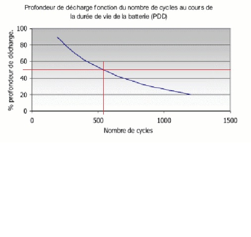

Je pense que tu veux parler de capacité?
La capacité d'une batterie se calcule, en fonction de sa consommation, et de ses possibilités de recharge.
De capacité trop petite elle subira des décharges trop profondes, et verra sa durée de vie raccoucie de beaucoup.
De capacité trop importante elle risque de ne pouvoir être rechargé à 100%, et sa durée de vie en nombre de cycles sera aussi réduite de beaucoup.
Il me semble plus judicieux, d'augmenter la capacité de charge par l'ajout de panneaux solaires, que d'augmenter la capacité de stockage.
En d'autres termes, rien ne sert d'avoir le réservoir, si tu ne peux le remplir!
Pour avoir une durée de vie optimale des batteries, il est important qu'il y ait un bon équilibre, entre décharge et possibilité de charge.
Moins les décharges sont profondes, et plus la durée de vie en nombre de cycles est importante, quel que soit le type de batterie.
Un tableau récupéré sur le net qui montre bien cela:
On peut y voir qu'avec un taux moyen de décharge de 50 % la batterie aura une durée de vie théorique de 500 cycles, alors qu'avec un taux moyen de 20 % de décharge sa durée de vie théorique sera de plus de 1000 cycles.
