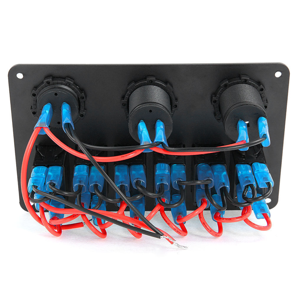

Il serait bien d'avoir une vue du derrière de l'ensemble.
Par logique c'est chaque sortie qui doit être protégée par un fusible.
Ce qui veut dire que tu peux tirer une ligne de la batterie jusqu'à la prise, et ensuite distribuer chaque sortie qui sera protégée par un fusible adéquat.
Un petit croquis pour que tu comprennes mieux:
OK!

bonne déduction de bob car une protection unique sur l'alimentation est risquée pour chaque consommateurs
déjà la prise usb passe du simple au double !!!! bizarre cet ensemble

bob11 a écrit :Bonjour,
OK!
voilà:

Il suffit d'intercaler un fusible adapté sur le fil rouge de chaque sortie et tu seras sécurisé.
C'est une modification facile à faire!
Je remarque toutefois que l'alimentation principale est de petite section, à mon avis, elle mériterai d'être modifiée.
Surtout à cause des prises!
