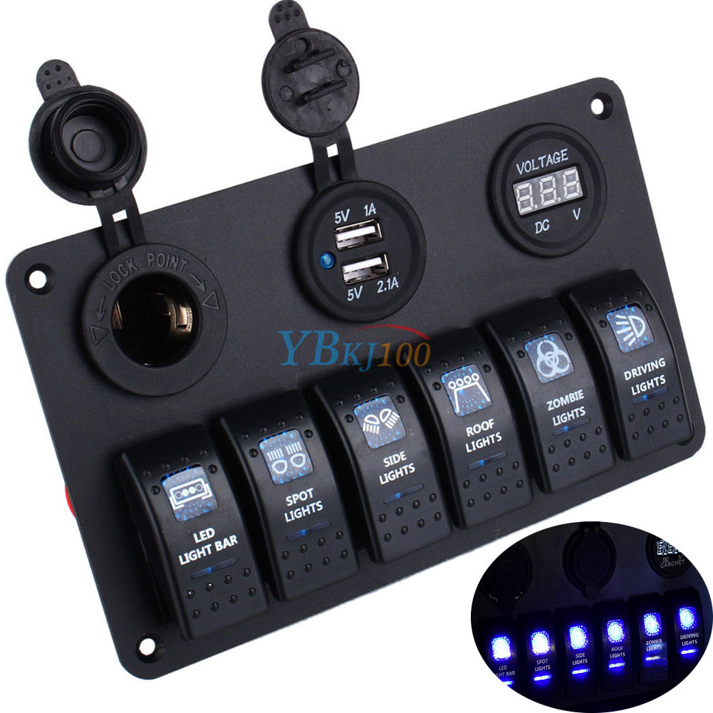

bonjour à toutes et à tous,
est il possible et facile de rajouté depuis la batterie porteur ford transit, une ligne 12V pour un boitier type multi interrupteurs qui aura comme fonction:
klaxon
rampe led
caméra de recul
prises usb
etc?
que faut il pour protéger tout ça?
d'avance merci pour votre aide, cordialement

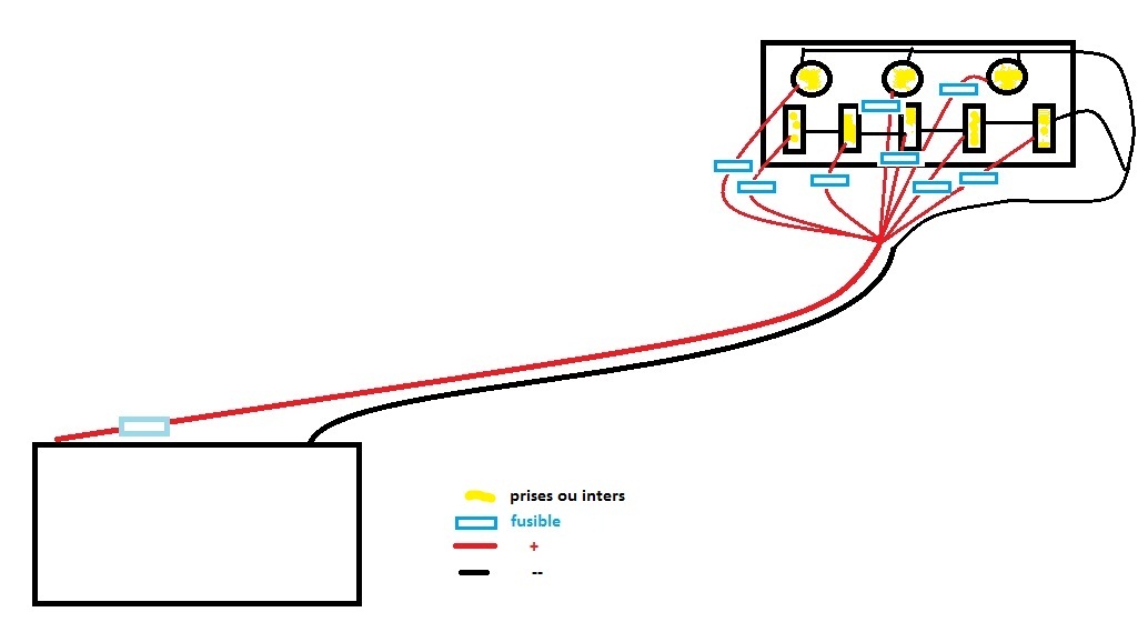

Je ne comprends pas trop ce que tu veux faire, mais il n'est pas bien compliqué rajouter une ligne électrique supplémentaire en partant de la batterie, il suffit qu'elle soit protégée par un fusible adéquat.
Pour des raisons de sécurité le fusible doit être placé au plus près de la batterie, et la section des câbles de grosseur suffisante pour ne pas chauffer.
A déterminer en fonction de la puissance tirée et de la distance de la batterie à ce qui doit être alimenté.

Il serait bien d'avoir une vue du derrière de l'ensemble.
Par logique c'est chaque sortie qui doit être protégée par un fusible.
Ce qui veut dire que tu peux tirer une ligne de la batterie jusqu'à la prise, et ensuite distribuer chaque sortie qui sera protégée par un fusible adéquat.
Un petit croquis pour que tu comprennes mieux:

Message non lu par Anonyme 6138 » 06 juil. 2016, 15:20
bonne déduction de bob car une protection unique sur l'alimentation est risquée pour chaque consommateurs
déjà la prise usb passe du simple au double !!!! bizarre cet ensemble

Re: rajout ligne 12v sur porteur
Message non lu par Anonyme 3232 » 07 juil. 2016, 10:04
Il suffit d'intercaler un fusible adapté sur le fil rouge de chaque sortie et tu seras sécurisé.
C'est une modification facile à faire!
Je remarque toutefois que l'alimentation principale est de petite section, à mon avis, elle mériterai d'être modifiée.
Surtout à cause des prises!
