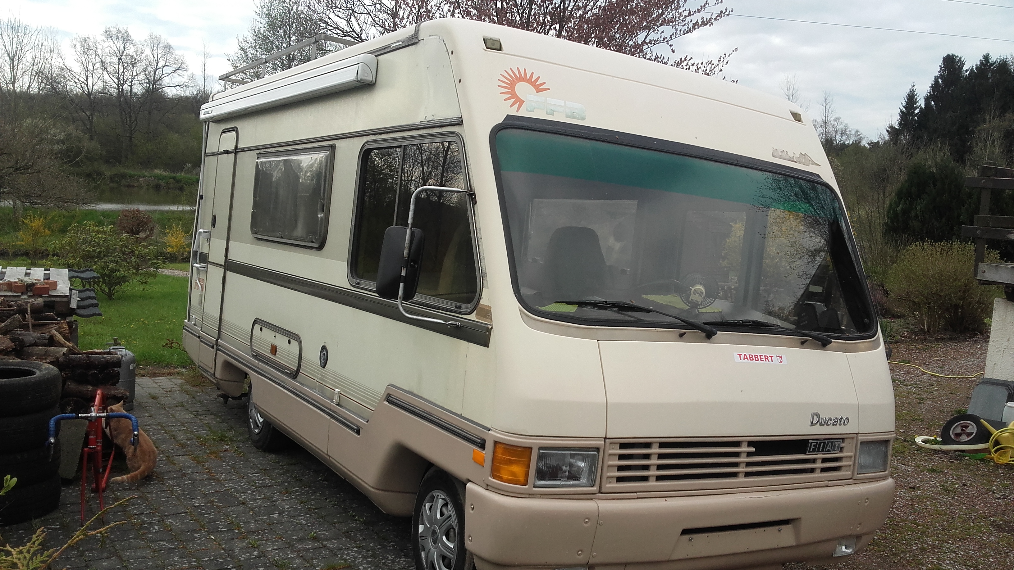

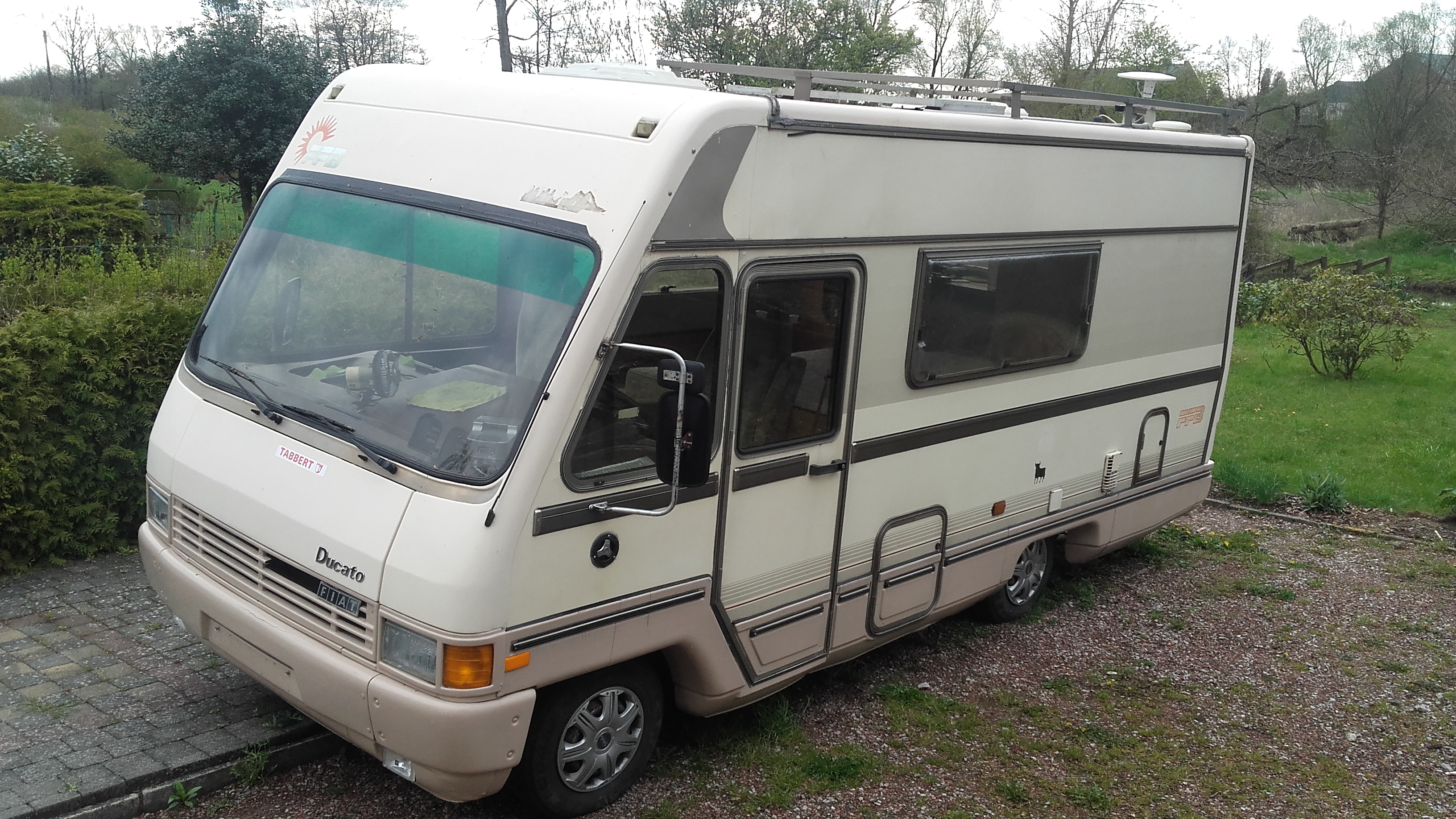

J'ai acheté un Mobilhome Fiat Ducato, 2,5l D de 1989
(modele 280MA7, selon mon certificat de conformité de 1989 rédigé à la main)
avec cellule Tabbert FFB mais je ne suis pas certain du modèle précis.
J'ai beaucoup de mal à trouver la documentation technique pour m'y retrouver dans l'électricité (mécanique, pas l'electricité de la cellule) ainsi qu'à définir le modele précis de mon mobilhome.
Quelqu'un peut-il m'aider ?
