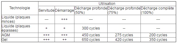

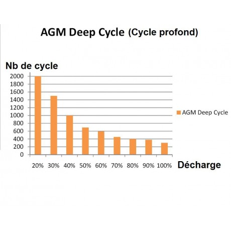

Une batterie de type AGM est une batterie dont la conception permet d'être utilisée en décharge lente ou en démarrage.
Par contre je ne sais pas si dans cette marque les batteries AGM sont à décharge profonde (les 2 technologies "classiques" et "décharge profonde" existent)?

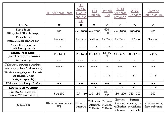

Un peu de lecture sur les différentes technologies:
http://blog.seatronic.fr/fiches-pratiqu ... chnologie/
Pour ceux qui se posent des questions et qui souhaitent s'informer, j'ai placé un tas de fiches sur les batteries, dans la rubrique "Dossiers Techniques Téléchargeables".
Si les dossiers ne sont plus téléchargeables (Bugs du forum), il suffit de me le signaler je les replacerais.
