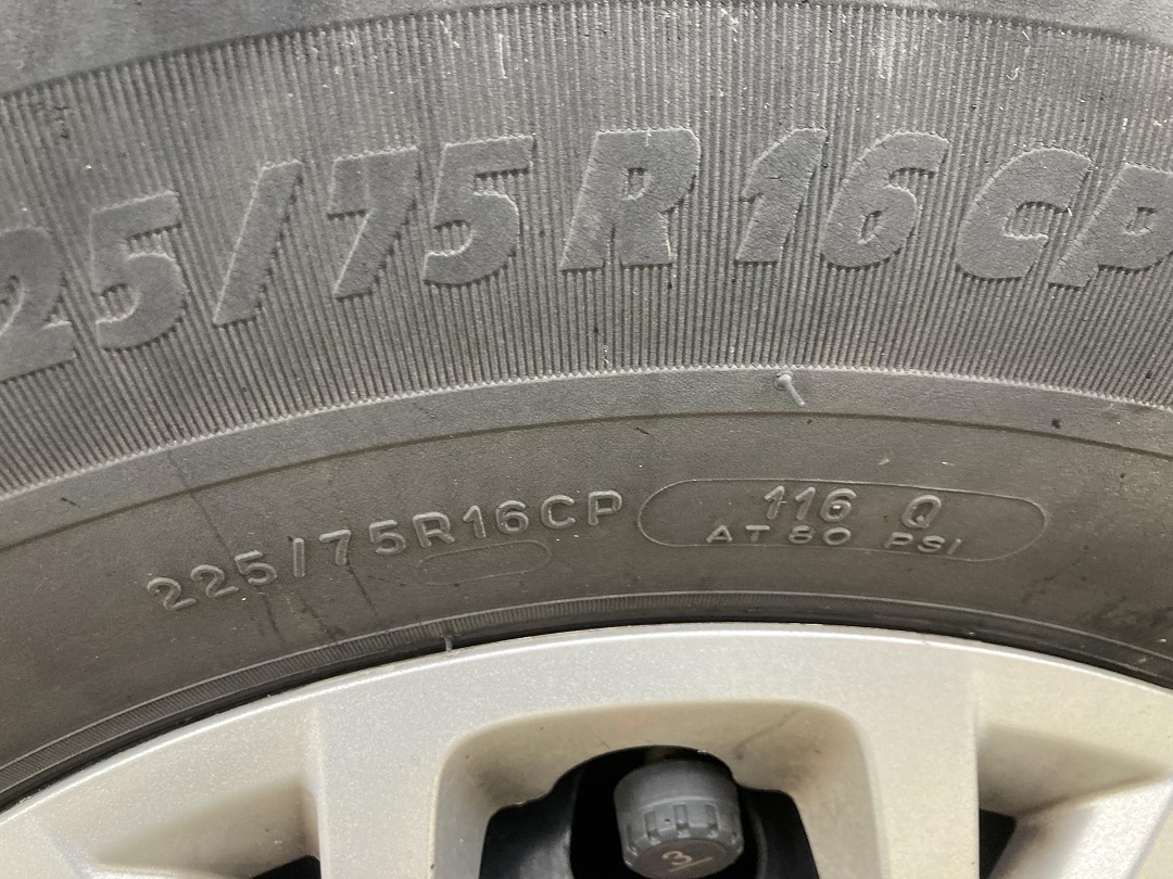

mes pneus à moi , sur le camping car sont stipulé 80 psi soit 5.570 bars. Ensuite le pneu à une marge sécuritaire avant éclatement conçu en usine.

DEMO CP" ...vous etes sur un pneu qui a déjà rempli ces fonctions. Ce n'est pas un pneu d'occasion mais considéré comme du neuf. le mot "DEMO" doit vous interloquer.
regarder aussi pour le pneu michelin agilis vous trouverez en indice décharge du 114 ou du 116...ne vous faites pas avoir.
