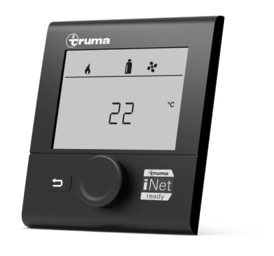

@ gilles
Pas sûr de te suivre mais, je pense que tu aurais dû faire l'inverse
JL t'expliquera sûrement mieux que moi mais voilà en gros ce que je fais
En allant me coucher, je mets on va dire 16° sur le bouton chauffage ( camping car le premier) ET, ensuite, je mets le chauffage désiré quand je me réveille le matin AVEC la programmation, montre en bas à gauche comme tu dis
Ensuite dans la journée, si j'ai trop froid, je modifie les 16° sur 20 ou autre
Essai ça et sauf si JL dis autre chose car plus adepte de ces choses là ( ou d'autres qui sauraient voir que même que je ne fais pas bien ...) disent comment procéder
Sinon, as tu réussi à faire fonctionner la montre en bas à gauche ? Il faut faire plusieurs trucs pour valider l'heure de départ et de fin mais, n'ayant pas le véhicule sous la main, je peux pas trop expliquer
Regarde et on verra les réponses demain avec les pros
Messages : 2957
Re: réglages de température entre la nuit et au réveil et au couché
Message non lu par jean luc 50700 » 31 mars 2024, 09:23
Bonjour ,Gilles.
ton désir à toi, et d'avoir par exemple 20 degrés en journée et 16 degrés la nuit , pour ensuite que cela reparte sans rien faire à 20 degrés?
il faut "programmer" ( comme dis Alain) en 2 fois.
d'abord en journée tu mets ta température à 20 degrés.
l'icone "camion" et tu programmes 20 degrés et bien sur "on"
tu laisses comme cela .Tu ne touches plus à rien ;) .Tu laisses ton chauffage tourné normalement.
ensuite tu passes à la programmation 16 degrés sur l'icone prévu.( sorte d'horloge avec le circuit coupé)
ici tu vas programmer ton désir à 16 degrés et surtout n'oublie pas d'appuyer sur "on" .Une fois que tu as fait cette programmation( heure de debut de mise en route, heure de fin de l'opération, ventilation, degrés, alimentation gas ou 220 ) tu valides le tout.......et tu laisses faire.
comment cela va fonctionner?
ton chauffage en journée va fonctionner à 20 degrés.
mise en route automatique de la programmation à l'heure que tu as choisi.
ton chauffage va abandonner les 20 degrés pour passer à tes 16 degrés.
lorsque la fin de la programmation arrive, ton chauffage prévu pour les 16 degrés se coupe.
ce dernier bascule automatiquement pour reprendre ses 20 degrés resté dans le réglage initial.
la programmation que je t'ai expliqué et sur ce modèle d'afficheur. (l'autre je ne l'aime pas et plus compliqué) :ptdr:
perso , pour avoir une température différente dans la chambre je pratique autrement. J''utilise la programmation uniquement lorsque nous ne sommes pas là pour réchauffer l'habitacle à notre retour. En journée le jour chauffe plus ou moins l'habitacle.
donc mon chauffage tourne principalement à 20/21 degrés.
le soir dans la chambre ( porte fermée) , je ferme les buses de chauffage , si bien que la nuit nous avons dans cette pièce 18 degrés.
au réveil ,l'habitacle coté salon/cuisine , lui est resté chaud.
quand nous ouvrons la porte de la chambre, la diffusion de chaleur à 20/21 se fait instantanément dans tout l'habitacle.
