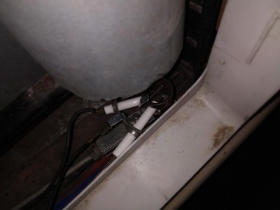

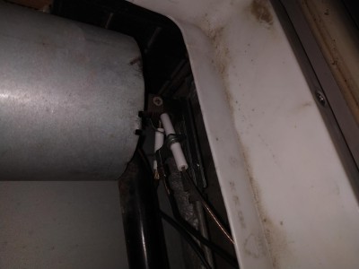

Je viens de m'apercevoir que mes précédentes photos sont de mauvaise qualité, les voici à nouveau

Dans ton premier message tu dit:
Dernière précision, lors de ma première utilisation il fonctionnait, mais la bascule sur le gaz était capricieuse, voire aléatoire.
Comment se comporte la led GAZ du panneau ?
https://www.youtube.com/watch?v=HghQ5TAjSUE
Si normal mais pas de TIC TIC? En synchro avec une autre personne, maintenir une flamme (allumette, briquet, allume bougie, ...) en sortie du bruleur et passer le frigo sur gaz pour vérifier si ça fonctionne.
Si oui, contrôler les fiches du boitier HT.
Si pas, va falloir démonter le tableau de commandes et vérifier si les contacts ne sont pas oxydés.

Je vais vérifier ce point, la question que je me posais, c'est : est-ce que le gaz arrive quand même ou pas? Quand je met sur gaz, ça clignotte orange mais pas de tic tic, donc je vais essayer ce soir en mettant sur gaz et allumer en manuel au niveau du bruleur.
Par contre, le démontage du panneau de commande se fait comment? mon frigo a l'air bien maintenu, je n'arrive pas à l'avancer (je n'ai pas encore regardé ce point car je privilégiais la partie cosse jusqu'à présent).
Merci encore pour vos message qui me permettent d'avancer un peu et de mieux comprendre ce système de frigo même si le problème n'est pas résolu
