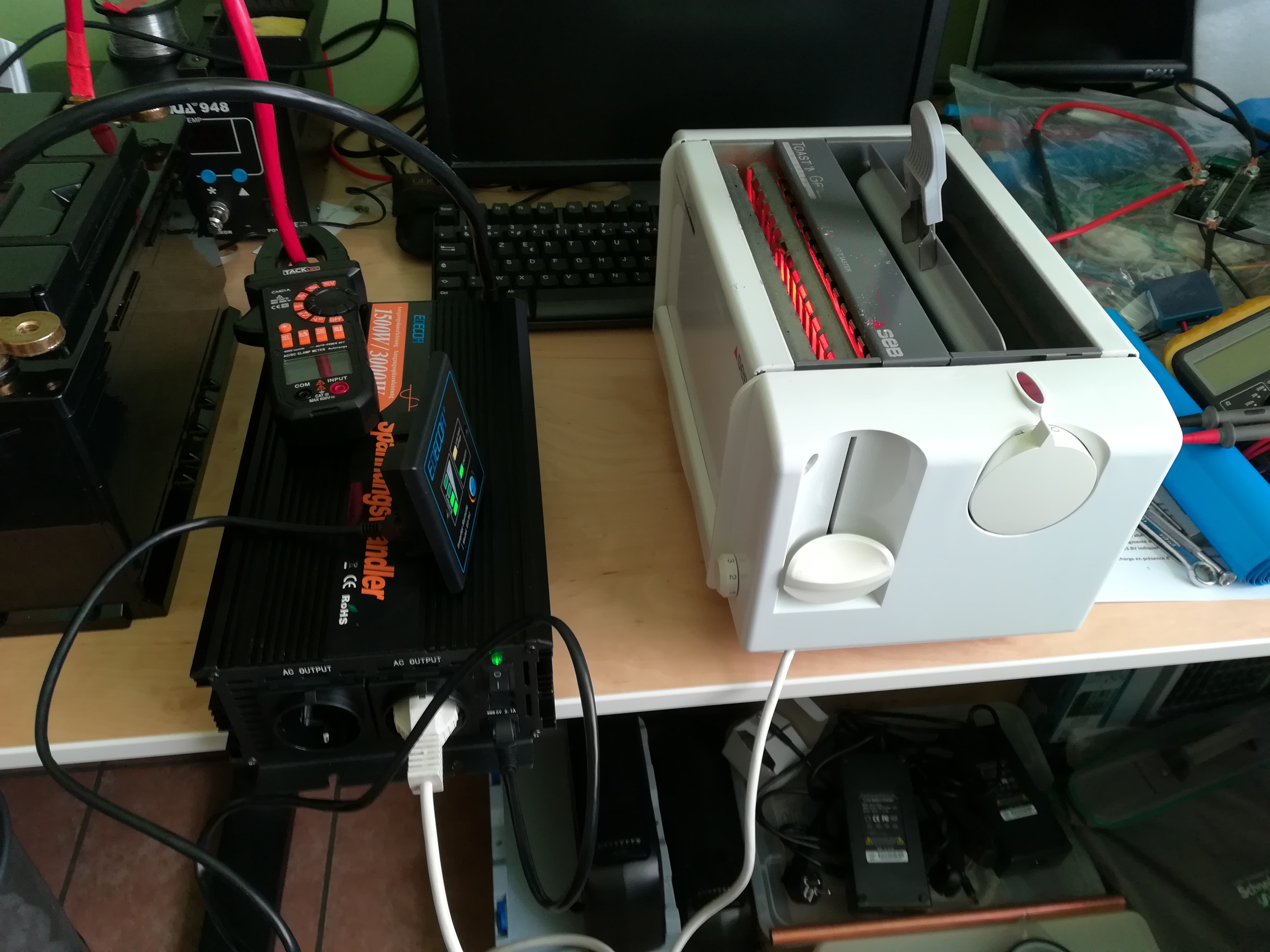

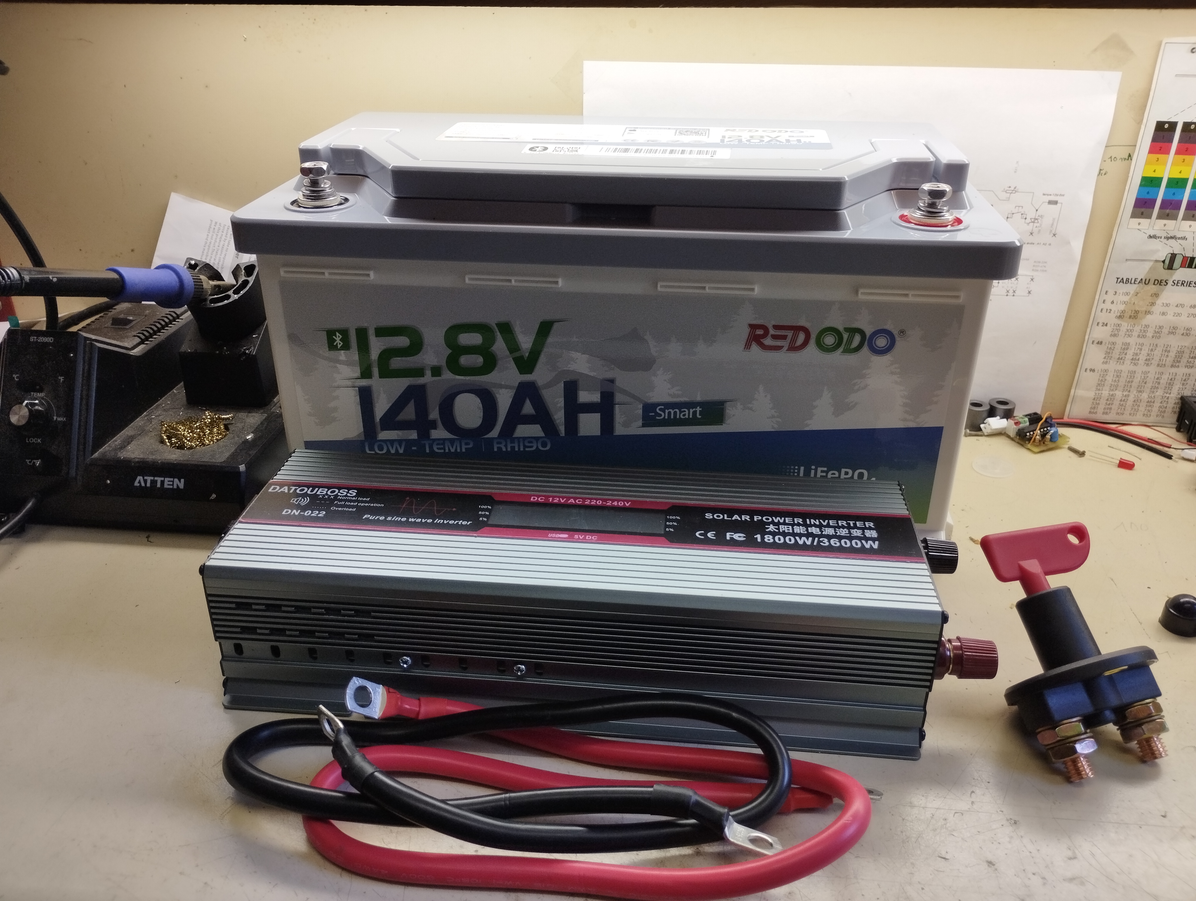

Voila, le matériel est arrivé hier.
La batterie est légère pour ses 140 Ah, c'est très bien.
J'ai installé l'application Redodo bluetooth, super, tout y est : tension, intensité, capacité restante, puissance débitée, rapport d'équilibrage des cellules... bref un état complet sans etre compliqué à utiliser
Le convertisseur semble très correct aussi, livré avec 2 cables de 50 cm en 22 mm2 (4AWG écrit sur les cables)
J'ai fais des essais à l'atelier, rien de fixé, en fils volants, j'ai branché le + du convertisseur en direct sur la batterie, le - en passant par un coupe batterie 200A.
j'ai d'abord fait un essai avec un grille pain de 870W : bilan : 2 minutes de chauffe et j'ai obtenu mes 2 morceaux de pain grillés, le ventilateur du convertisseur n'a pas démarré, pour griller les 2 morceaux de pain j'ai consommé 3,5 Ah.

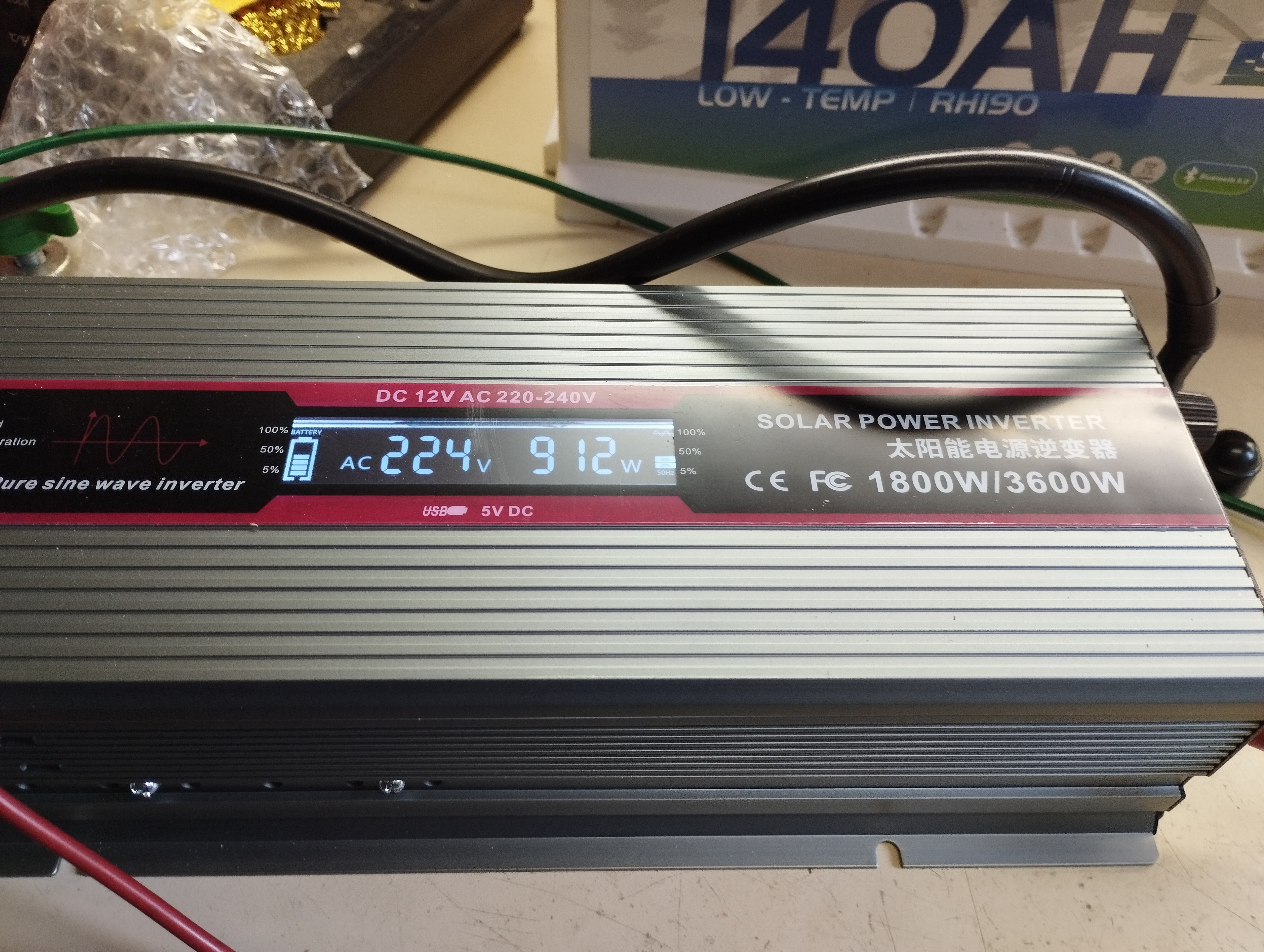

J'ai ensuite fait un essai avec un radiateur donné pour 1000W :
le bluetooth batterie m'indiquait une puissance fournie de 1020W, 81A, l'afficheur du convertisseur disait 912W , soit un rendement de 90%.
j'ai laissé tourner 15 minutes, le boitier du convertisseur n'était pas chaud, le ventilateur du convertisseur a démarré plusieurs fois durant une quinzaine de secondes.
En laissant le petit interrupteur du convertisseur sur "On", quand on ferme le coupe batterie, le convertisseur démarre, la puissance monte progressivement en environ 3 secondes.
Je pense que je vais l'installer ainsi, avec un fusible 120A, et ce coupe batterie manuel sur le moins, accessible, et l'interrupteur du convertisseur en permanence sur "On"
