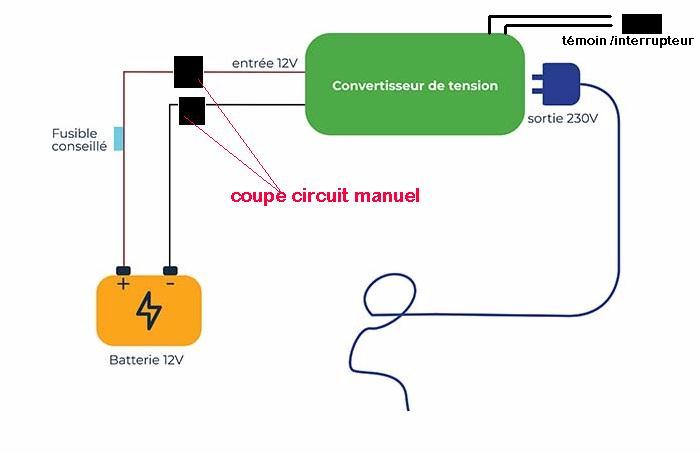

perso je n'ai pas de convertisseur, mais si j'avais à en monter un ,je ferais comme cela.
(je n'utiliserais pas une coupure électronique à distance , je ne fais pas confiance en ce système)
je mettrais 2 coupe circuit , un sur le positif et un sur le négatif pour totalement isoler l'alimentation.
un interrupteur voyant déporté pour la mise en fonction du convertisseur.
et surtout je travaillerais en gros calibrage de fil sans oublier les fusibles.

Dans ma 1ère installation j'avais seulement installé un coupe circuit sur le positif
et je n'avait pas de perte de courant
et oui tu as raison jean luc 50700 il faut du gros cable

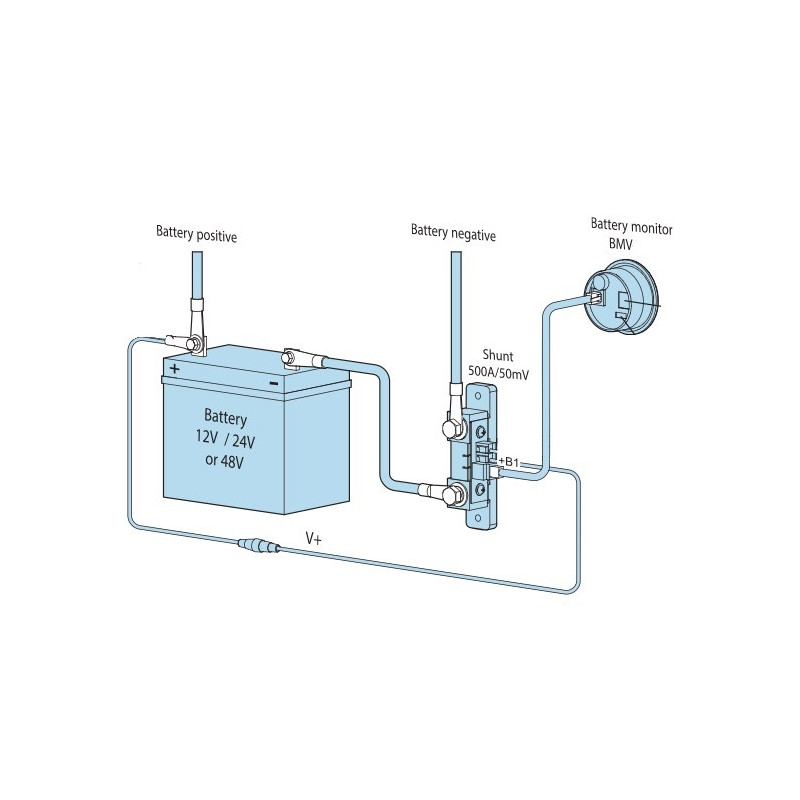

Le - passe dans le shunt du BMV 700

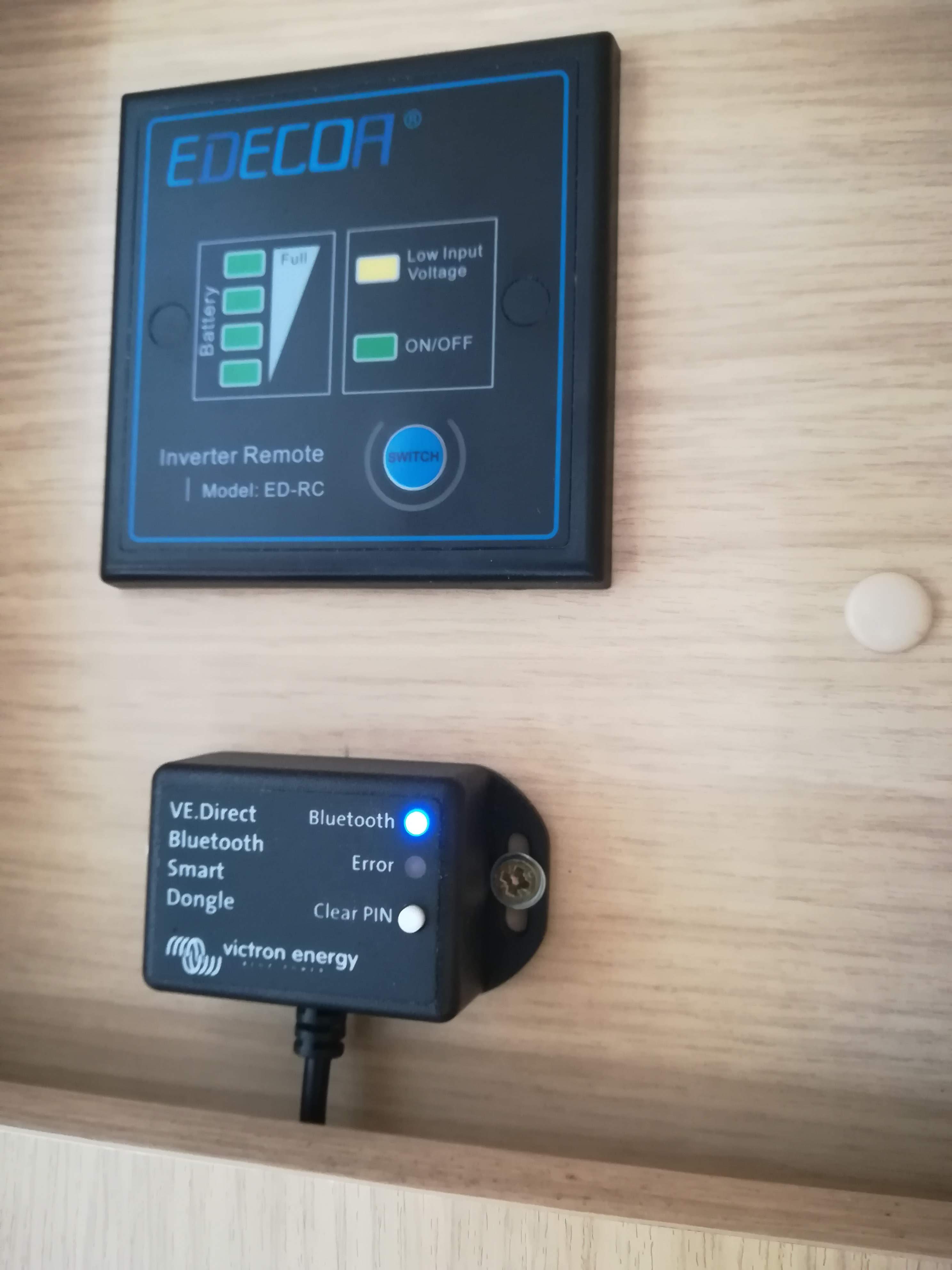

Commande déportée (plus facile que de démonter le divan pour accéder au bouton!!!)

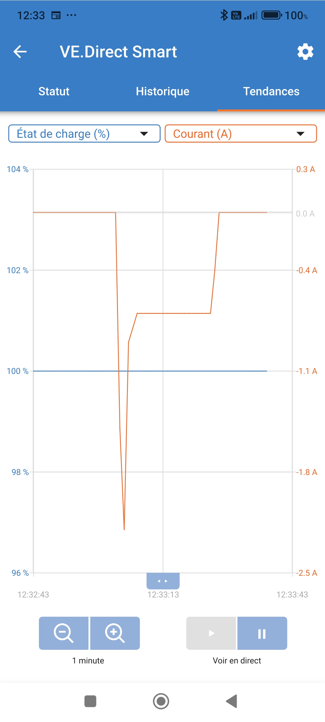

A l'allumage et à vide, voici la courbe.

Sur OFF la consommation est de 0A.
Peut être que je ne comprend pas bien la photo du VE direct smart, mais il me semble voir un courant de 0,35A environ à l'arrêt

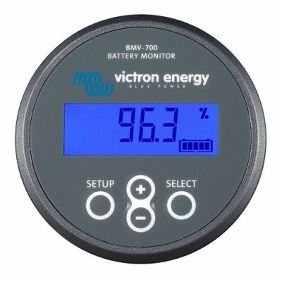

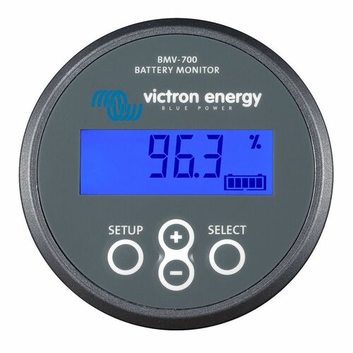

Voyageur , le BMV700 c'est cela .Il est branché sur le Shunt500 et te permet de voir sur un écran déporté et sans oublier aussi sur ton smartphone.
L'avantage ,tu as toujours une vision en direct du ontrôleur de batterie pour mesurer la capacité en Ampère, entrée et sortie batterie
Perso je l'ai mis à coté de ma porte en sortant.
J'utilise beaucoup plus cela que l'application.

Ah oui, petit appareil bien pratique ce BMV700, et c'est du Victron, du sérieux.

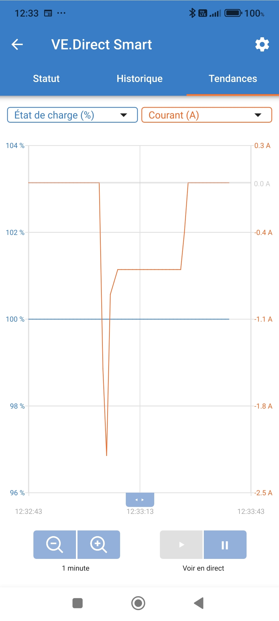

voyageur(s) a écrit : 23 mars 2025, 19:43
La photo n'est pas claire, je reposte autrement.
https://drive.google.com/file/d/1--3rYw ... drive_link
J'ai 1m de 25mm² aller/retour

voyageur(s) a écrit : 24 mars 2025, 08:46 Ah oui, petit appareil bien pratique ce BMV700, et c'est du Victron, du sérieux.
pour ma part je trouve que c'est du "surfait" , Victron à aussi des concurrents très sérieux qui font du très bon matériel fiable et moins cher. J'utilise beaucoup la gamme "antares" .

Attention que le BMV 700 n'est pas Bluetooth!
J'ai du rajouter le dongle VE.Direct: https://www.victronenergy.fr/communicat ... art-dongle
Je conseil de prendre le BMV 712: https://www.victronenergy.fr/display-an ... -712-smart
Ou le SmartShunt sans écran déporté: https://www.victronenergy.fr/battery-mo ... tery-shunt

merci pour la nouvelle photo, effectivement c'est 0,00 je n'avais pas vu qu'en haut 0,3 c'est sans signe donc positif, et tout ce qui est en bas c'est avec signe - au milieu c'est 0,00
