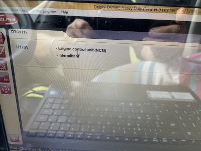

C est fait pompe de gavage remplacer
Connecteur rapide du filtre à gasoil remplacer
Pour info il a un peu chauffé pas trop la durites au décapeur thermique puis remplacer le raccord rapide

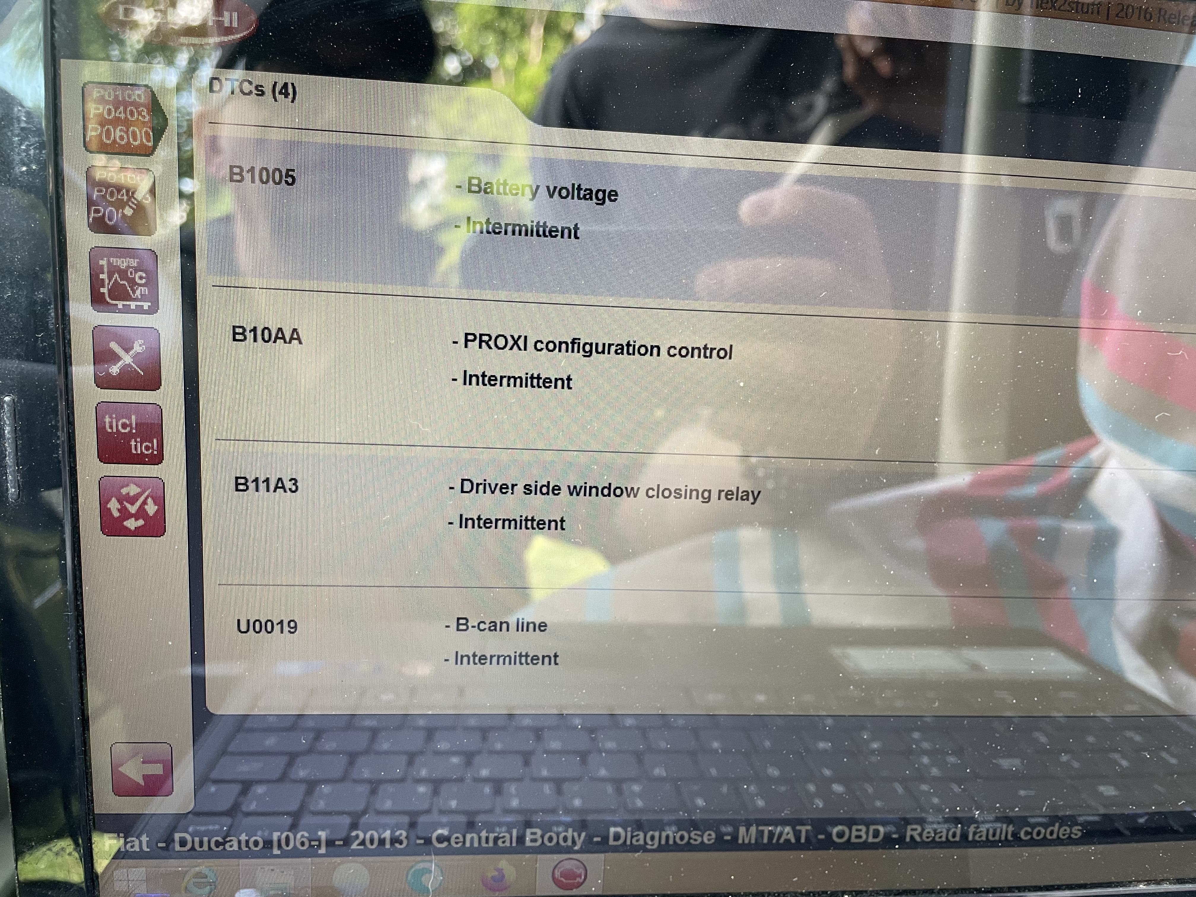

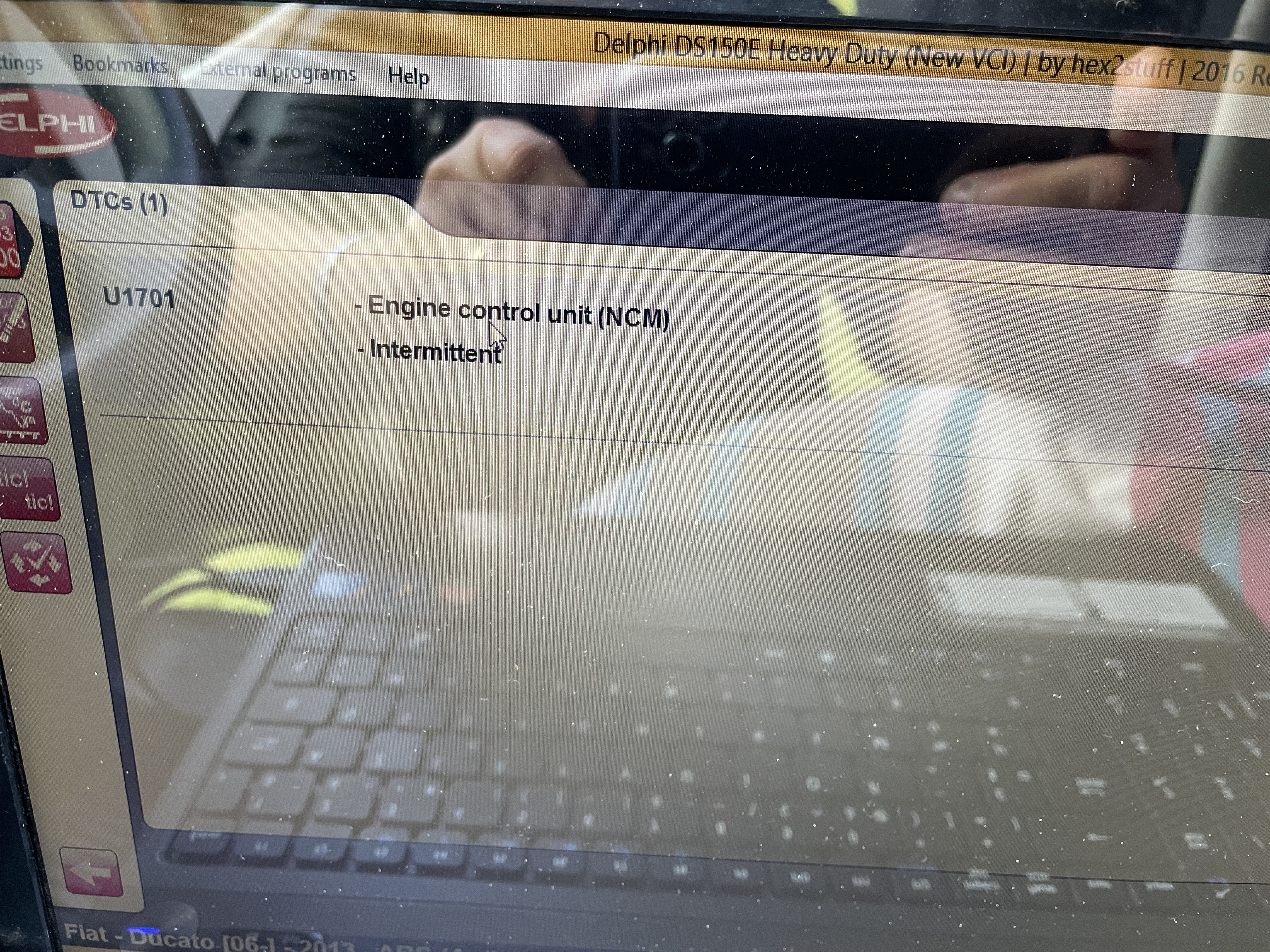

Une connaissance à fait un passage à la valise
Je vous mets les codes erreur si vous avez des infos je suis preneur

Le code erreur U0019 reste connaissez-vous ce code?
Messages : 2909
Re: Problème alimentation pompe de gavage Fiat ducato
Message non lu par jean luc 50700 » 05 juin 2024, 08:51
Théoriquement, tu dois pouvoir conduire pendant quelques semaines voire quelques mois. :ptdr:
C'est un capteur MAF qui est cassé.
avec le temps, le moteur finira par caler beaucoup ou ne pas démarrer et ceci dans l'aléatoire.
il faut changer le capteur de température air. ( capteur d'oxygéné) Je pense que ton garagiste devrait pouvoir le faire car il doit avoir le plan du ducato moteur.
Demande aussi à ton garagiste d'enlever simplement le bouchon de réservoir carburant ,qu'il fasse tourner le moteur en refaisant un coup de valise en enlevant l'erreur.
