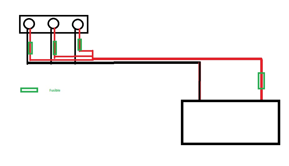

niveau protection fusible est ce qu'un 4 amperes suffit vu que je vais faire une seule ligne de fil?

Un fusible de 7,5 amp

ah tant que ca?
j'ai du 8 amperes au pire est ce que je peux l'utiliser?

Pour des raisons de sécurité le calibrage d'un fusible ne se fait pas au hazard.
Le fusible doit être calibré en fonction de la section de câble et de la puissance qui sera tirée dessus.
A mon sens il vaut mieux avoir un fusible sur chaque prise, même si à la limite tu alimentes avec une seule ligne de la quelle tu pars ensuite pour alimenter chaque prise.
Voimla ce que je ferais moi:
A chaque prise le fusible adéquat et sur l'alimentation juste après la batterie un fusible de calibre de la somme des trois petits fusibles.
Mais on peut faire plus simple:
Un fusible de 2/3 A sur chaque prise USB, et un fusible de 15 A après la batterie.

Ça , c'est du schéma ! hkhj
Là , c'est super protégé .
Tu as oublié les interrupteurs :mrgreen:

J'essaie de toujours donner des conseils sécurisants, après chacun fait ce qui lui semble bon.
Pour moi il vaut mieux avoir une bonne protection par fusible plus tôt que ça, c'est si vite arrivé:
Au final ça ne coûte qu'un peu de travail et quelques fusibles en plus!
