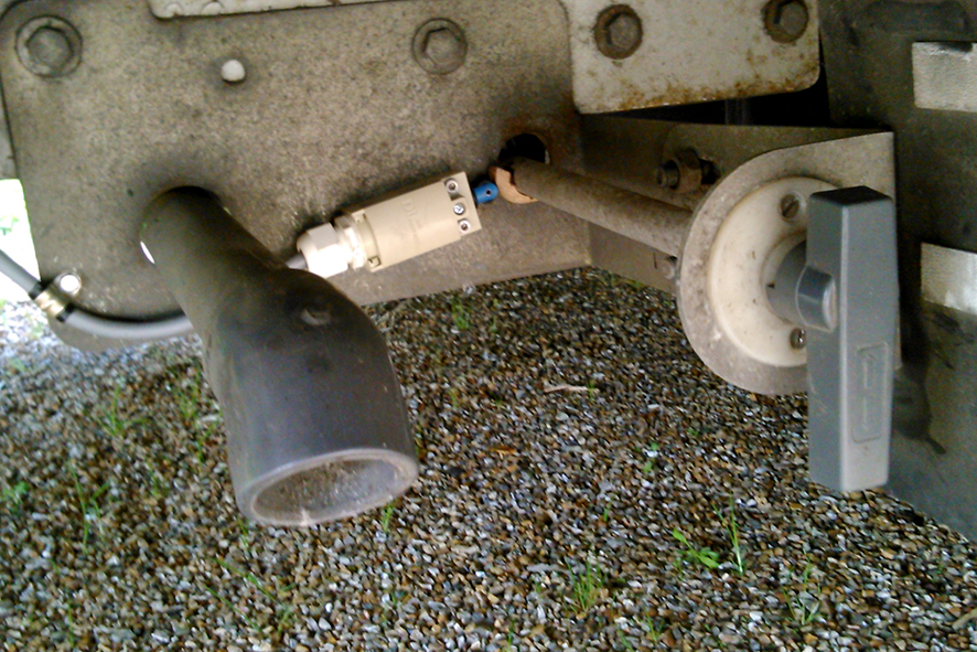

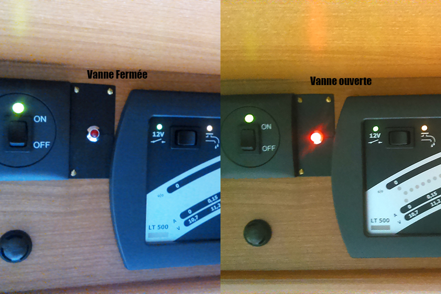

Après une mésaventure sur une aire de stationnement et afin d'éviter à nouveau la honte j'ai décider d'installer un voyant témoin d'ouverture et fermeture de la vanne des eaux grises.
Mon CC un PILOTE G 733 LJ.
Quelques image de cette modification si cela pouvait intéresser !
Passage du câble du tableau dans la colonne de refroidissement du frigo en le fixant bien sur le coté puis
on profite du passage dans le plancher du tuyau de gaz en agrandissant un peu et reboucher avec du silicone.

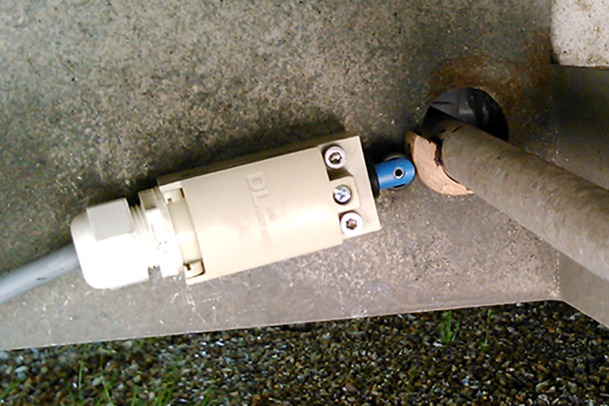

Il suffit après de suivre la cornière du plancher et un longeron accueillant qui permettra de protéger le câble jusqu'au fin de course IP 6.
Il est bien sur nécessaire de réaliser une petite came qui fixée sur le tube de commande de la vanne permettra d'actionner le fin de course.
Et voilà la honte fait parti du passé pour ce point.
Ah j'oubliai le 12 volts est disponible dans le tableau + et - on utilisera le - pour aller vers le fin de course c'est plus simple et prudent.
A votre disposition pour de plus amples info.
