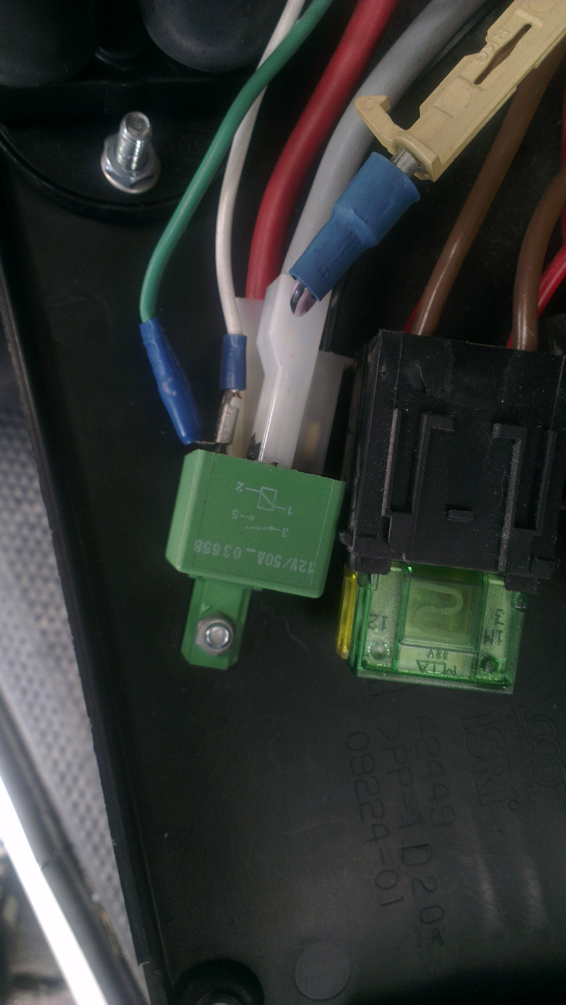

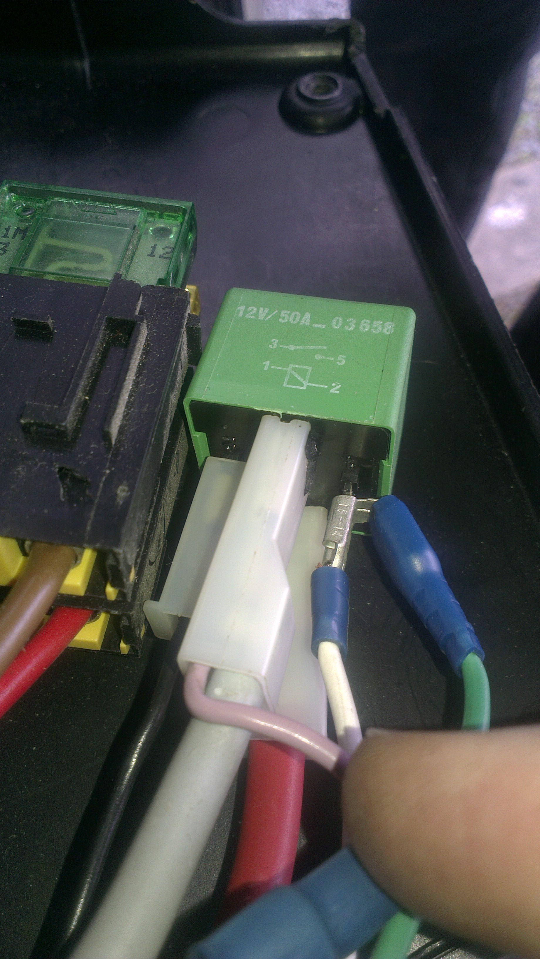

J ai ce relais qui n est pas alimenté par le fil blanc. Est ce que qqun saurait me dire d ou vient ce fil sur Fiat ducato (laïka ecovip 2.1). Moteur en marche j ai du 14v sur fil violet et gris, 0v sur noir blanc et vert , et 12v sur câble rouge.

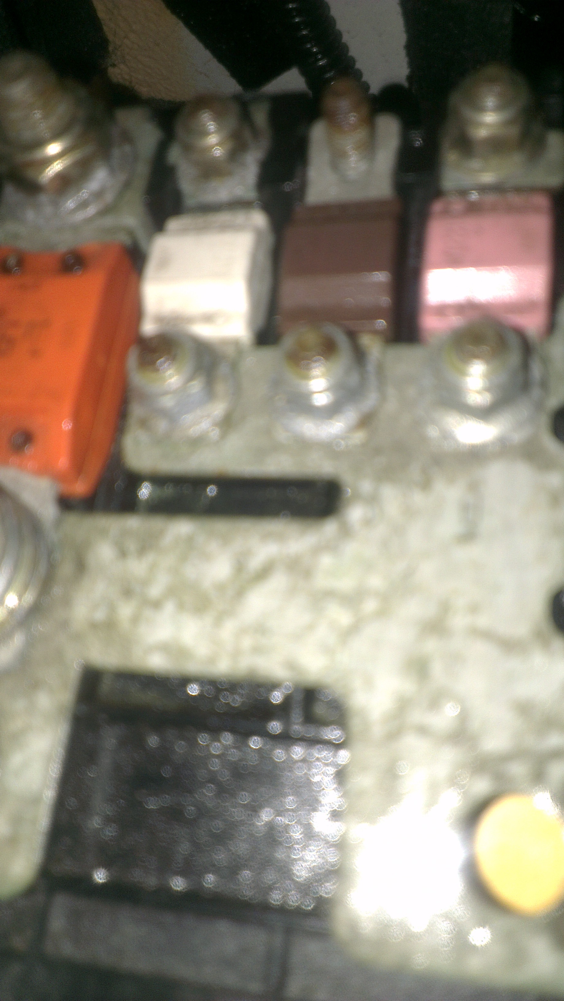

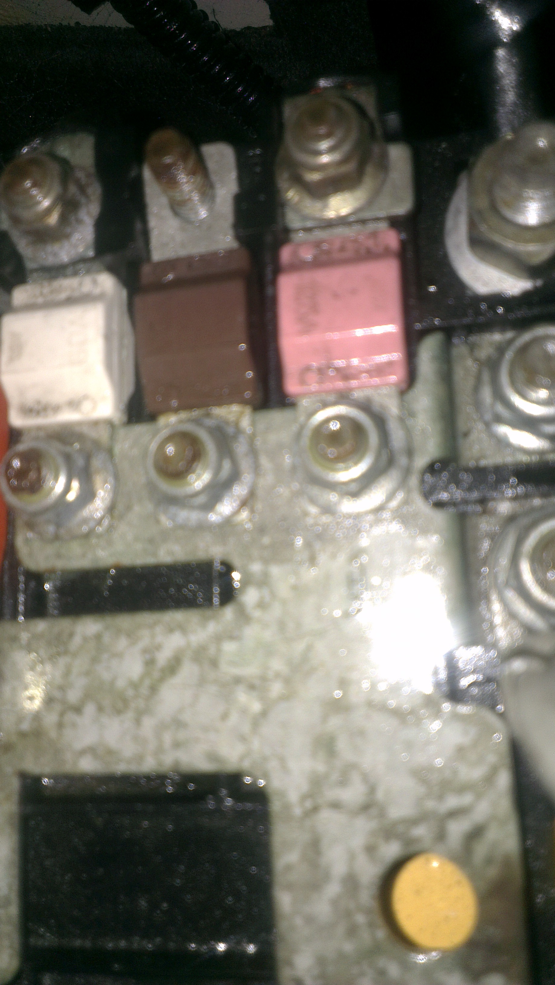

Autre question qu est ce que ces pièces de couleur orange, blanc, marron et rose sur la batterie. Merci d avance pour ceux qui pourraient m aider.

C'est des fusibles ! Et si cela se trouve , tu en as un qui est mort !
Il suffit de le tester .
Attention à le remplacer par la même intensité .

J'ai teste et les fusibles sont okKarman a écrit :C'est des fusibles ! Et si cela se trouve , tu en as un qui est mort !

Bonsoir Cclaika 59. Je pense que les fils noir et blanc/ vert sont le - et le + de l' excitation du relais ( a contrôler ). Une fois le relais collé, tu devrais avoir la même valeur sur les deux autres fils, si le relais est bien excité et s' il n' est pas défectueux. Il est probable que ce relais soit monté par LaÏka mais pas par Fiat ( cosses dépareillées ).
