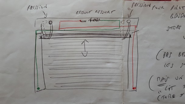

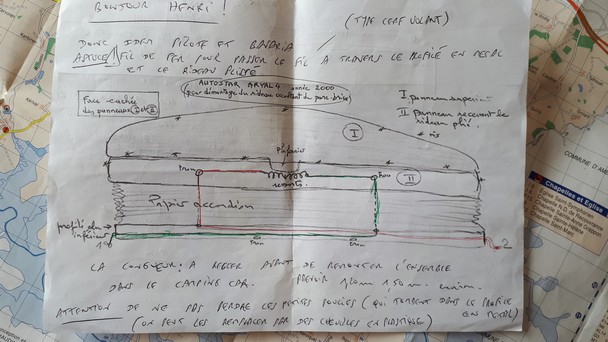

et, bien moi, je suis toujours à la recherche du schéma de câblage des cordelettes (4 sur le store)
ce n'est pas Dométic qui la marque su store plissé de pare-brise ?
Cela fait 4 jours que je suis dessus, et ça continue pour trouver le bon câblage en modifiant à chaque fois celui-ci et ça ne fonctionne pas bien
il faut dire qu'il fait 2,15 m x 1,05 m de hauteur sur l'intégral

Toujours en deux ficelles fgs
