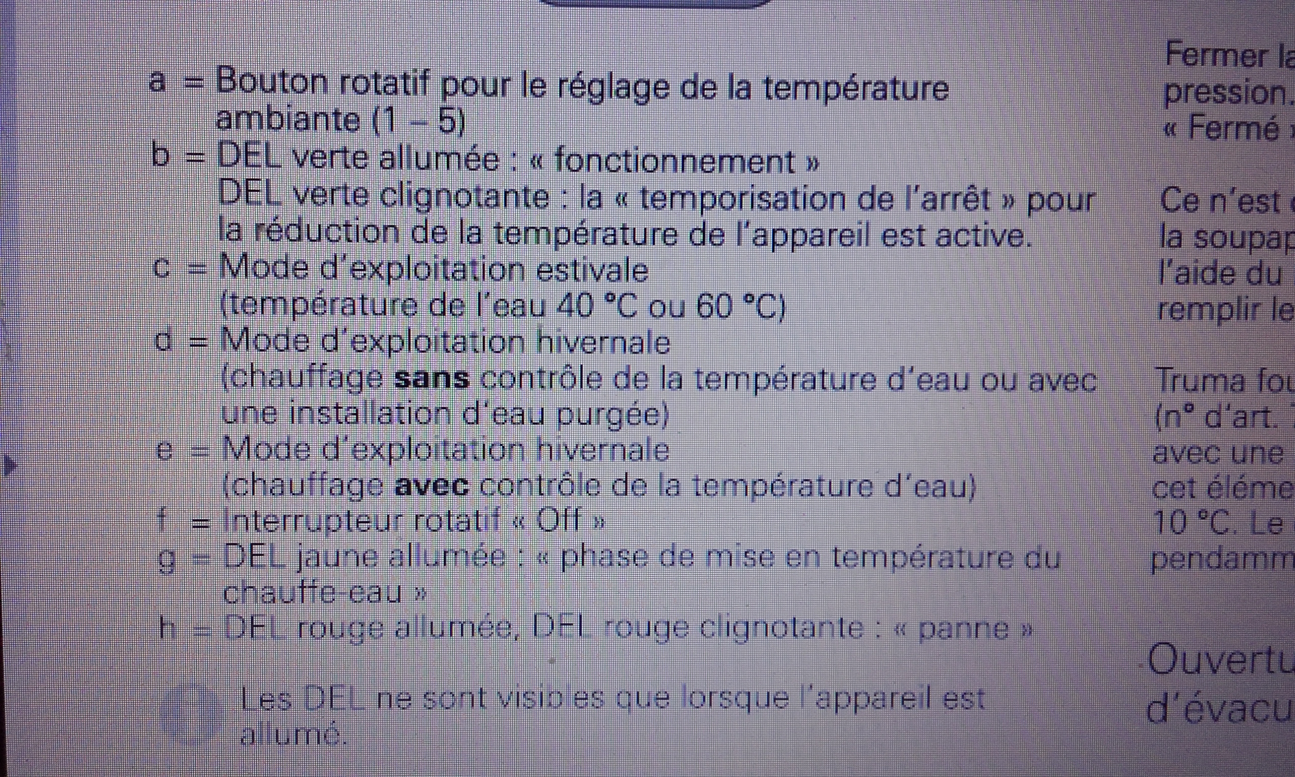

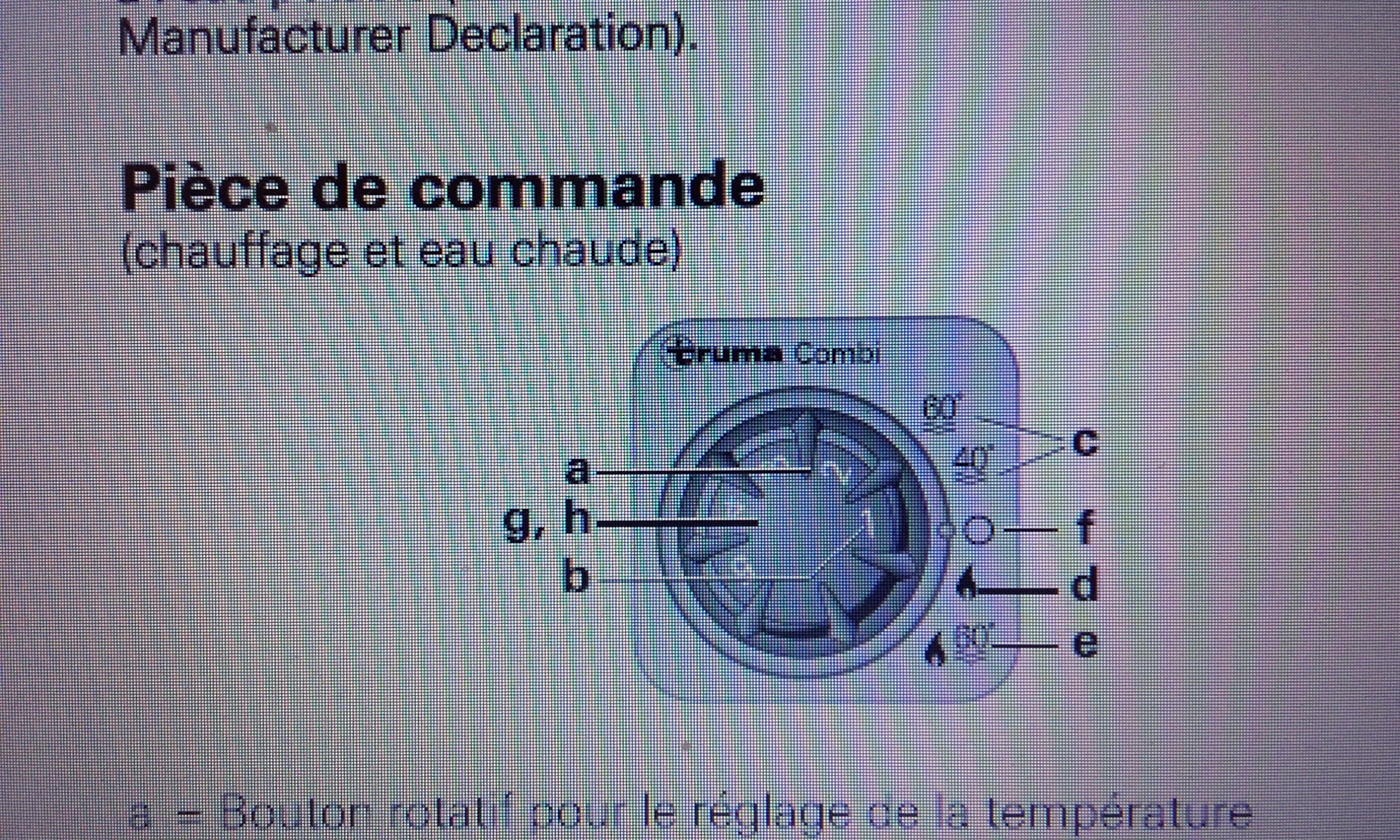

Si c'est un Combi Truma 4000 ou 6000 oui c'est possible si l'eau est vidangée
Position d avec installation d'eau purgée

Mon chauffage est un traumatic c3400, j'ai regardé la notice il n'y a pas de position chauffage seul mais par contre il disent que par température inférieur à 4° il faut allumer le chauffage pour remonter la température avant le remplissage en eau pour que la soupape de sécurité soit fermée.

Pour ce qui est des 4000 et 6000 voir ma réponse précédente petit d:
Pour le C3400 c'est peut-être identique bien lire la Documentation ou faire une Photo de la page et la joindre à la réponse
Ou plutôt comme celui ci
