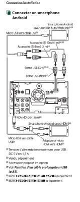

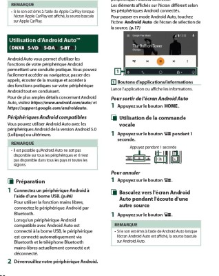

Message non lu par jean luc 50700 » 20 oct. 2024, 11:20
je crois que tu te trompe Pat . ujm :tchin:
pat
Messages : 266
Re: probleme connection android auto avec Kenwood DNX451RVS
Message non lu par pat » 20 oct. 2024, 12:04
J'avais regardé les spécifs sur le site Kenwood et il n'y figure que le car play ???
sur le dessin des connections (en haut) il est précisé ainsi que dans le mode d'emploi que tu publies, la liste des modèles qui ont android auto
pour le dessin:
(with android auto /weblink) (1) (6)
le (6) renvoie à la note : DNX8, 5-VD, 5-DA, 5-BT seulement
pour le texte:
dans le titre :DNX8, 5-VD, 5-DA, 5-BT
Le 4-RV n'est cité nulle part

bonjour, c'est la notice fourni avec l'appareil.(DNX451RVS)
j'en ai un dans mon véhicule VE et il fonctionne sans problème avec l'Android de mon épouse. ;) avec le bon câble.
