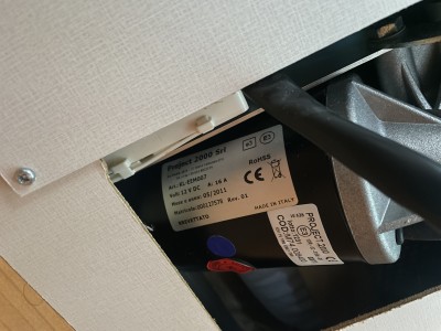

Kojack, tu peux faire une photo du moteur et éventuellement regarder le numéro modèle et série inscrit sur le dessus?

pour t'aider voici le détail et référence de ton moteur et l'adresse du fabricant.
je t'envoi le lien du catalogue.
rentre en contact avec eux par mail ou tél car ils adaptent toujours le moteur ( 12v 16A) sur différents produits. surtout sur les marches pieds et monte de lit.
moteur : 12 volts - 16 A
Project 2000
M74-008400.
adresse .
Project 2000 Srl
via vivaldi
50041 Calenzano
tél : 055 8825239
lien catalogue
https://online.fliphtml5.com/iftl/tbbv/#google_vignette
La marque LIPPERT emploi les mêmes moteurs aussi.
