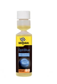

Qui utilise ou a votre avis c'est utile ?
Vu ce qu'on entends sur les problèmes ADBLUE
protection Adblue.jpg (7.52 Kio) Vu 8766 fois
Propriété
L’Optiblue est préconisé pour le traitement de l’ADBLUE® utilisé dans des véhicules/engins équipés de systèmes de dépollution SCR.
Il est à diluer dans de l’ADBLUE®
• Stabilise et améliore l’efficacité de l’AdBlue®. Idéal pour les périodes de stockage prolongées.
• Diminue la tension de surface de l’AdBlue® pour une pulvérisation plus fine et optimise la température de fonctionnement du système SCR.
• Empêche la cristallisation de l’urée et protège les injecteurs d’AdBlue®.
• Maintient le SCR propre et augmente sa durée de vie.
• Est compatible tous moteurs diesel équipés d’un système SCR (AdBlue®).
Application
• Dévissez le bouchon et pressez le flacon pour remplir la partie graduée.
• Versez le produit dans le réservoir d’AdBlue® / DEF / FED.
• Faites le plein d’AdBlue®.
• Une dose complète représente 25ml et traite jusqu’à 25L d’AdBlue®.

J'utilise l'additif Optiblue Bardahl depuis plus d'un an après le changement du réservoir (1 500 €) et de l'injecteur adblue. Depuis plus aucun problème.
Je recommande vivement son utilisation surtout pour son prix plus que supportable de 20€ pour 150 litres d'adblue.

Sur la notice Fiat, il est préconisé se mettre au moins 10l d'Adblue lorsque le voyant s'allume...
Une fiole de Bardahl chez feu vert coute 9€ pour 10l d'Adblue. J'ai 15000 km, ça fait deux fois qu'il m’en demande. C'est pas la ruine.
Comme dirait l'autre: "si ça ne fait pas de bien, etc..."
