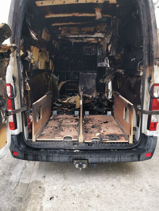

Attention, mon vélo électrique a pris feu dans mon camion aménagé.
Il n'était portant pas en charge, il ne reste rien.
Soyez attentifs à ce problème.
Prévoyez un détecteur de fumée si le vélo doit être transporté dans le véhicule.
Je suis rentré de vacances un samedi soir vers 20h30 et le lendemain matin, tout c'est mis à fumer puis à brûler.
Attention à votre assurance, moi, c'est le début d'une grande bagarre.
Bien amicalement et bons voyages à vous tous
Yvette et Claude

c'est pour cela qu'il faut bien les entretenir.
on appelle cela un « Thermal Runaway » ou « emballement thermique » est un processus qui fait bruler ou exploser une batterie Lithium. Avec une batterie en surchauffe, une de ses cellules peut prendre feu. Une réaction en chaine se produit : une cellule en combustion crée une surchauffe dans la cellule voisine qui prend feu également.et c'est parti.
il faut éviter de donner des coups dedans, la faire tomber etc
Pas d'exposition au soleil
pas de rechargement rapide.
Utilisez uniquement des câbles de charge d’origines
ne pas laisser en charge tous le temps.
Une odeur de caoutchouc ou de gaz peut être un indice comme un départ de feu prochain, comme un gonflement de l’appareil. Un autre signe : Lorsqu’il est éteint, la batterie ne devrait jamais être chaude.
attention quand un départ de feu de batterie au lithium se fait , penser à votre vie avant tout et sachez que c'es très dur à maitriser.
C'est pour cela sur vos batteries lithium de cellule , respectez les et n'hésitez pas à mettre des coupes circuits de façon à l'isoler complètement et qu'elle soit bien aérée. Ne la laisser jamais en charge continue.
