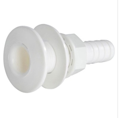

une solution est d'employer des "passes coques" avec un tuyau à son extrémité dirigé vers le bas moteur, du style comme ceci.

je crois plus à la méthode " au passe coque"
