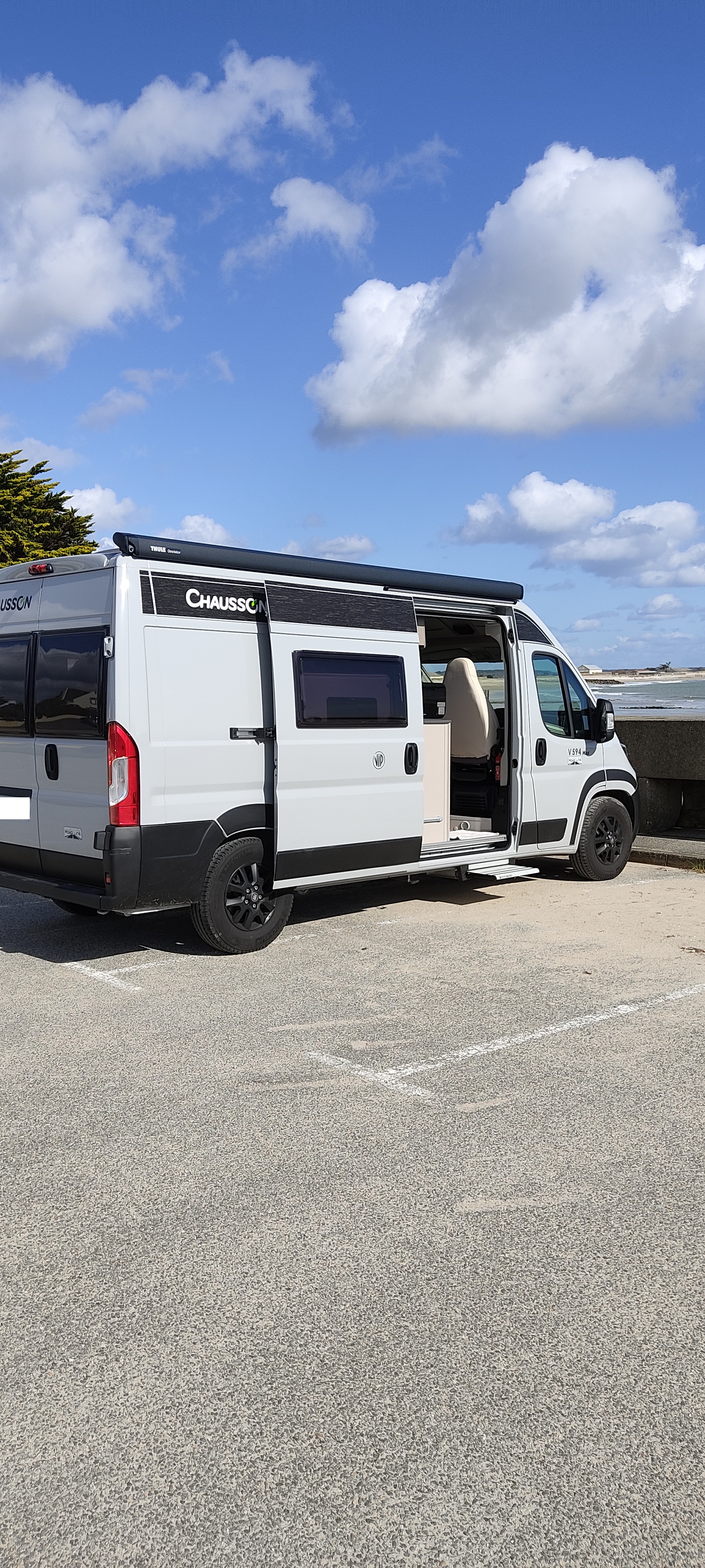

Voici mon fourgon aménagé acquis il y a plus d'un mois maintenant. J'ai effectué quelques road trips en Bretagne pour l'instant, mes impressions sont pour l'instant positives. Par contre je voudrais le faire équiper de détecteurs avant et arrière car j'ai un peu de mal à évaluer les distances !! Si vous avez des produits à me proposer marque fiable je suis preneuse des informations. J'ai également un petit souci dès que je dépasse les 90 km un bip sonore se fait entendre, j'ai essayé de changer avec le limitateur de vitesse rien ne se passe !!! Quelqu'un aurait peut-être une info? Je joins des photos de mon fourgon aménagé année 2022 2.2 140ch.

D’après les photos, il y a une caméra de recul sur le feu de stop central.
