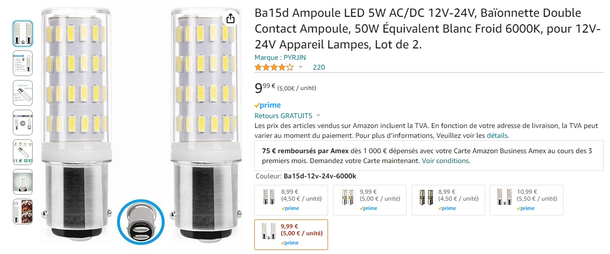

tu as des leds double intensité en 12 volts ,je te met l'exemple en dessous.
tu peux changer sans problème ,sans risque d'erreur du moment que tu ne changes pas la puissance watts
pour le changement , tu as juste à enlever ton ancienne ampoule et à mettre la led nouvelle.

L’ampoule fait à la fois feu de position (5w) et feux de jour (20w)
Messages : 2844
Re: Feux de jour
Message non lu par jean luc 50700 » 22 mars 2024, 16:20
Un peu comme le modèle que je t'ai mis. 5w et 50 w
mais cela existe aussi en 5 w/20w.
rien de spécial à faire comme bricolage ,tu changes uniquement l'ampoule et tu n'auras pas de code erreur.

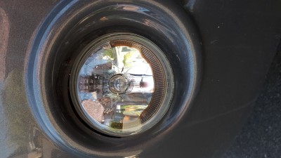

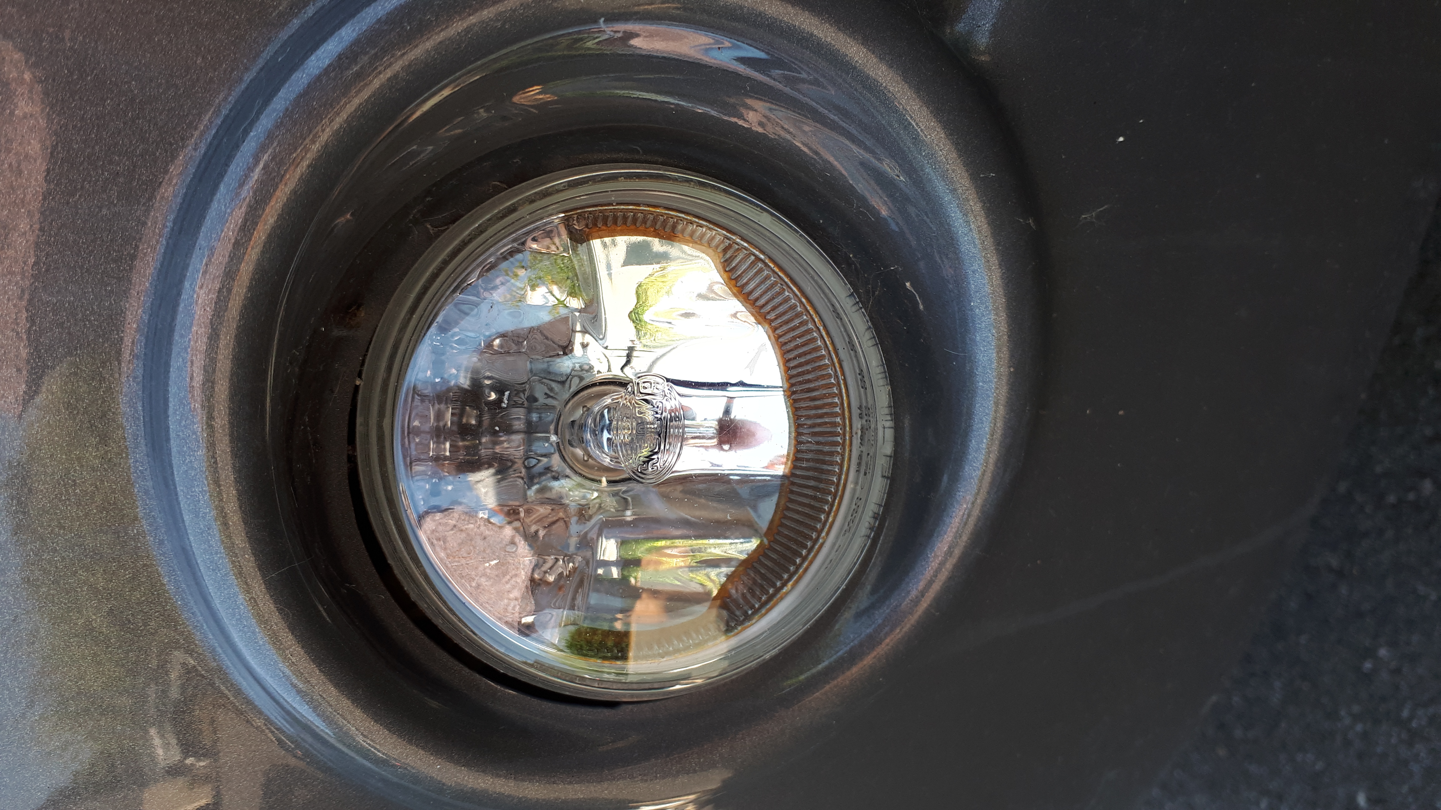

Sur mon CC Pilote intégral les feux de jour sont groupés avec les Anti-Brouillard donc Ampoule 2 Filaments
