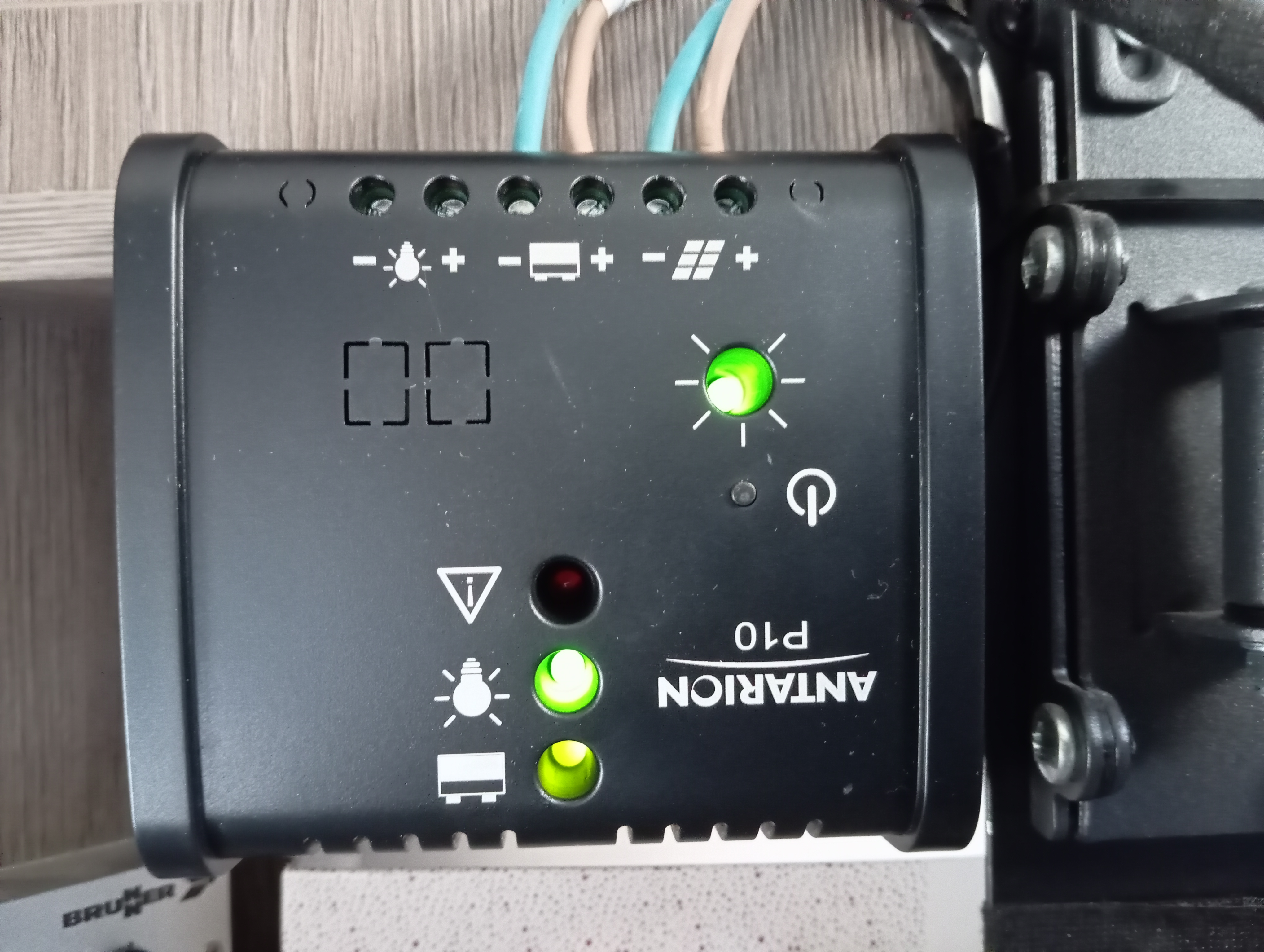

Je me suis mal exprimé, en fait j'ai 2 MPPT, un par panneau solaire. J'en ai 1 branché direct sur la batterie et l'autre passe par le tableau de commande. C'est le montage d'origine, j'ai acheté ce camping-car neuf.
Les 2 voyants "Etat de la batterie" sont vert fixe. Actuellement le véhicule est au soleil entre 2 nuages, j'ai relevé à l'instant 12.6 V. Le voyant solaire du "REDARC" n'est toujours pas sur solaire....
Sur mon MPPT, il n'y a pas de curseur "gel".Image

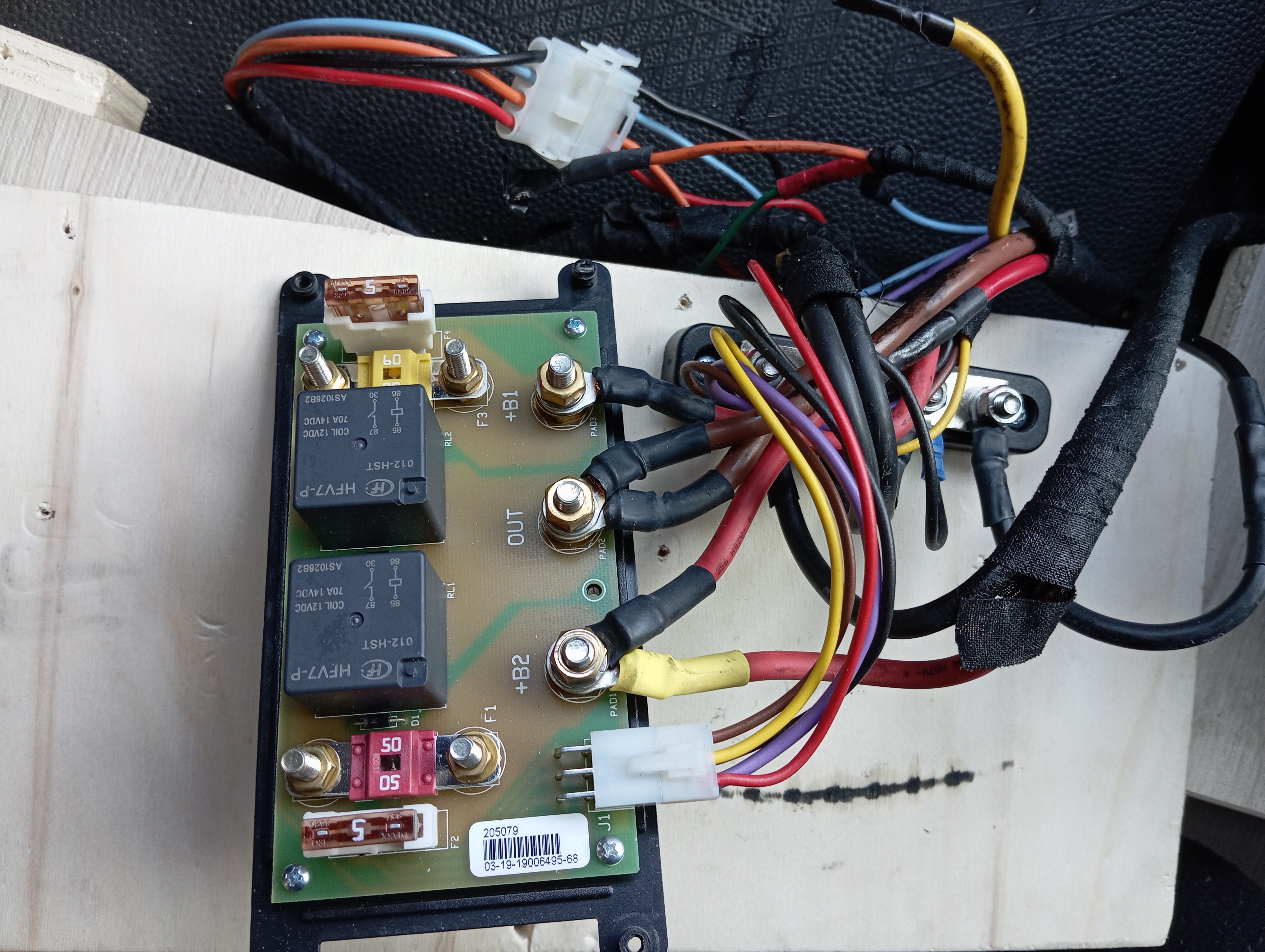

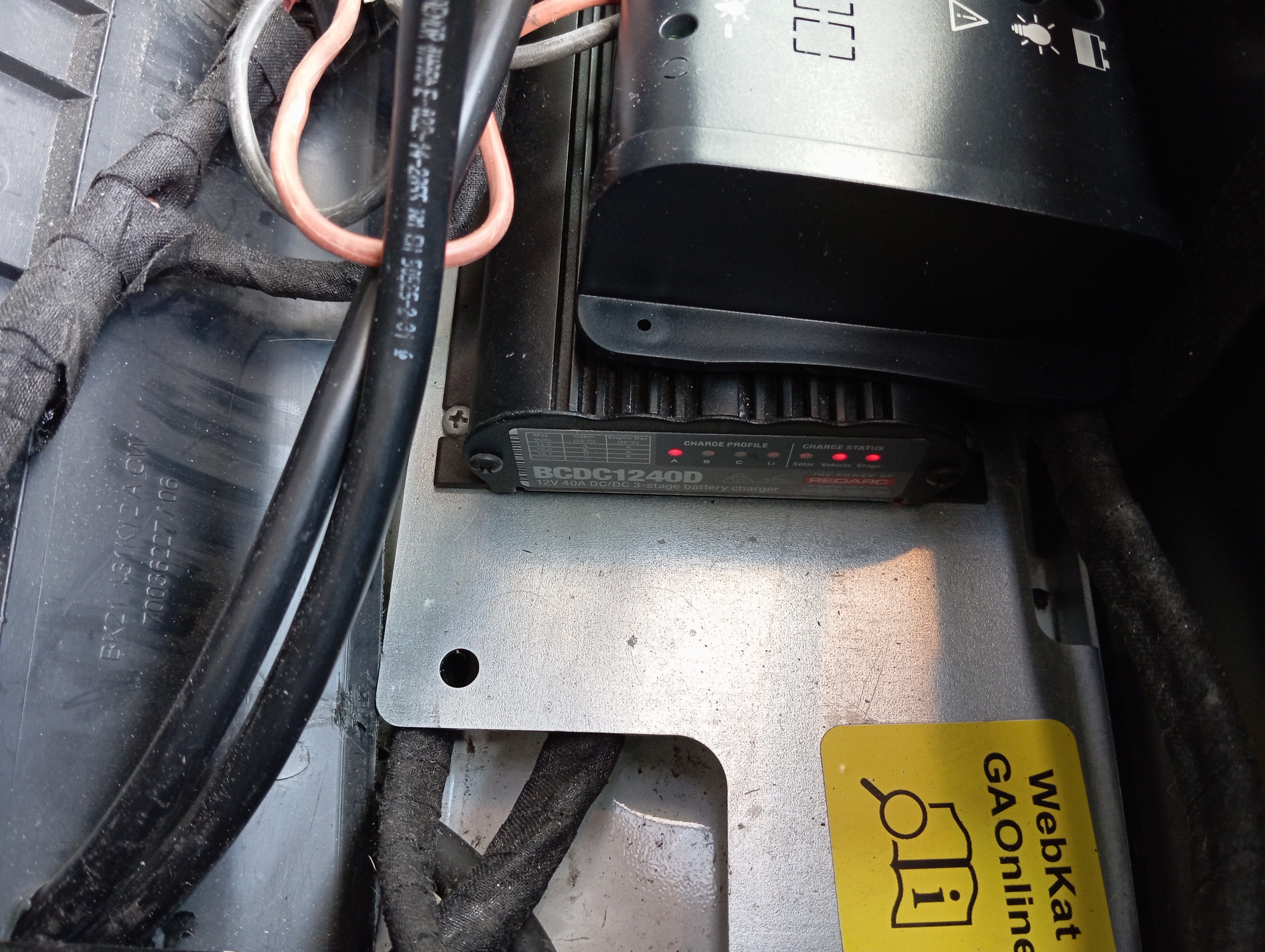

C'est un BCDC 1240D,
Quand le véhicule ne roule pas et n'est pas relié au secteur, la led "Véhicule" est allumé; la led "solaire" ne s'allume pas alors que les panneaux fonctionnent. La tension de la batterie varie de 12.5 à 12.9 V Les branchements n'ont pas été modifié (ça marchait bien avant) et les fusibles petits et gros sont bons; par contre j'ai remarqué que sur la platine de connexion, il y a 2 relais et il y a en 1 qui chauffe beaucoup plus que l'autre, c'est le B2.
Je te joins les photos.
Merci.

J'ai donc essayer de débrancher mes régulateurs tour à tour, ça ne change rien. J'ai même essayer de remettre un PWM, c'est pareil.
Je me demande si le problème ne viendrait pas du Redarc tout simplement.
Quand je démarre, le voyant A (profil de charge s'allume) ainsi que le voyant "véhicule" et le voyant "étape" clignote.
Quand je coupe le moteur, au bout de 2 minutes tous les voyants s'éteignent et le voyant "profil" se met à clignoter. D'après la notice, c'est pas bon.
Sur mon installation le câble jaune n'a jamais été branché puisque le panneau solaire est branché, pour l'un sur la batterie et pour l'autre, sur le panneau d'alimentation.
J'avoue que je ne comprends plus grand chose. Je vais finir par aller voir un spécialiste, je crois.
