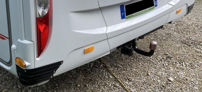

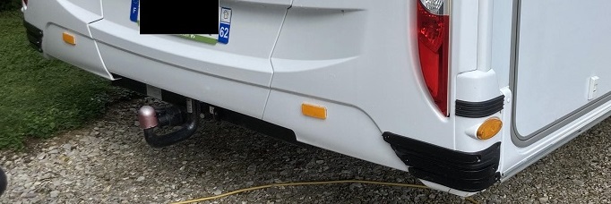

Bonjour à vous tous.
une petite idée de réparation des coins de pare chocs pour intégral.
coté droit = un coup de pédale d'un vélo qui passait par là et qui s'est sauvé rapidement . :mrgreen:
coté gauche = une bêtise du chauffeur qui n'a pas vu une souche d'arbre. :mrgreen:
appel chez le concessionnaire : les coins (sans montage ) valent 190 euros pièce........eeeuuuuhhhh.
donc le "bricoleux du dimanche" passe sous le parechoc arrière , renforce tout le pare choc et les coins avec de l'alu ( barre de 2.50m x 5 cm)
renforce derrière ,les coins cassés par du polyester .
renfort par une bande de caoutchouc de 10 cm prévu pour ne pas abimer le seuil des pare choc arrière de voiture et ainsi caché les fêlures.
renfort par 3 petite bandes de caoutchouc de 5 mm d'épaisseur servant de protection pour les pare choc de voiture.
c'est mieux que rien, cela ne coute pas cher (15.00 euros) ,le tout devenu très solide.
mieux qu'avant.

Merci pour l'astuce !
Bonne journée.
Raphaël
