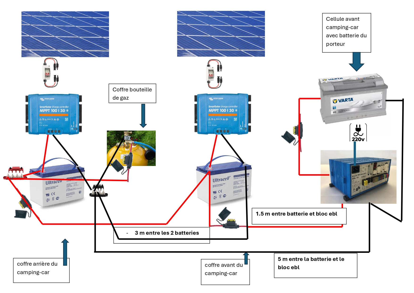

Actuellement j'ai un cc burstner aviano i725 . Celui ci a une installation avec 1 panneau solaire et un régulateur dans la soute arriere et un panneau solaire et un régulateur dans la soute avant. A savoir il y a des cables de tirés que j'ai essayé de repéré.
Les batteries sont hs ainsi que les régulateurs, je vais donc devoir changer tout cela.
J'ai réalisé un schema de comme je pense qu'il faudrait faire, mais il y a un mais je ne suis pas un spécialiste de cela, ma spécialité c'est la cuisine ;) .
Il y aurait il parmis vous une persnne qui pourrait valider ou invalider ce montage.
Merci a vous pour le coup de main.

Ma premiere question : as tu de la place pour mettre des 2 batteries dans le coffre avant ?
ma deuxieme question ; tes batteries sont de quelles ampérages ? du lithium ? du gel ?
tu as déjà tes batteries ?

malheureusement a l'avant il ne peut y avoir qu une batterie.
les batteries sont sont des 100Ah gel et je les possede déjà.
merci pour le retour

Désolé de n'avoir pas répondu plus tôt, je ne comprends pas le schéma, mais voici quand même mes remarques :
2 batteries cellules en parallèle : oui Ok c'est possible,
distantes de plusieurs mètres : non la chute de tension dans les cables de liaison entre les batterie va contrarier l'équilibre des courants de charge et décharge
2 panneaux et 2 régulateurs solaires sur 2 batteries en parallèle : non car chacun des régulateurs, même si tous 2 réglés à l'identique, va voir des tensions différentes de quelques mV, l'un ou l'autre va repasser en charge bulk a un moment donné alors que son copain d'a coté sera encore en floating.
extrait de la notice victron des régulateurs 75/15 100/20....
Compensation de la tension Re-bulk
Détermine le décalage de la tension re-bulk. Cette tension de décalage est utilisée pour déterminer quand l’étape Float s’arrête et
quand l’étape Bulk démarre à nouveau, c’est à dire quand le cycle de charge se réinitialise et démarre à nouveau à la première
étape de charge.
Un exemple : Si le décalage re-bulk est fixé sur 0,1 V, et la tension Float sur 13,8 V, le cycle de recharge redémarrera dès que la
tension de la batterie chutera en dessous de 13,7 V (13,8 moins 0,1) pendant une minute.
Mon conseil : 2 batteries à moins d'1 mètre de distance, plusieurs panneaux solaires en Série, 1 seul régulateur adapté à la tension totale et puissance totale des panneaux.

il y a deux regulateurs du fait que les panneaux ne sont pas de la meme puissance, celui a l'arriere fait 150 et celui de devant fait 100.
est ce que dans l'ideal il faudrait coupler les deux panneaux avec un seul regulateurs et les mettre toules deux sur la batterie dans la soute ??
apres de la soute avant part le cable avec un fusible de 40A qui va sur le bloc EBL, et le plus alimente la pompe des supensions .
merci pour vos retours :respect:

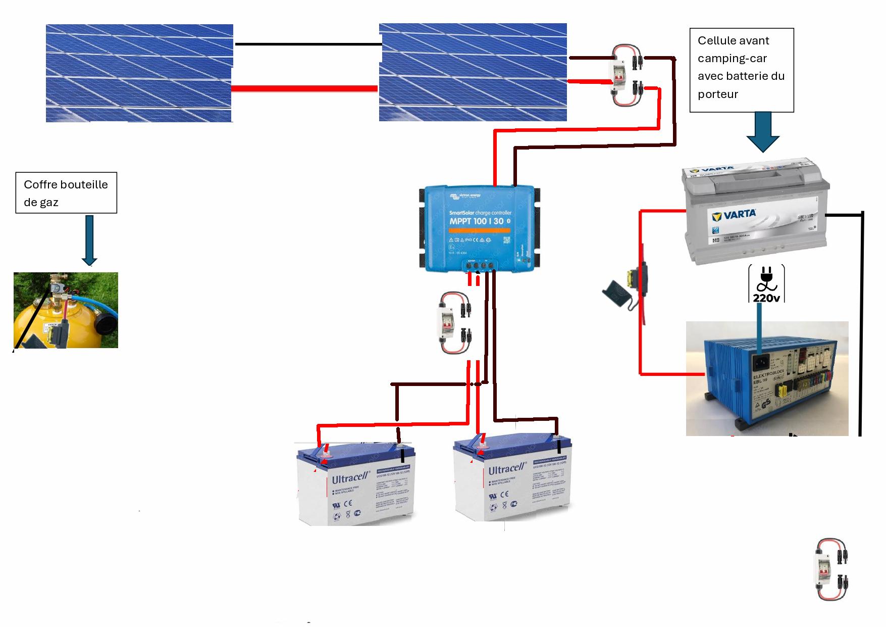

Message non lu par jean luc 50700 » 29 août 2024, 08:39
Dans un raccordement en série les composants sont connectés les uns à la suite des autres, de telle sorte que le courant électrique traverse chaque composant dans l'ordre et avec la même intensité. soit 12 volts .Si un composant dans un circuit en série tombe en panne, le courant ne pourra plus circuler dans le reste du circuit.
Dans un raccordement en parallèle, en revanche, les composants sont connectés côte à côte, de telle sorte que chaque composant a sa propre voie pour que le courant circule. Dans ce type de raccordement, la tension électrique est la même pour tous les composants, mais la quantité de courant circulant à travers chaque composant est différente. Si un composant tombe en panne, les autres composants peuvent continuer à fonctionner normalement.
En résumé, le raccordement en série et en parallèle sont deux façons différentes de connecter des composants électriques dans un circuit. Le raccordement en série est utile lorsque nous voulons que le courant traverse chaque composant de manière égale, tandis que le raccordement en parallèle est utile lorsque nous voulons que chaque composant ait sa propre voie pour que le courant circule.
en clair tu peux parfaitement branché tes panneaux de différents puissance ( Watts) sans incidence au niveau sécurité .Ton cablage pour relier les panneaux se doivent d'etre de bonne qualité et de bon abaque.
De ce fait tu n'auras besoin que d'un régulateurs qui encaisse tes 250 w total soit un régulateur de 30 A qui t'offrira une marge de sécurité.
Me concernant j'ai une batterie lithium de 300 ah , 2 panneaux solaires différents et de marque différentes ( 150w et 130 w) , mes panneaux sont branchés en série, ma batterie se recharge très facilement à l'aide des panneaux sans aucun problème tout en ayant un régulateur "antarion avec refroidisseur" de 30 Ah.
tout fonctionne très bien.
je rejoint" Voyageurs", plus tu mets tes batteries l'une à coté de l'autre plus tu joues la sécurité et évite les déperditions. N'oublie pas que ,plus tes batteries seront éloignées , plus tu vas jouer d'une abaque forte au niveau de tes fils pour éviter qu'ils fondent.
je rajouterais aussi ,car sur ton plan tu as prévu cela , NE FAIT JAMAIS UNE CONNECTIQUE COURANT DANS TON COFFRE A GAS, car je vois que tu veux faire une connection multiple.
en clair , une étincelle , une légére fuite de gas, tu as une superbe bombe ou tu vas t'éclater en vacances ainsi que tes voisins.
voici au plus simple ce que je ferais . Je n'ai pas relié ton EBL car je ne sais pas si il fait office de chargeur.

merci beaucoup pour ton retour et le schéma, c'est sympa.
je vois que tu as mis un disjoncteur sur les sortie plus du MPPT, est ce bien cela.
je pense que je vais aller voir un instalateur pour refaire tout cela, mais grace a tes explications je saurais mieux expliquer ce que je veux. Image

Vu que les 2 panneaux n'ont pas la même puissance, il est préférable de les connecter en parallèle, à condition que leur tension en charge soit la même. En général les panneaux dit "12V" ont tous des tensions identiques : 20 voire 21 volts à vide, 18V en charge à courant nominal.
Pourquoi il est déconseillé de les mettre en série : parce le moins puissant a un courant de charge nominal inférieur au courant de charge nominal du plus puissant. En série le courant qui traversera les 2 panneaux sera le même pour les 2 panneaux, c'est le petit panneau qui limitera le courant à sa valeur nominale, l'autre, le plus puissant, limité en intensité, ne produira pas sa puissance maximale, en fait il sera limité à la même puissance que le plus petit, c'est dommage.
