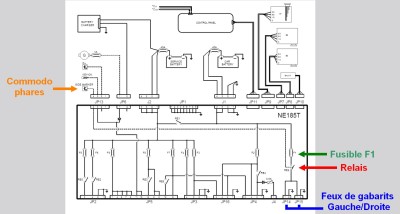

Fait une recherche avec les référence de ta boite BLEU.
Chez moi ça se passe dans le bloc NE185.

normalement fusible F1 de 7.5 A
regarde aussi sur l'EBL si il n'y a pas un fusible dédié à cela. Il devrait être grillé.

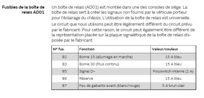

Dixit Burtnser. dhg je regarderai si j'ai bien cette boite à fusible coté passager...mais je l'aurai vu !!!!
J'ai trouver p155 https://faq.buerstner.com/hc/fr-fr/arti ... 3983171485 , ceci, il serait dans une boite à relais AD01 monté dans une console de siège ... le truc bizarre un 5A ?
