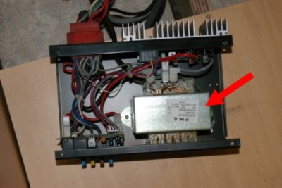

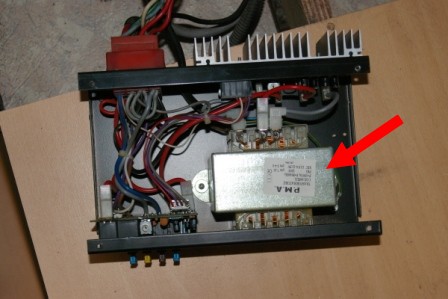

Bonjour, merci pour vos retours, c’est la partie 220 qui fait tout disjoncter mon électricien m’a dit qu’il était rincer au niveau de cette partie-là qui avait que la partie du 12 V qui fonctionnait du coup je peux me faire des panneaux solaires et de l’ensemble des choses, mais pas pouvoir me brancher Sur le 220
Messages : 661
Re: Problème chargeur a812-4p
Message par malcolmbass » 11 avr. 2025, 14:04
Transfo en court-circuit, ça se trouve pour une vingtaine d'€
La référence est indiquée dessus.
