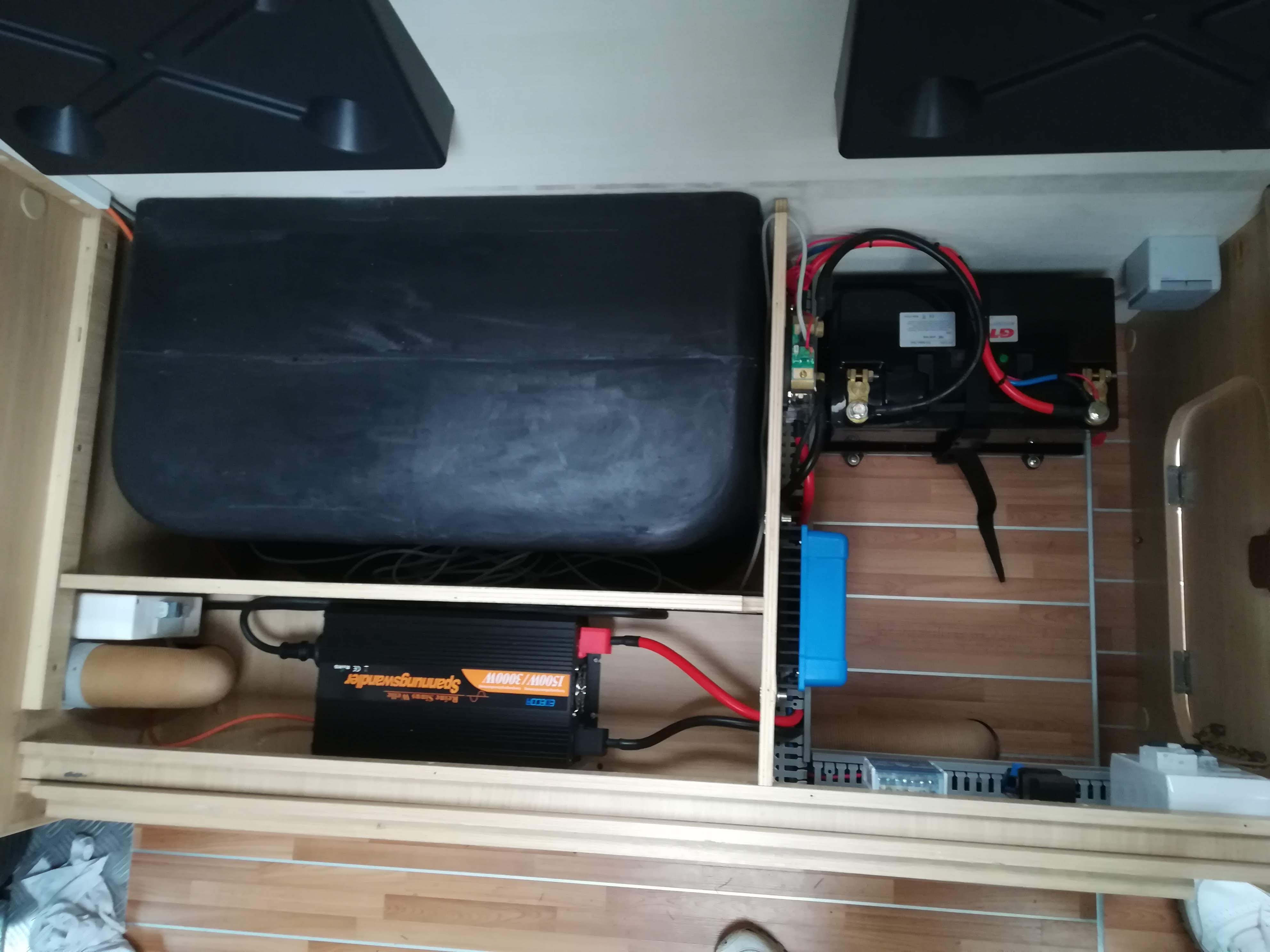

- malcolmbass
- Messages : 659
Re: Répartition des sources 220v
Dans l'ordre:
Ne jamais brancher un convertisseur en // du réseau (EDF) !!! = BOOM!
Ne pas brancher le chargeur secteur en sortie du convertisseur!!! = Batterie qui alimente le convertisseur qui alimente le chargeur qui recharge la batterie
3 façons de faire:
Convertisseur automatique.
Inverseur automatique.
Inverseur manuel. (Je préfère parce-que je préfère
Désolé le schéma est dans ma tête mais je vais essayer d'expliquer...
De l'arrivée P17 juste après le disjoncteur différentiel j'ai débranché et repéré tous les départs.
Dans la boite de droite c'est l'arrivée secteur + le chargeur + l’inverseur.
Dans la boite de gauche c'est, retour de l’inverseur + prises + frigo (en fait tout sauf le chargeur)
L’inverseur: Directement en sortie du convertisseur j'ai ajouté un disjoncteur 10A. Système simple et pratique, en cas de surproduction solaire je fait fonctionner le frigo trimixte sur le 230V convertisseur (économie de gaz)
ATTENTION!!!! Le convertisseur n'étant pas reliè à la terre = pas de protection différentiel !!!
Je n'utilise que des appareils de classe 2 (sans terre) sauf le percolateur qui n'a aucune pièces métalliques apparente!

- malcolmbass
- Messages : 659
Avec mon système,
position 1 c'est le secteur qui alimente tout.
Position 0 = rien!
Position 2 c'est le convertisseur qui alimente tout sauf le chargeur.
Pour basculer d'une source à l'autre (secteur ou convertisseur) il faut passer par le 0, donc impossible de mélanger les sources!
